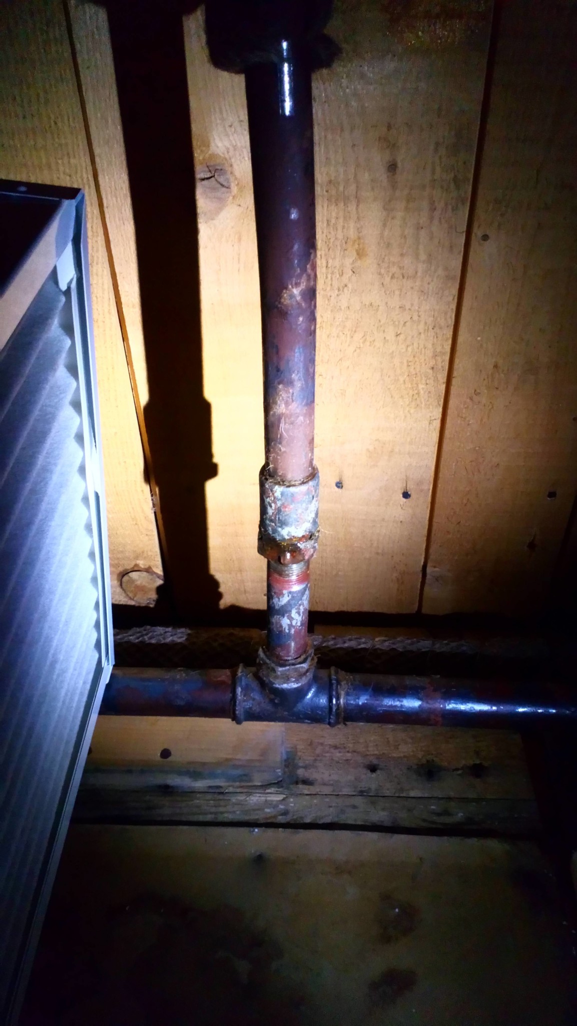

Har ett hus från 1940 där vi fått en läcka i radiatorsystemet. Det läcker i en skarvkoppling där "muttern" övergår i "hylsan" med grövre dimension än röret (ursäkta min brist på korrekta benämningar.. ☺️). (det går att se en droppe i bilden där det läcker)
Någon som vet om det är lönt att försöka få kopplingen tät? (som permanent lösning) I så fall hur? Eller är det bättre att byta ut den på något sätt?
Tacksam för idéer!

Det är en rakskarv på röret muffen har gängats uppåt i sin hela längd och på det undre röret sitter det mutter ( blir en låsmutter )
den är gängad på det nedre röret , gängorna linas och muffen gängas ner förbi hälften 3/4 , sedan linas det på översidan och muffen dras 1/4 längd tillbaka , lite lin på undersida är bra , sen dras muttern upp mot muffen och låser , det blir då lin i skarven mellan muff och mutter
Du kan prova med att vrida ner muttern och lina samt Lochpasta mellan muff och mutter och dra till muttern . har du tur så tätar det

Jag har provisoriskt tätat med Stokvis silikon vulktejm, hittills helt tätt. Tänker att jag håller skarven under uppsikt och så ger jag mig på att täta med lin och lochpasta i sommar - synd att ställa till med något nu när värmen behövs
