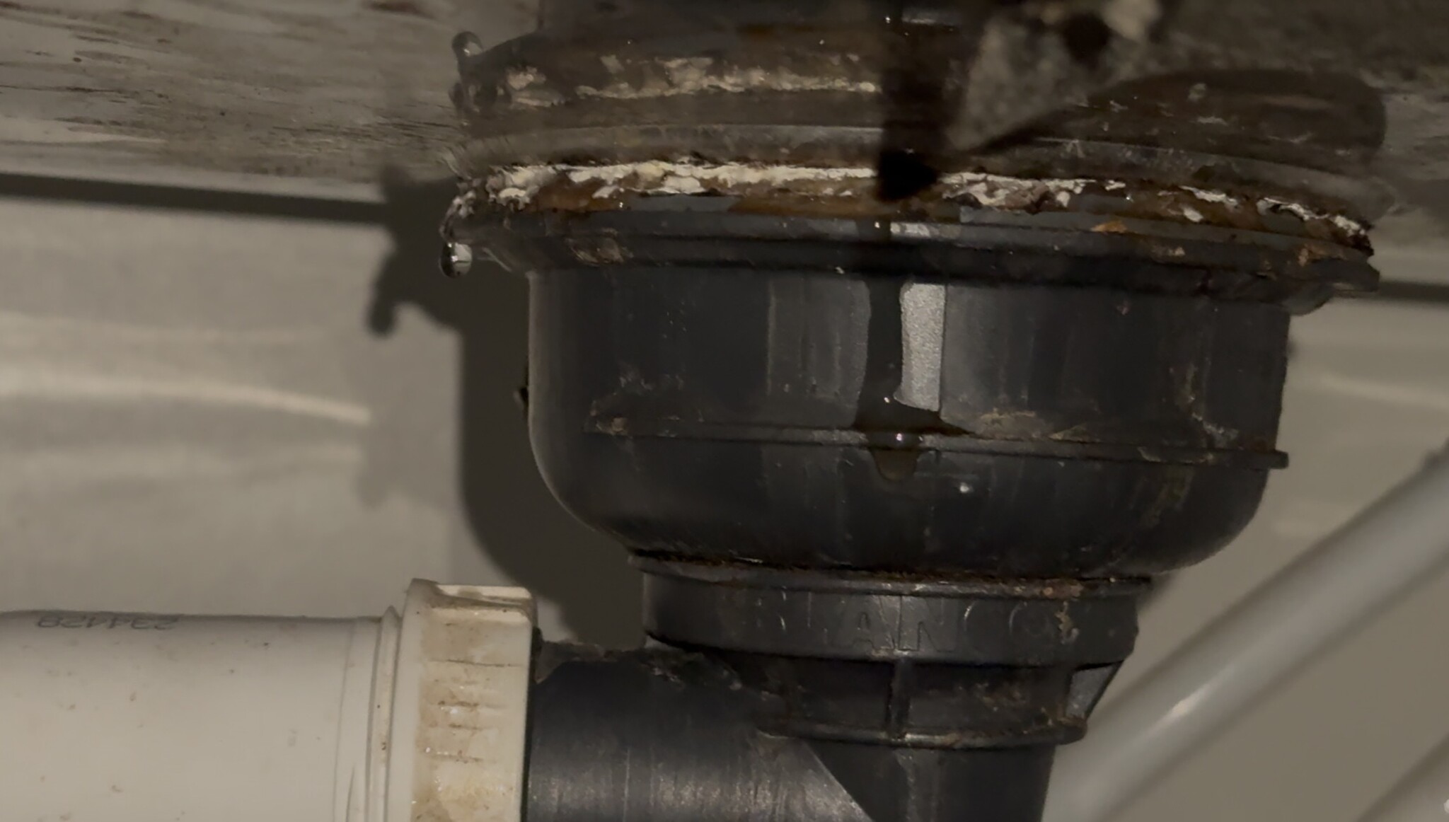

Det läcker under min disko, ser ut som att det kommer från där diskon och avloppet möts. Behöver jag enbart byta någon plastring eller hela plastsaken? Köket är ca 3 år gammalt.
Någon som är kunning?
  • Läckande diskbänkavlopp med tydliga droppar vid anslutningen under diskbänken.

Jag tror att det vore bra med en bild på hur det ser ut och gärna en pil till stället där det läcker.
Men det brukar dröja väldigt många år (mer än 20) tills man behöver byta vattenlåset under en diskho.
Skruva isär och gör rent ytorna, sätt ihop.
