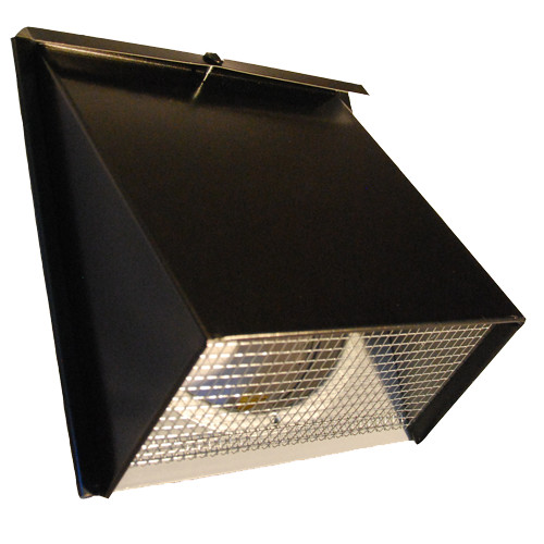

Den vanligaste uteluftventilen
Har en storlek på gallret som inte är större än den anslutande kanalen.
Och insektsnätet minskar ytan ytterligare.

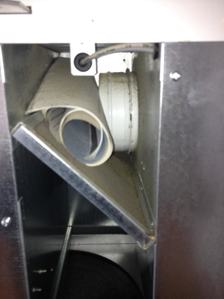

Så fastnar det lite insekter och annat bös i nätet, och plötsligt har man ett ordentligt undertryck.
Detta hände mig i vintras när det var minusgrader och mycket fuktigt. Rimfrost på träden.
Och nätet på ventilen isade igen totalt.
Fläkten gick som en galning, men ingen luft kom igenom.
Fläkten var stark. När jag upptäckte orsaken till att fläkten gick på högvarv och plockade ner kåpan för upptining/rengöring hade uteluftskanalens ljuddämpare till aggregatet knycklats ihop av undertrycket.
Nu skall jag bygga en större låda utanför intaget, så insektsnätet får större yta,
