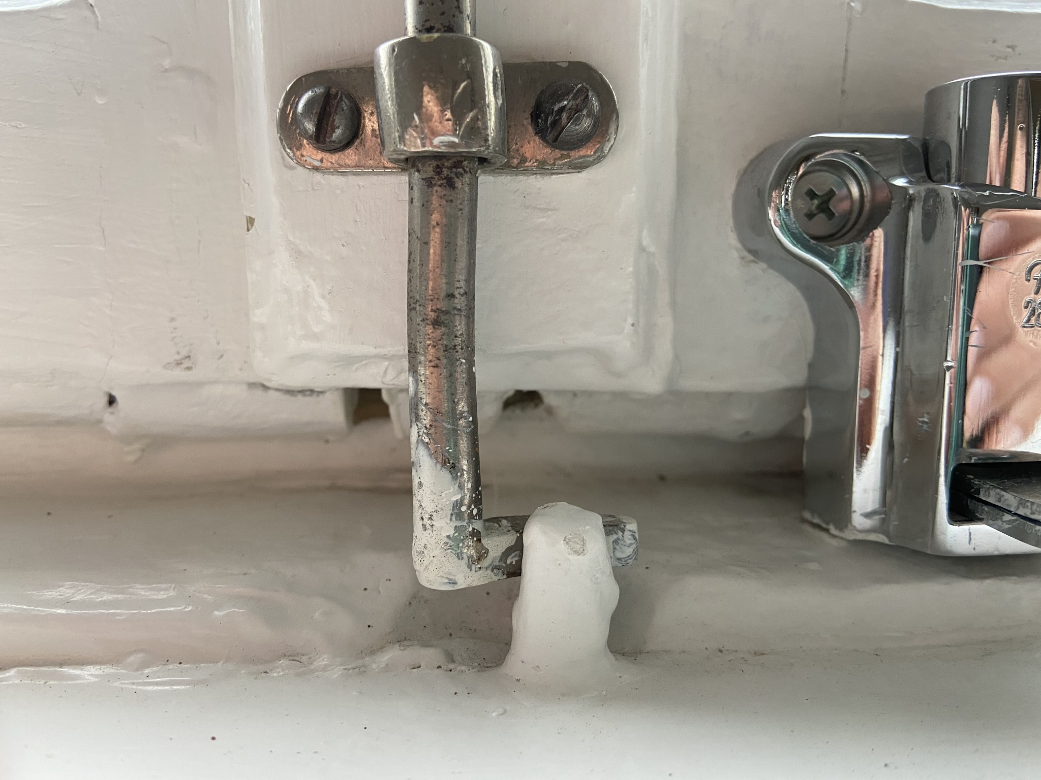

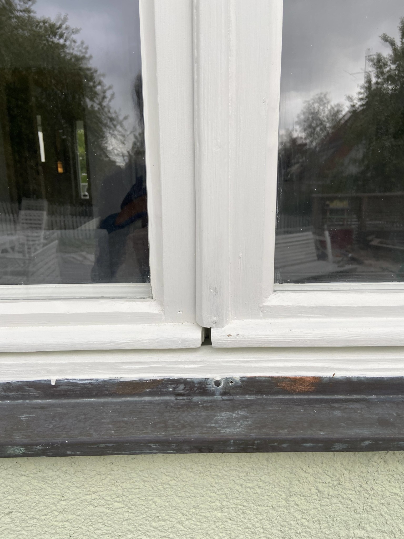

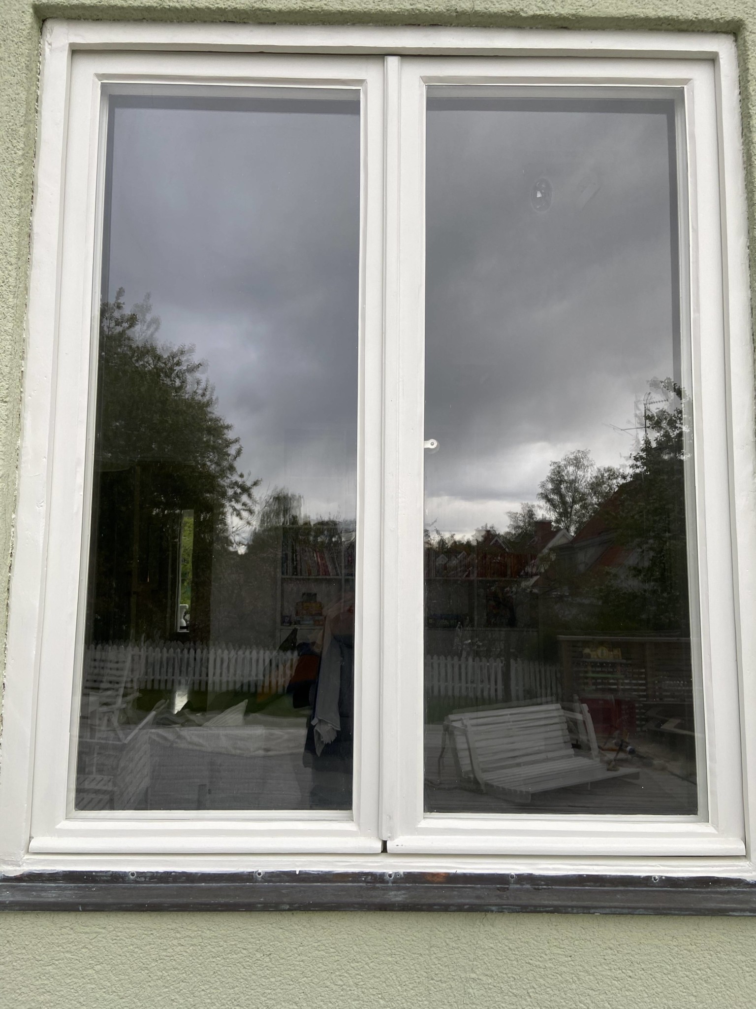

Vi bor i ett hus från 20-talet där vi på nedervåningen har inåtgående fönster. Vid riktigt kraftigt regn läcker några av dessa fönster in vatten i mitten där droppnäsorna/listerna för möts. Man kan se mellanrummet på de bifogade bilderna.
Hur tätar man detta bäst?

Nja, vi hittade en okej lösning som funkar i 99% av fallen. I samband med att vi renoverade våra fönster gjorde följande:
-Överbleck/droppbläck monterades över fönstren (de saknades helt på de flesta fönster)
- Vissa droppnäsor byttes ut
- Tätningslister sattes på alla sidor, dvs även där man vanligtvis inte sätter tätningslister.
Från att det nästan alltid regnade in i något fönster vid regn sker det nu i princip aldrig och när det väl sker är det bara ett och samma fönster som läcker.
Hoppas att detta är till någon hjälp! Lycka till!!
