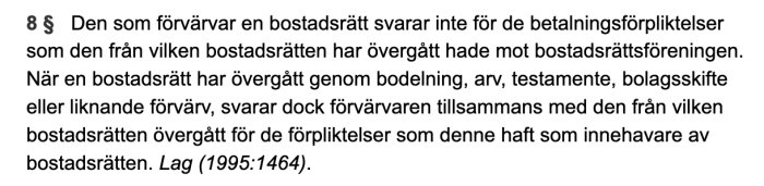

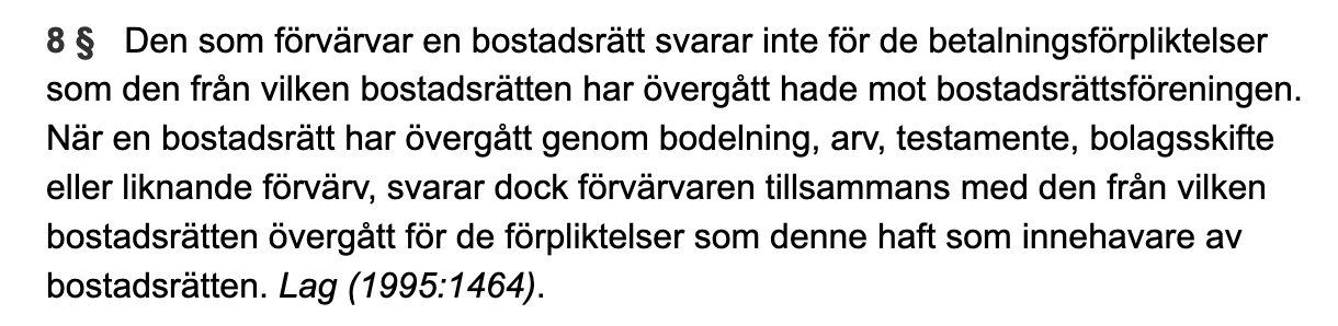

Bostadsrättslagen 6 kap gör att föreningen inte kan flytta betalningsansvaret från dig till köparen:
