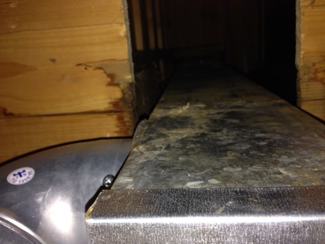

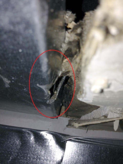

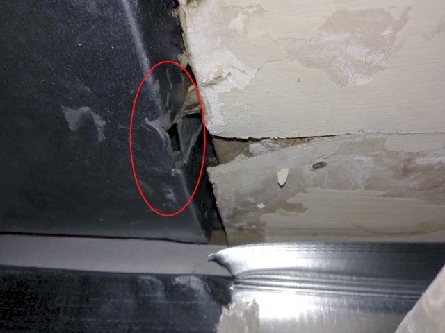

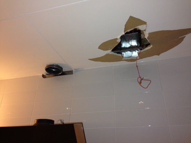

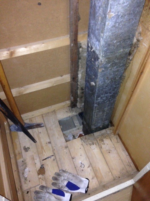

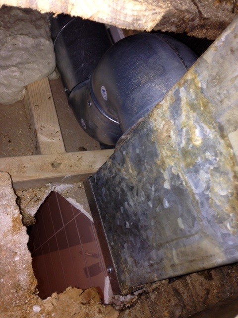

"Hinken" är inte en inspektionslucka, det är helt enkelt nedre delen på gamla imkanalen, min nya anslutning sitter ca 1dm upp. Se bilder:
Översikt
Otätt - får in ett lillfinger. Orsaken till läckan på innertak
Samma hål
Kanalen underifrån
Kanalen från vån 2
Kanalen från vån 2
Okej, då fattar jag mer. Lite klurigt...
Först och främst måste den nya spirobiten till den gamla kanalen brandisoleras då den ligger i innertaket och nära brännbart material.
Avslutet på den gamla kanalen är ju helt klar inte bra och att ansluta den nya på den gamla kanalen i sidan med alla dessa böjar är heller inte helt optimalt, bromsar luften mycket. Bäst hade varit att gå på den gamla i underkant och på så sätt klarat sig med en 90-böj (alla böjar bromsar luften).
Vill du byta allt mot en 125mm kan det nog vara okej, dock lite i minsta laget, isåfall max två böjar...
Ifall du sliter ut den och sätter in en 160mm spiro tror jag du måste du se till att du har 30mm brandisoleringsmatta på hela den nya kanalen, blir då 160+30+30 att ha plats för...
Den gamla kanalen klarar sig antagligen utan brandisolering på vissa delar då om den ser ut att ha minst 50mm till närmaste brännbara material och dessutom är av "helplåt". Eller är isoleringen borttagen?
Dessutom bör du se till att ha minst en renslucka, helst två (pga vinklat rörsystem, en horisontellt och en vertikalt).
De delar av kanalen som går i ev. kallvind bör också isoleras för att slippa problem med kondens, om det inte är gjort...
Om du byter allt, ska den nya imkanalen godkännas av sotare för att undvika problem med försäkring.
