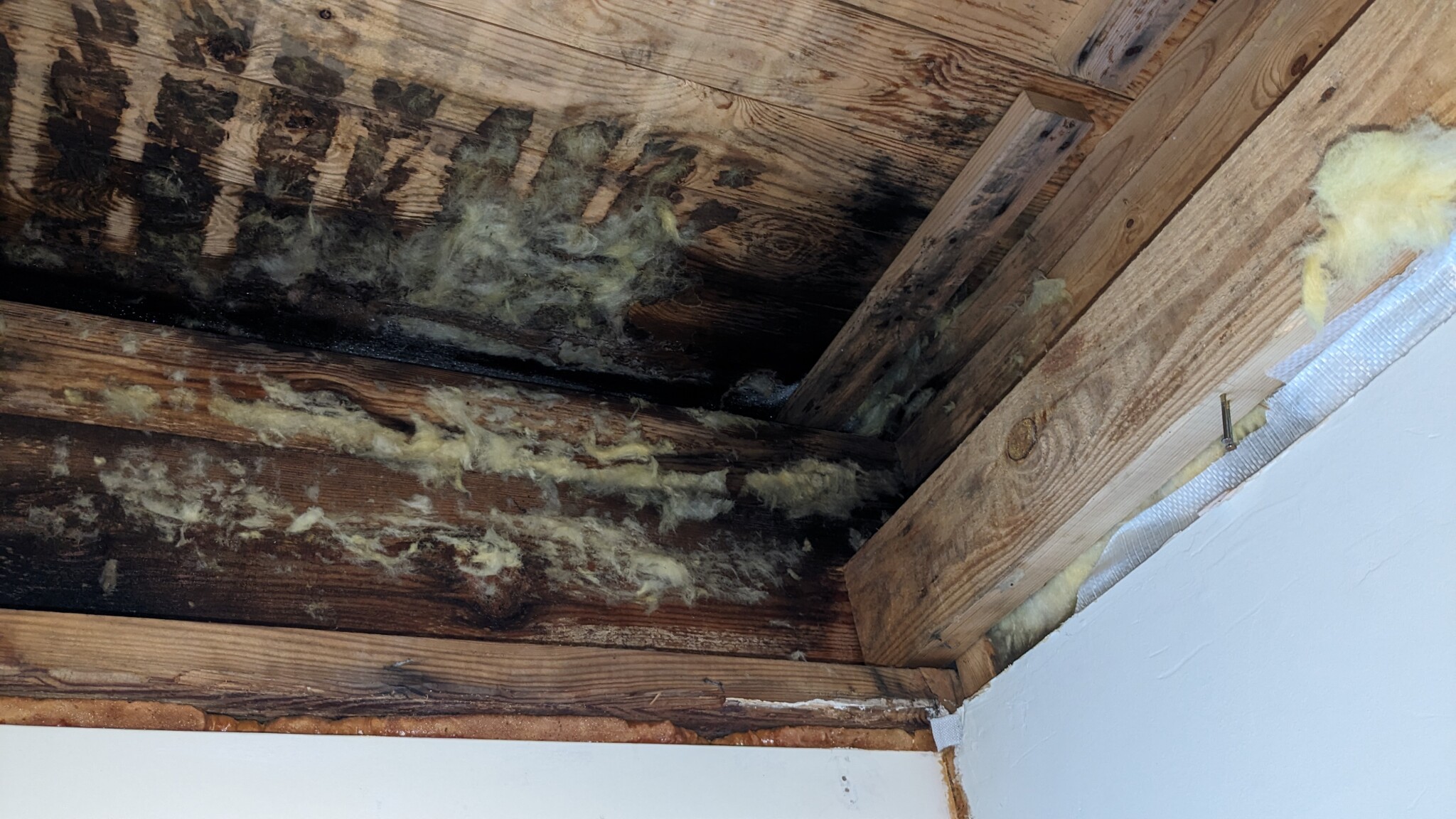

Strax innan jul fick vi en tidig julklapp i form av att vatten trängt in i/droppat in i två av våra fönsterkupor, där den ena kupan hade mycket mer läckage i form av pöl på fönsterbrädan och stänk på väggen, medan det enbart var enstaka droppar i andra kupan. Detta skedde i samband med att det varit mycket snö och kallt under en period, men där det därefter blev +8 c på och all snö bara försvann på någon dag.
Vi flyttade in i huset för knappt ett år sedan. Huset är ett 1,5 plans kedjehus byggt slutet av 70-talet och har flera fönsterkupor i plåt. Taket är original men tvättat och målat för något år sedan. Fönstren är bytta för ca 15 år sedan och jag antar att man åtminstone gjort någon form av plåtarbete i samband med detta.

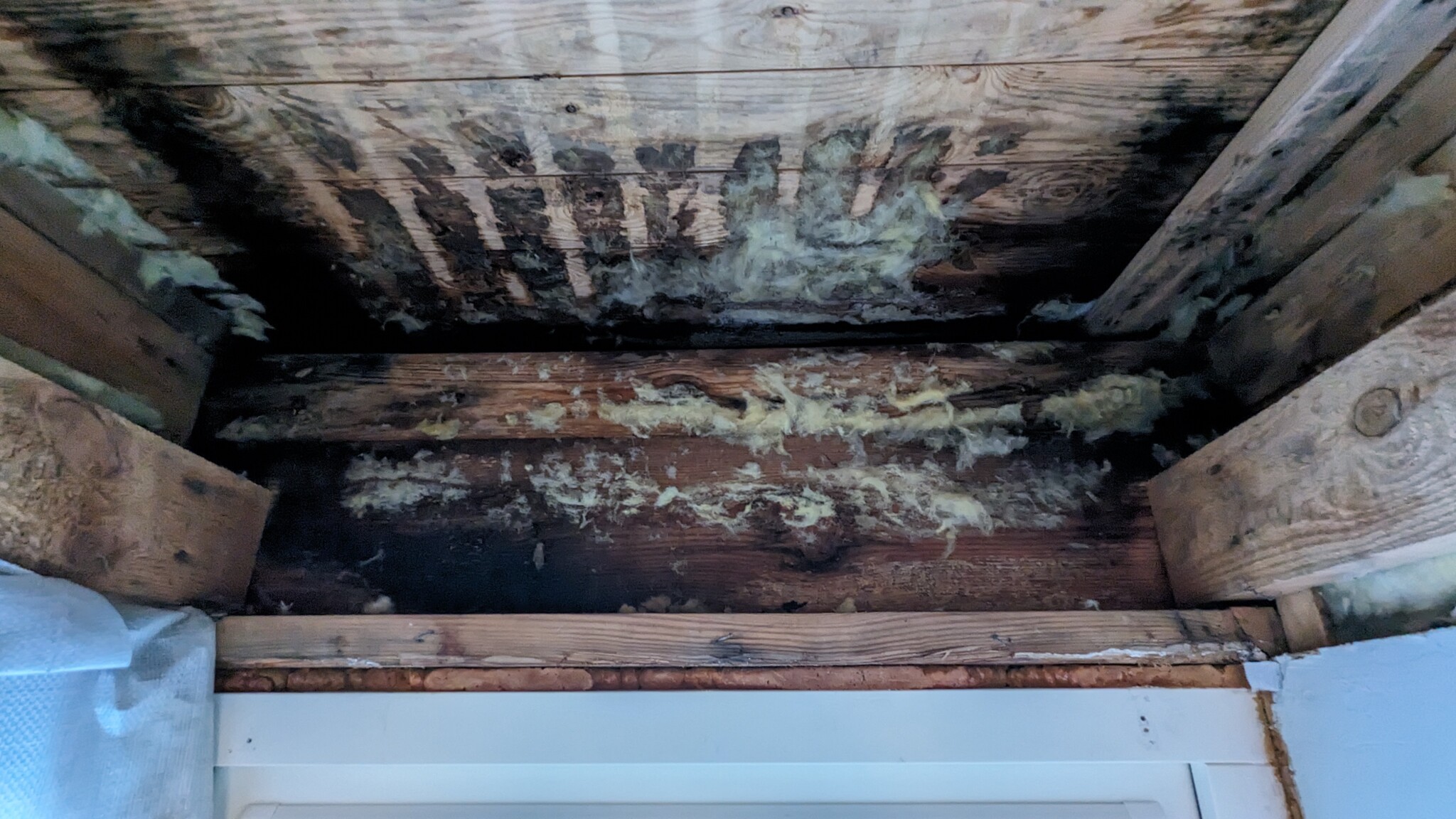

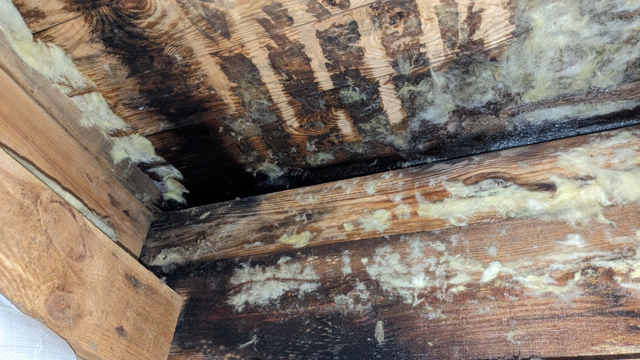

Vi öppnade i alla fall upp en bit av taket i ena kupan med hjälp av en bekant som är snickare och det var genomfuktigt i trät/reglarna ovanför ut mot takfoten (se bild). Det verkade heller inte finnas någon luftspalt kvar då isoleringen legat mot taket, då det på bilden fryst fast mot taket. Vidare verkar det heller inte finnas någon öppen spalt/ventilation genom plåten runt fönsterkupan. "Bakom" bilden och inåt mot hustaket är det dock torrt så långt bort vi kan se och kallvinden inifrån ser bra ut.
Vi har även haft dit en plåtslagare som inte trodde att det var ett läckage genom plåten på kupan när han tittade ganska snabbt uppe på fönsterkupan, utan trodde att det kunde bero på kondens inifrån. Snickarens teori var däremot att det kunde vara någon läcka utifrån då det ändå var så pass blött och fuktigt. De tyckte även att det kanske var lika bra att fixa i ordning hela kupan/kuporna, och då även hela taket i samband med detta för att få allt bra. Vi ska även ta dit en till plåtslagare för en slags second opinion på kupan.
Tå taket i övrigt ändå är i hyfsat skick (utöver kuporna) vill vi helst inte byta det riktigt än. Spontant tänkte vi om man kunde åtgärda de fuktskadade delarna inifrån utan att lufta bort plåten, vilket jag dock antar kan bli svårt med plåten kvar. Snickaren föreslog som någon form av budgetlösning, i det fall det är kondens, att vi kan skrapa bort det svarta helt och hållet, spreja mögelmedel och sen torka ut trät, samt ordna med ventilation/luftspalt och lägga en skiva mellan isolering/takbrädorna. Är det vettigt?
Frågan är alltså om det finns något bra sätt att relativt enkelt fixa problemet tills dess att ett riktigt takbyte sker, säg om 5-10 år? Mottager gärna tankar och idéer kring vad man kan göra. Eller om man får bita i det sura äpplet och göra ett takbyte tidigare än planerat.
Stort tack på förhand!

Plåtslagare la dit ny plåt med dubbelfalls då läckan skedde pga plåten var enkelfallsad tidigare. Sen skrapade jag bort det blöta invändigt, och lät det torka ut ett tag med avfuktare, och satte sen igen det med en liten luftspalt kvar längst upp.
