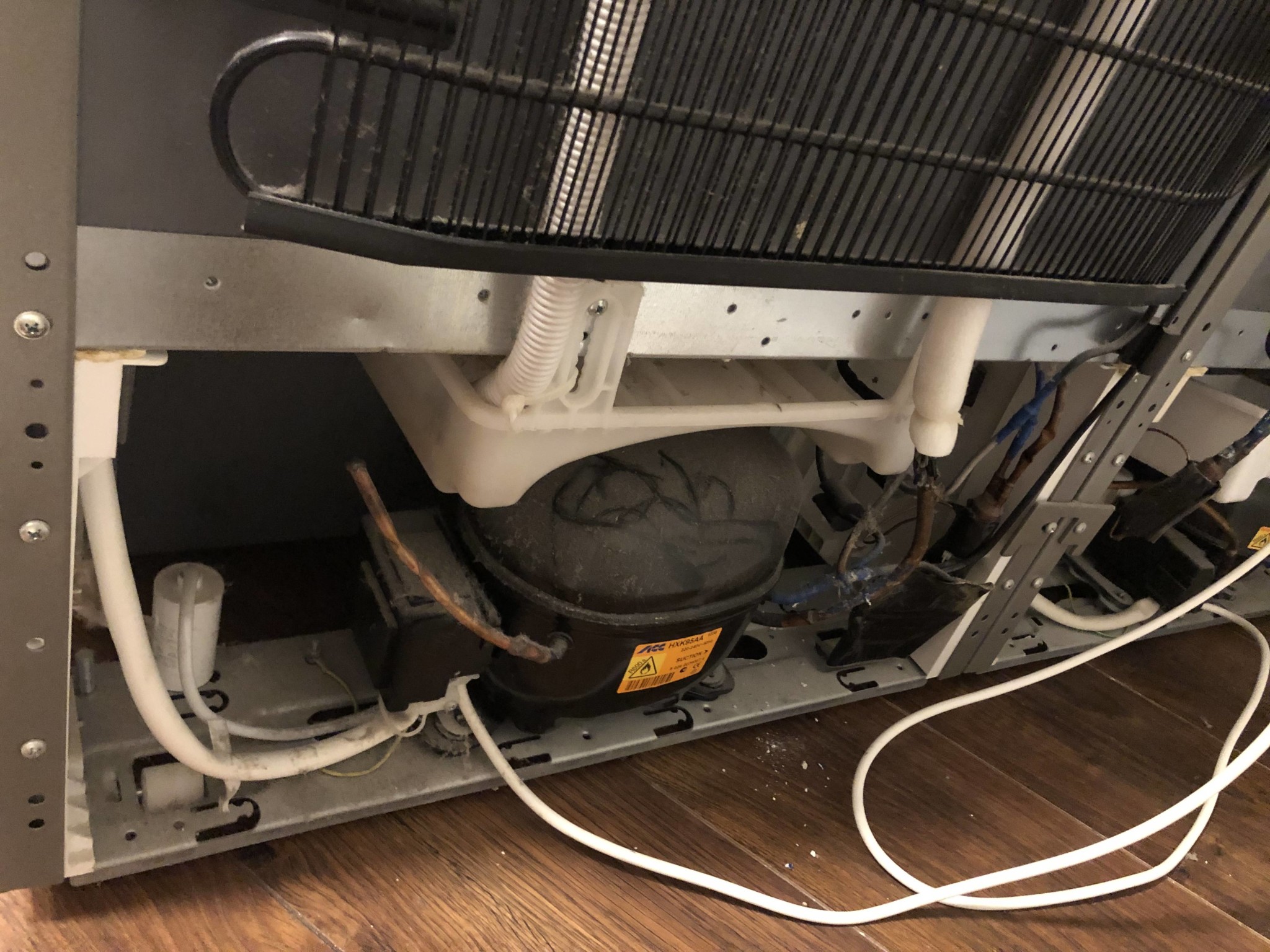

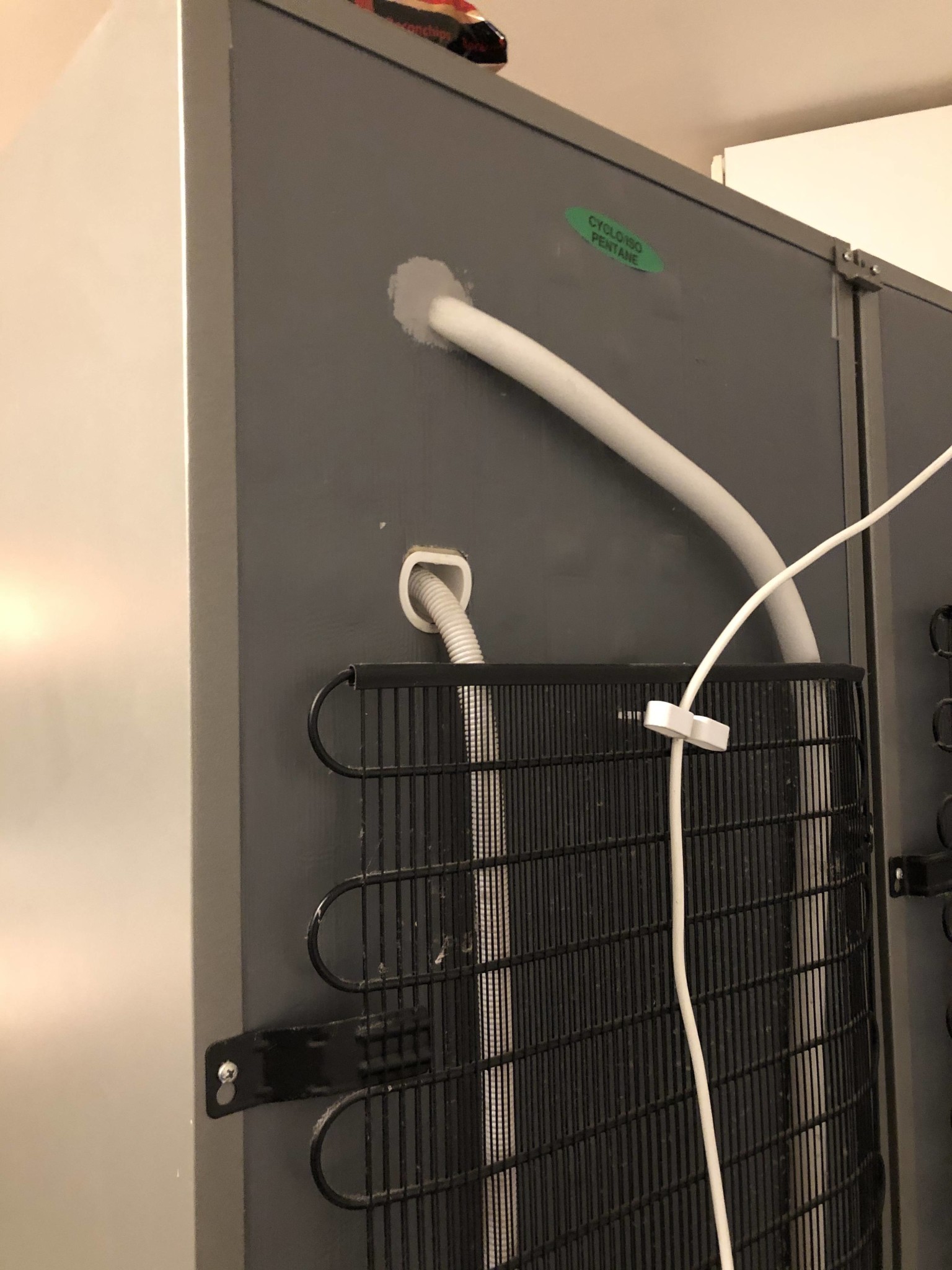

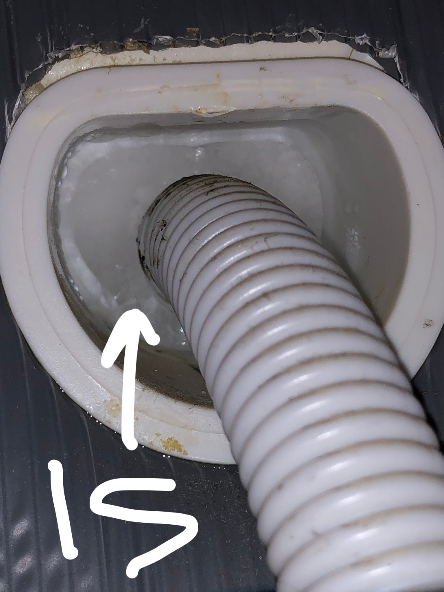

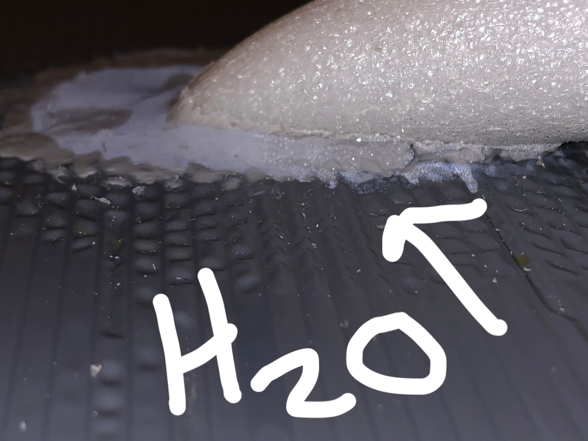

Vi har en frys (inköpt av tidigare ägare för typ 6-7 år sedan), märke Cylinda. Bakom den rinner det vatten (rinner inte ner på golvet men runt om röret rätt så blött flera gånger per dag, torkar med trasa). Vad är det för fel på den och kan man på nåt sätt åtgärda det eller dags att byta frys? Ingen is i frysen, håller jämn temperatur. Baksida se bild. Tacksam för råd och tips.

Använd permagum och täta med en stor klick runt varje rör
Tack för svar! Sökte på nätet men hittade inte för att köpa i handeln, hur inhandlat man det privat? Kan silikon funka lika bra?
P
Nej permagum är bäst finns på electrolux. Se
