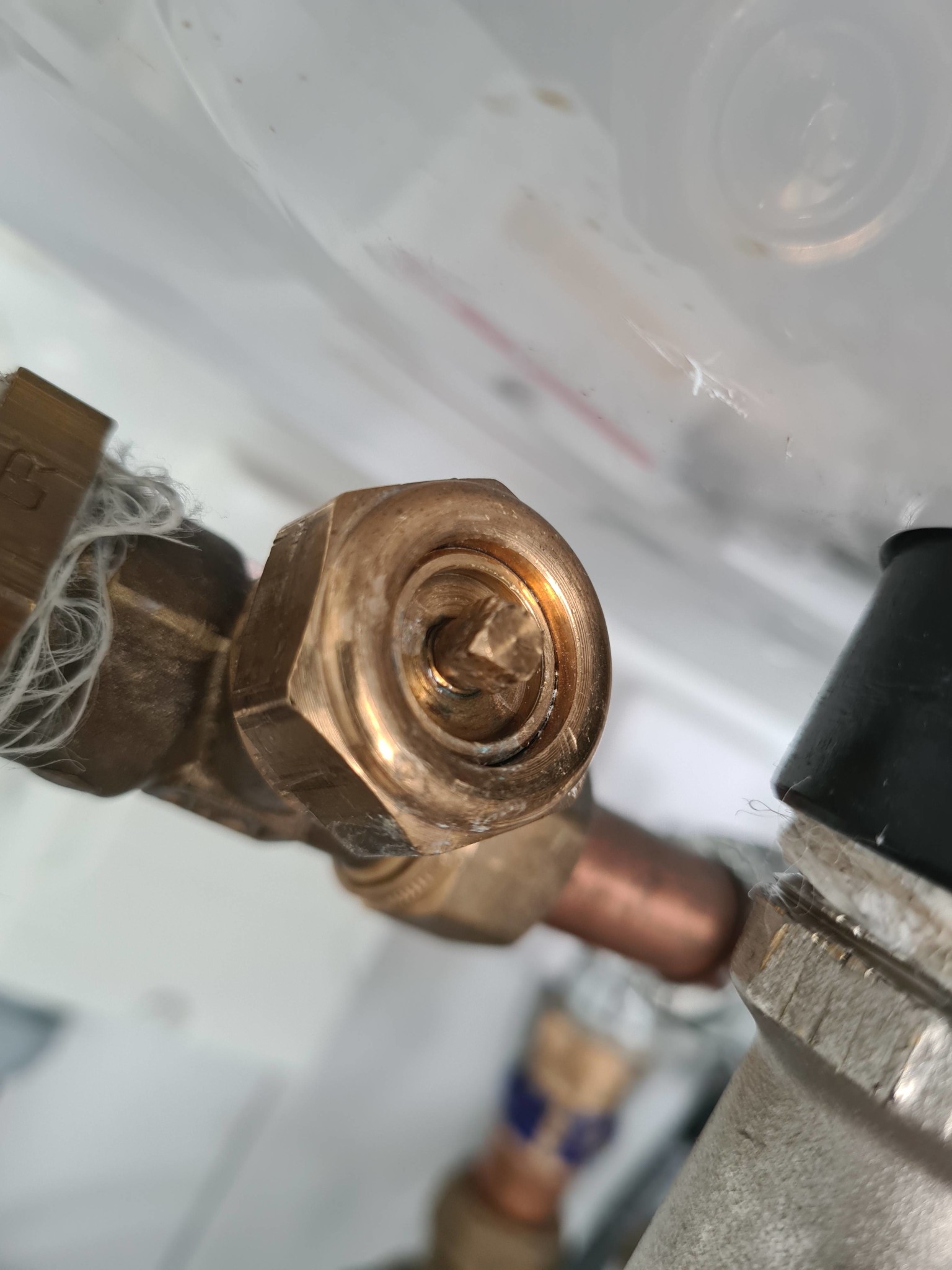

Som rubriken lyder. Vad heter denna avluftningsventil med korrekt namn?
Läcker lite vatten från lilla piggen innuit tyvärr. 6 droppar per dygn skulle jag säga att det rör sig om.
Jag kommer inte röra det nu iaf. Men kanske till sommaren. Började läcka efter att en servicetekniker var här och luftade systemet i veckan...c

Inga konstigheter alls att byta denna avluftningsplugg.
Köp en ny.
Lossa muttern och byt propp. Men gör systemet trycklöst först!

Är ingen röris men det ser ut som att pluggen ska ersätta klämhylsan ?Krilleman skrev:

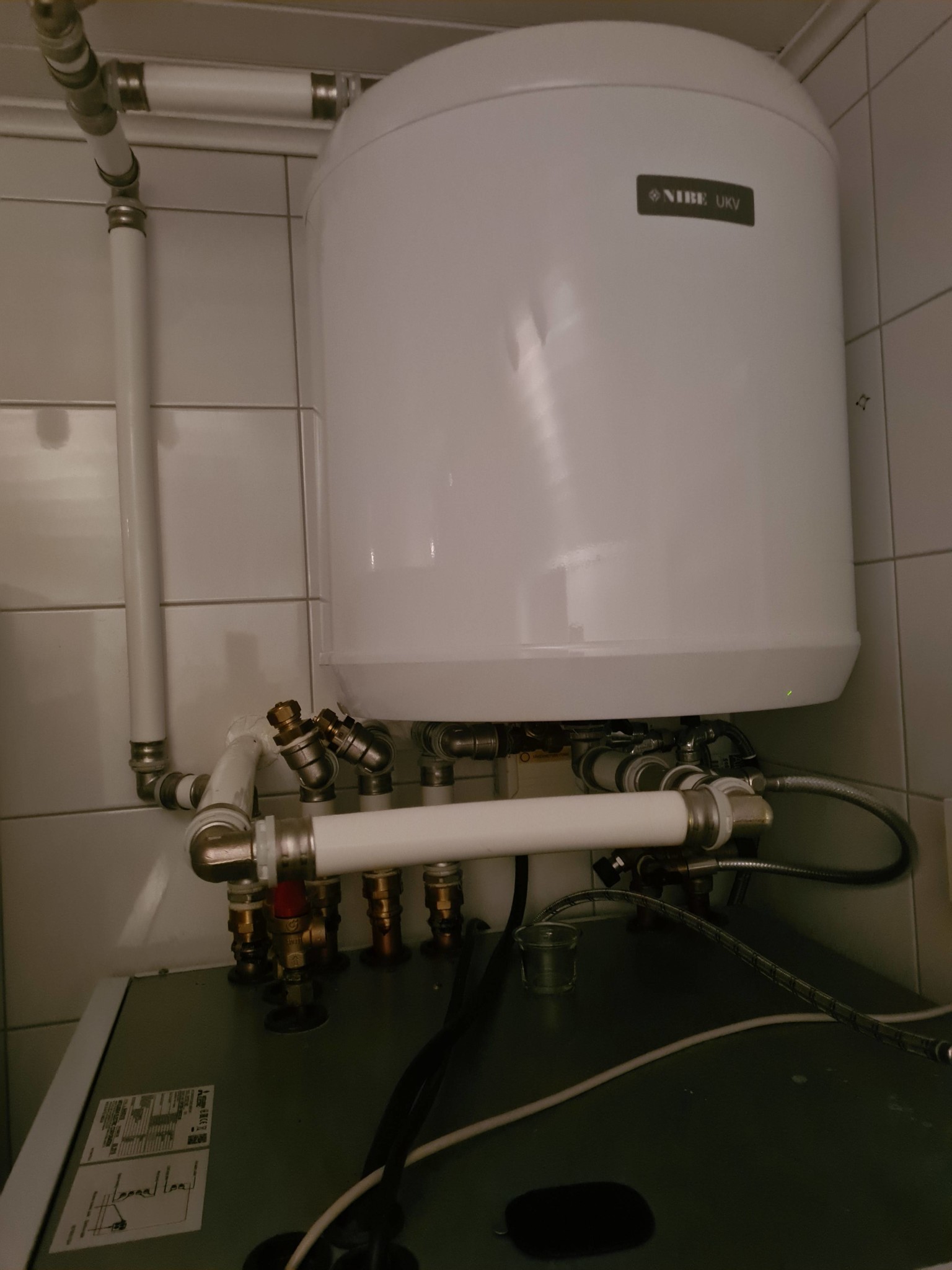

Antar jag kan göra systemet trycklöst i sommar och inget jag ska pilla med nu.
Har faktiskt provat dra åt den med skiftnyckeln och jag vågar inte dra för hårt. Så den är nog kass och gjort sitt. Det är avluftningspluggen mellan pannan och ute enheten på luft/vatten systemet. Men under utjämningstanken. Så förhoppningsvis behöver jag inte tömma allt vatten som är i tanken ovanför. Tanken ovanför bör bara annat system.H HBerggren skrev:
