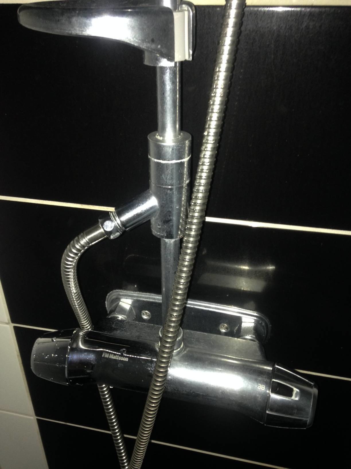

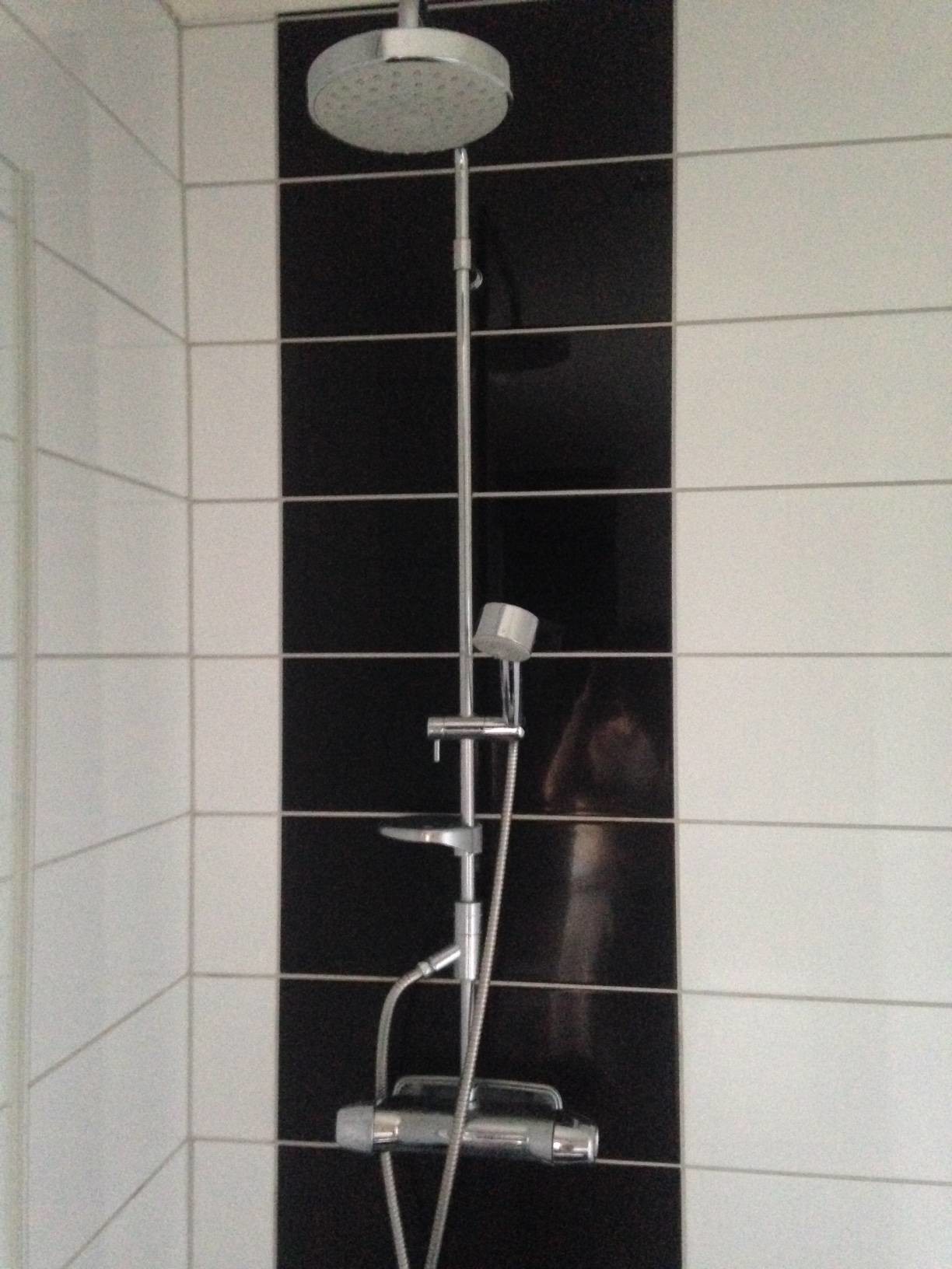

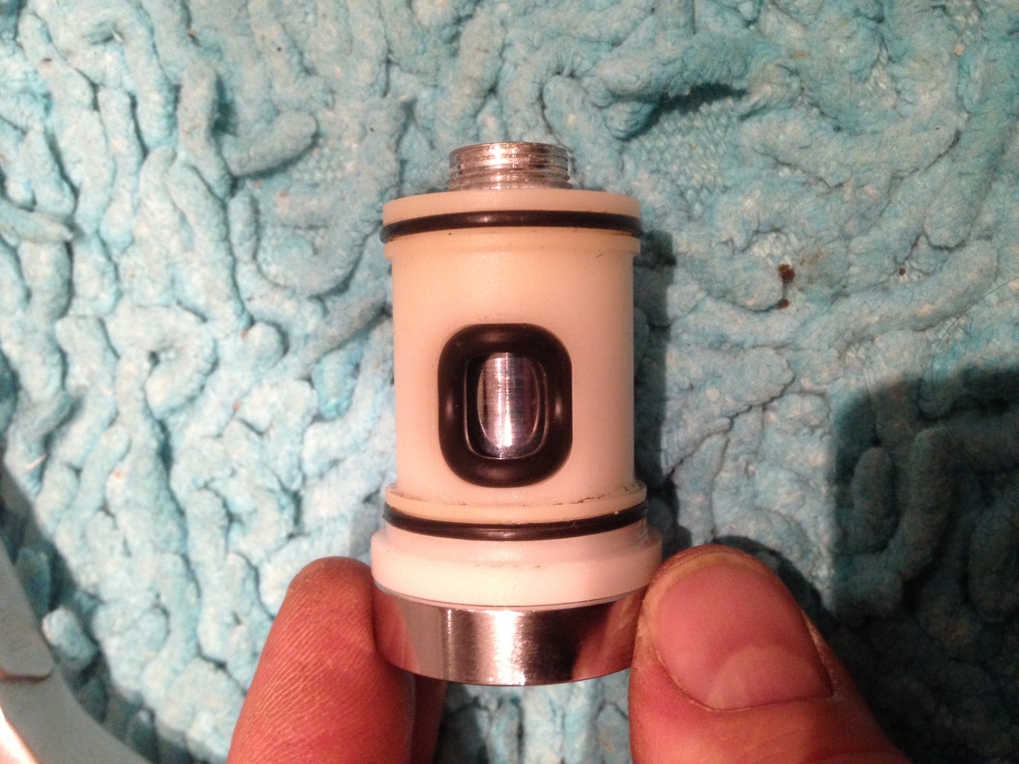

Har en FM Mattson takdusch som har läckage i omkastaren .
Min fråga är om någon har plockat isär själva omkastaren och sett vad insidan har att bjuda på .
Undrar vad det är som slits och om det går att byta ut och hur man gör det .

Fick svar av FM att det är bara att byta ut för x antal sköna slantar.
Tänkte att då tar jag isär den och ser vad som är trasigt när dom ändå vill att jag öppnar börsen
Verktyg behövs några insexbits 2,5mm 3mm och en 8mm ,liten skruvmejsel typ radiomejsel ,lite vaselin,en tuschpenna,skiftnyckel eller 23mm fast nyckel och en steglöst ställbar rondellnyckel eller liknande för den udda muttern.
Behövs även minst två o-ringar det är dom som går sönder såvida du inte vill byta alla men jag bytte bara ut dom som berörs när man skiftar från dusch till takdusch .
Börja med att sätta en tuschpunkt på alla delar så att dom linjerar ihop vid återmonteringen.
Demontera takdusch börja med insexskruven som finns på ovansidan av väggfästet , lossa den och dra ut duschstången från fästet.
Dra ner fästet från duschstången två cm så insexskruven för takduschen blir synligt lossa insexskruven och ta bort böjen med takduschens munstycke
Demontera ev duschmunstyckens hållare eventuell hylla så att det blir möjligt att snurra runt och lossa duschstången från blandarens gänga

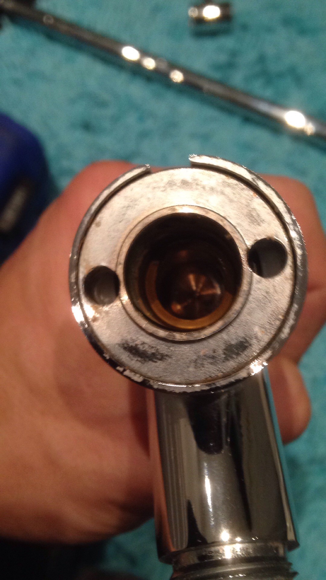

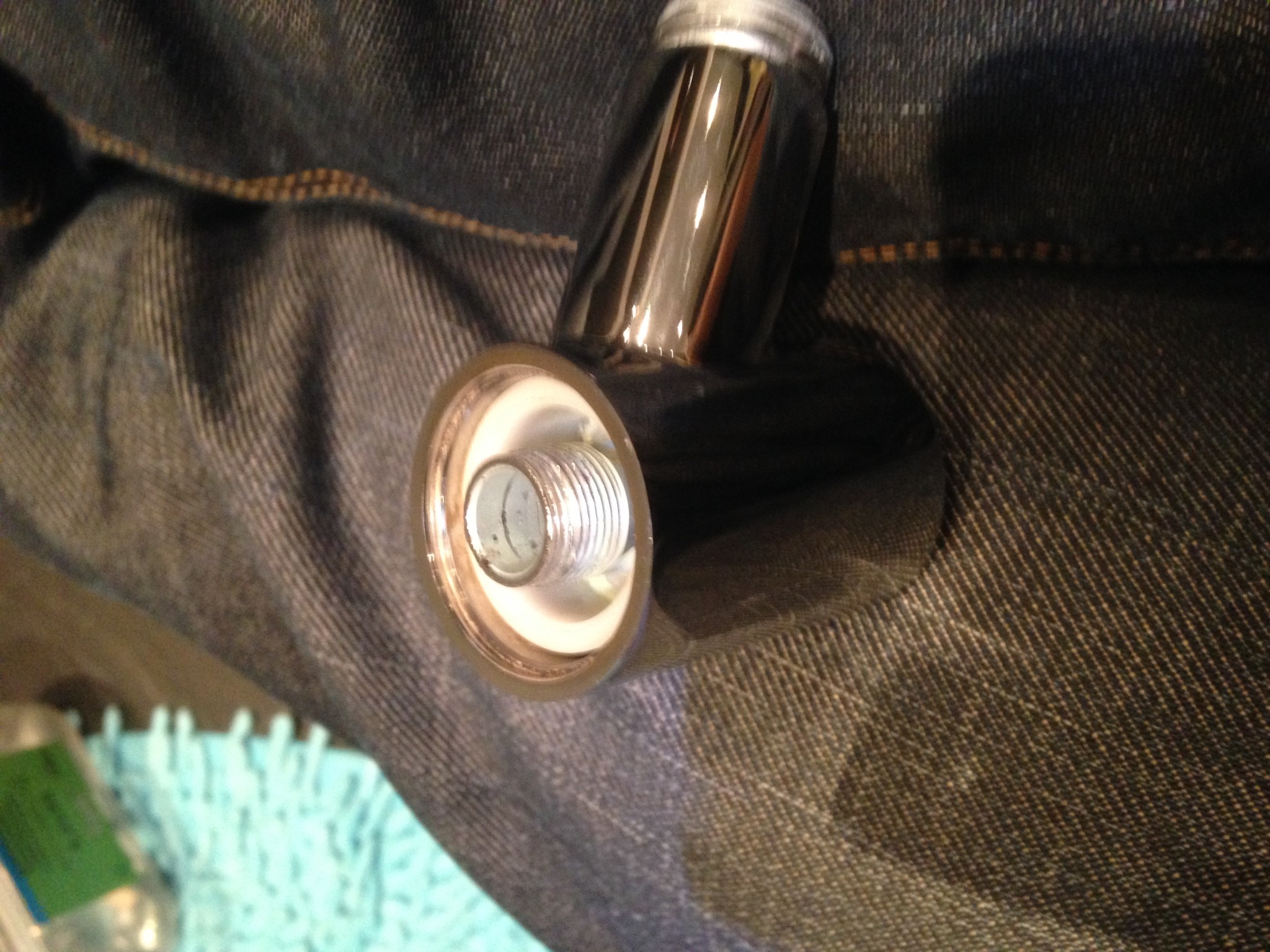

Nu är stången lös och det är dags att dela på dusch/takdusch växlaren
Börja nerifrån med insexnyckel lossa skruven och dra loss nedre rör sett från blandaren hoppas du var noga med märkning det var inte jag.
Övre insexskruven lossa den och plocka bort ringen nu syns en 23mm mutter och i botten en skum mutter med två borrade hål
Om du har en ställbar nyckel till en rondell funkar den också men jag improviserade med en tång
Så 23mm på ena sidan och tång på andra sidan och demontera .

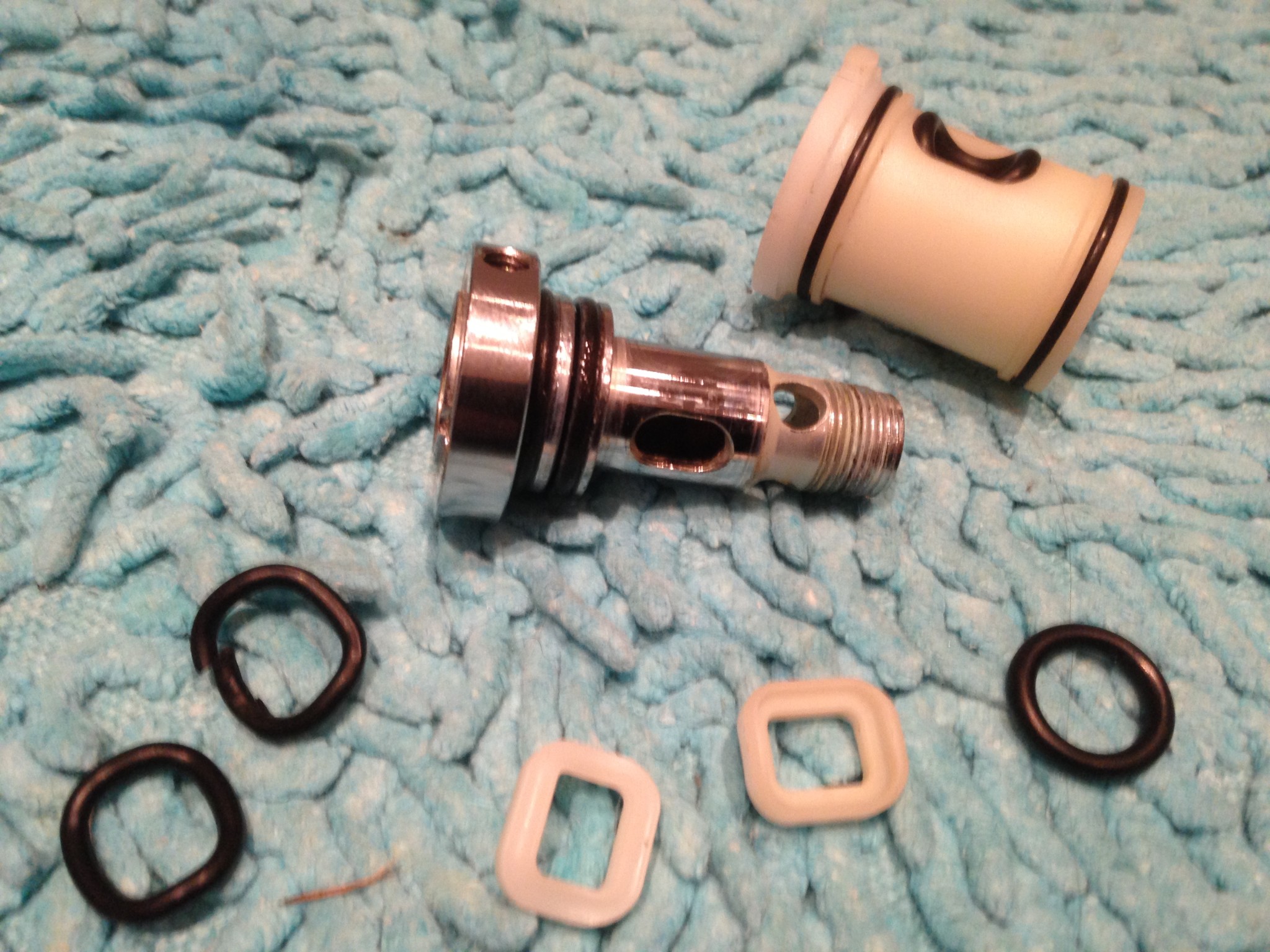

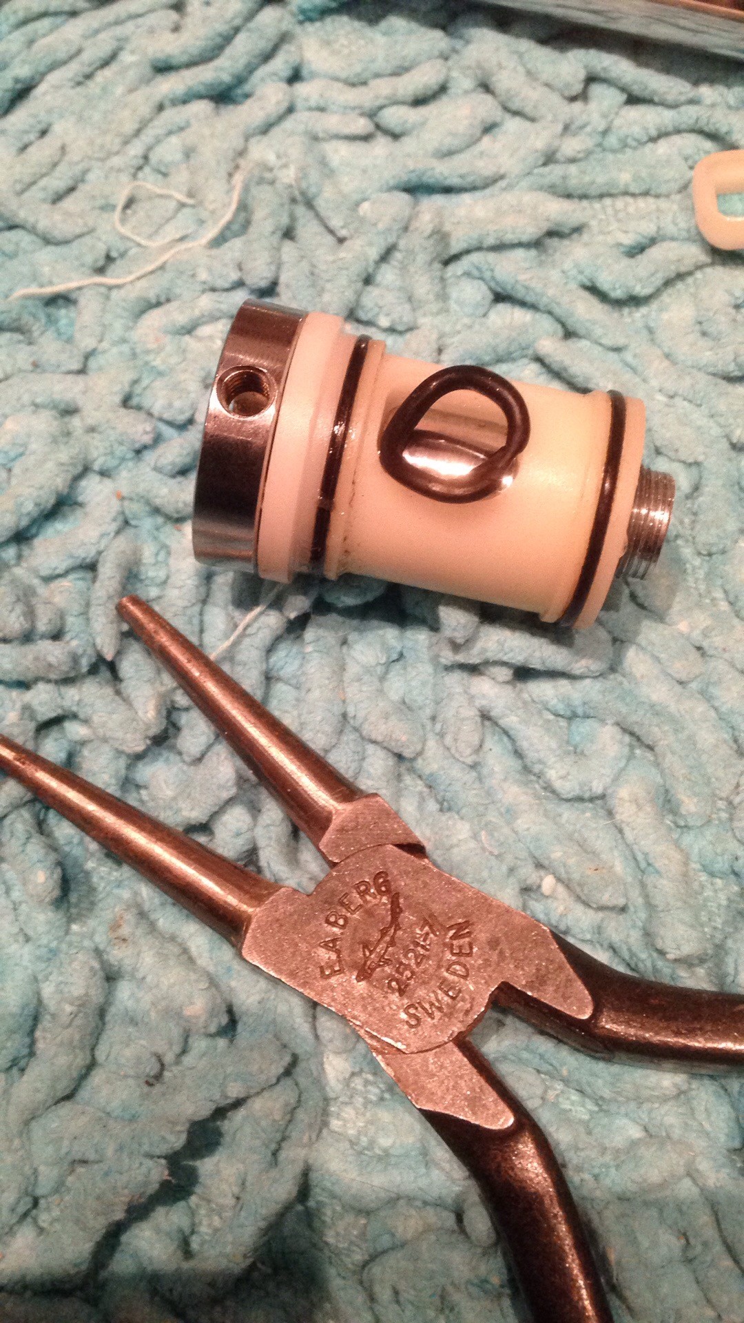

Kvar till slut blir som bilderna visar ett innanmäte i plast med flera o-ringar varav jag enbart bytte dom rörliga som uppenbart går sönder.
Se bilden med bla två oringar till vänster där den ena är trasig.
Lite vaselin på ytan där oringarna glider samt att du känner efter så att det inte finns någon grad eller skada i metallen där oringarna ska glida och täta.
Vid återmontering så behövs lite kraft på dom små plastbitarna som täcker oringarna i övrigt montera i omvänd ordning och jag hoppas märkningen sitter kvar annars får du göra praktiska test och du blir garanterat blöt när du roterar delarna tills alla funktioner jobbar som det ska.
Kostnad i reparation cirka fyra kronor beroende på var du köper oringarna
Hoppas att det hjälper fler

Vilken storlek på o-ringarna?
(Om du kommer håg)
KenEttBygg
Tack glad att någon uppskattade mitt jobb .Hade en sortimentlåda från Biltema . Kan tänkas ha sparat dom gamla.
Återkommer i sådana fall.

Toppen, nu ska jag serva vår dusch.Tack för bra instruktion.
BiggeTheKing
Gav precis upp med min omkastare då jag inte fick isär den. Skulle precis stänga alla flikar när jag hittade igen denna förträffliga instruktion. Fick bryta rejält innan jag fick loss delarna. 👍
