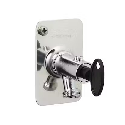

Hej, jag har en vattenutkastare från FM Mattson som har extremt dåligt flöde i, har varit så sen vi köpte huset för 3 år sen. Det tar 10-15 minuter att fylla en vattenkanna.
Vattenutkastare från FM Mattson med nyckel, låg vattenflöde problem.
Det är en sån på bilden, vad kan felet vara ?

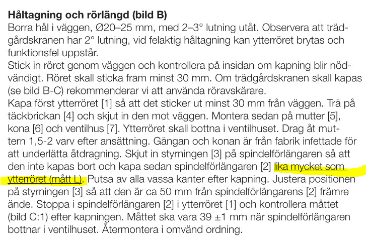

Troligen stången som inte är kapad till rätt längd (för lång) eller att den kärvar t.ex. pga att röret ligger i spänn.
Kolla monteringanvisningen:
https://pm-asset.azureedge.net/api/asset-download?id=71607617
Du kan ju också provköra den utan insatsen för att försäkra dig om att flödet är bra fram till utkastaren.
[länk]

Min gissning är att man kapat spindeln för långt vid installation så flöde ej medges...

Absolut inte, du ska kapa mer om min misstanke är rätt.
Då behöver du inte köpa någon ny artikel.
Men du behöver lossa bakstycket för att bekräfta detta....

Du har helt rätt, det är jag som skriver galet.
Med det syndromet som du beskriver, är att man kapat spindeln för kort...
Instruktioner för håltagning och justering av ytterrör och spindelförlängare vid installation av trädgårdskran.
C1 måttet är ju det intressanta här...
Och det kan man mäta utifrån enligt monteringsanvisnsingen.
