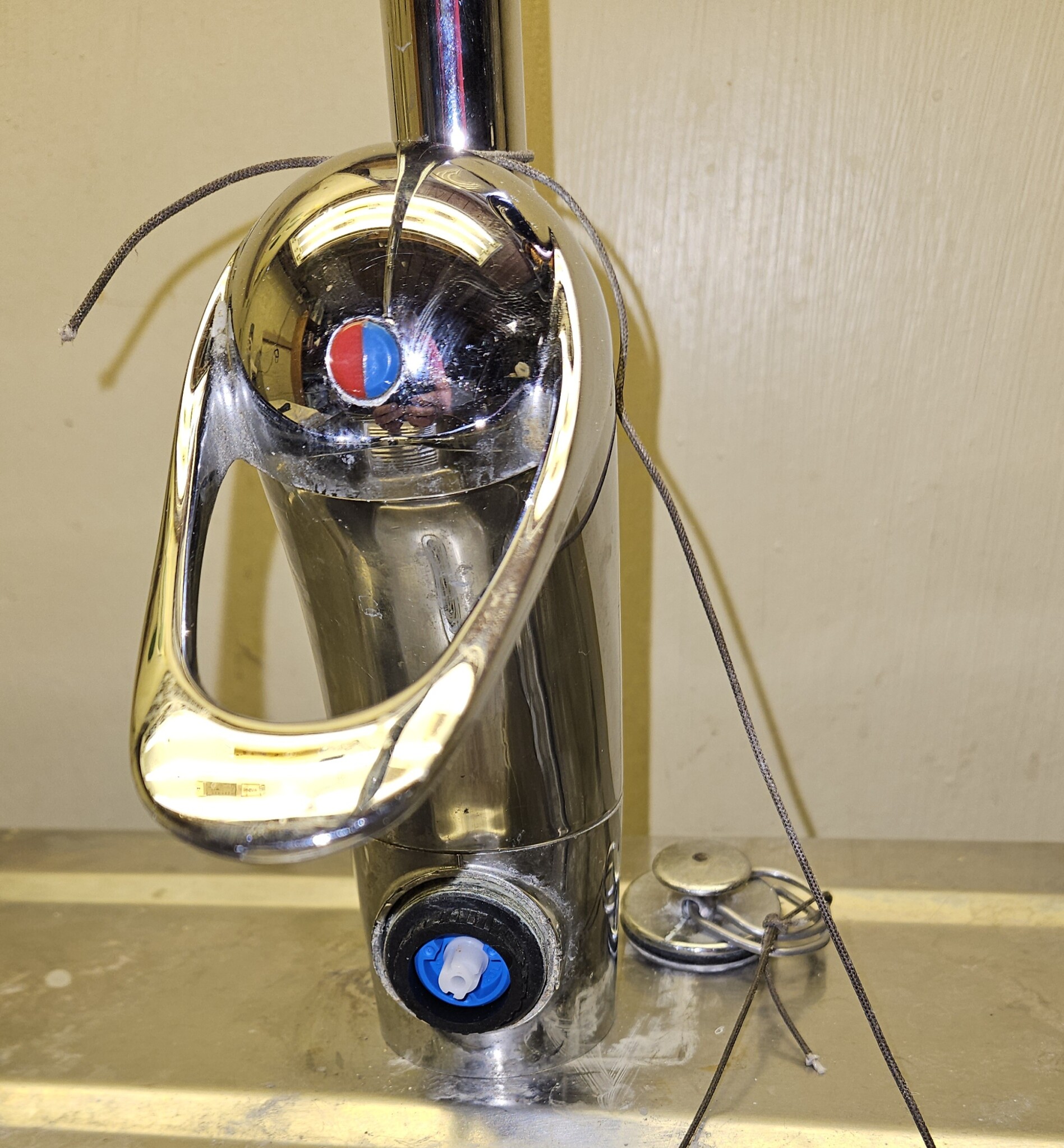

Uppgraderade blandaren i tvättstugan till en bättre begagnad Mattson, tror det är en 9000E. Bla för att få en avstängning till tvättmaskinen. Tyvärr är den lilla kranen gansk trög. Går det att ta isär och kalka av inkråmet här?
/Höghus
Kromad blandare i tvättstuga, modell Mattson 9000E, med avstängning för tvättmaskin. Noteras trög liten kran bland detaljerna.

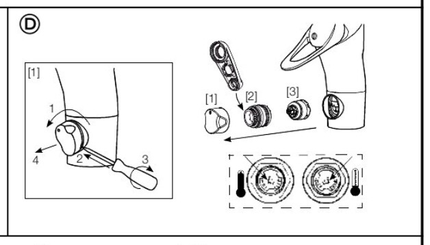

Sprängskissen hittar du i FMMs servicehandbok på sidan 56.
[länk]
Fru Höghus klarar nu att vrida på kranen och tackar!
Och jag fick igen användning för verktyget jag köpt på loppis bara för att det står FM Mattsson på det...
