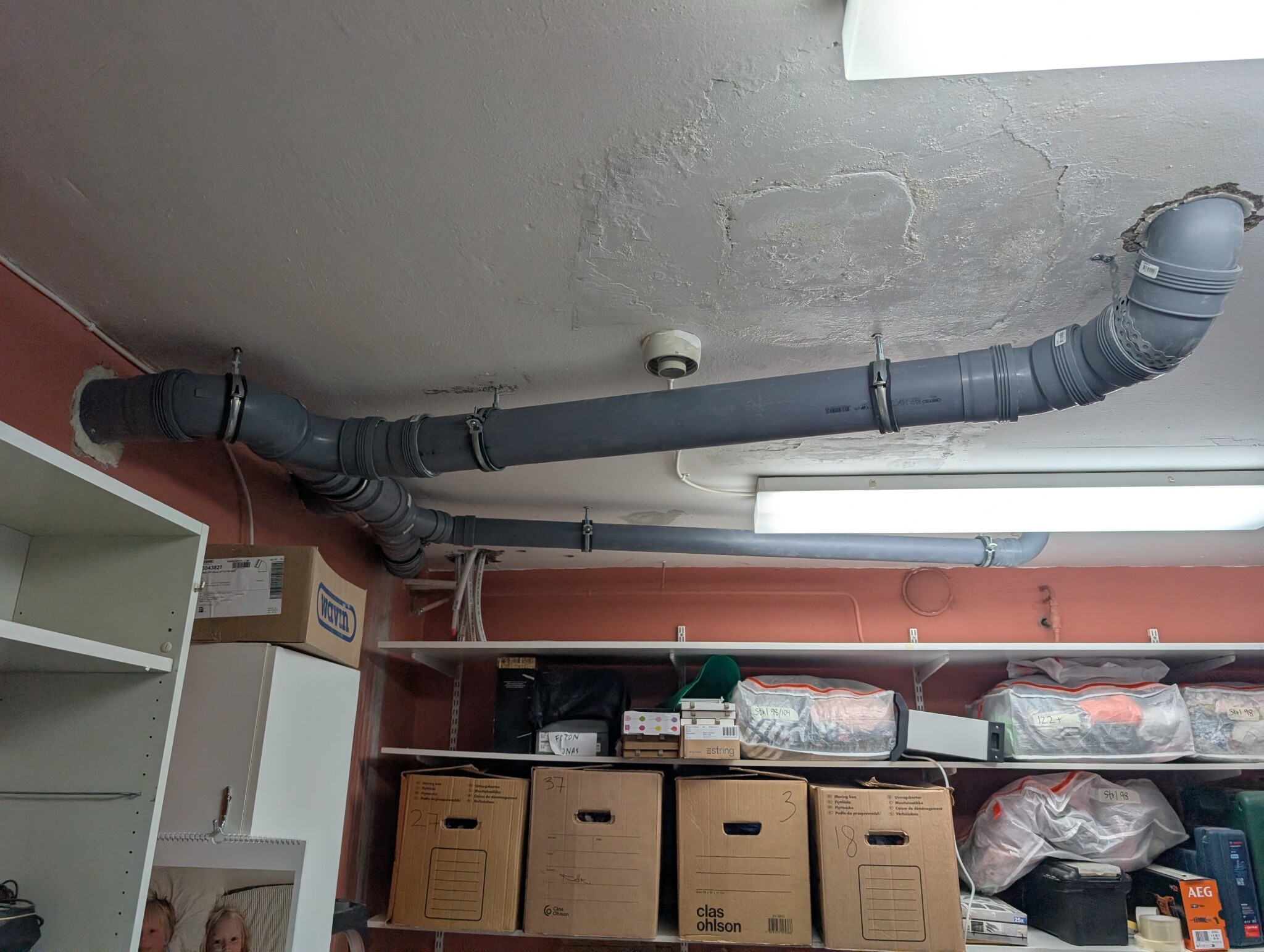

Läcka under badrum, ingjutna rör betongbjälklager

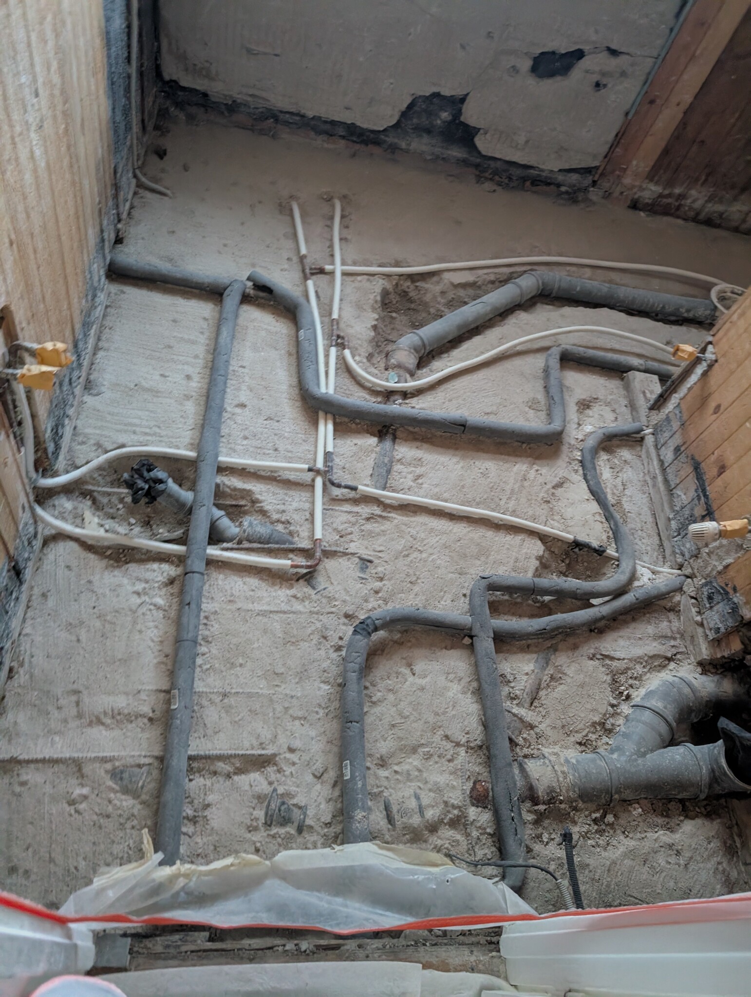

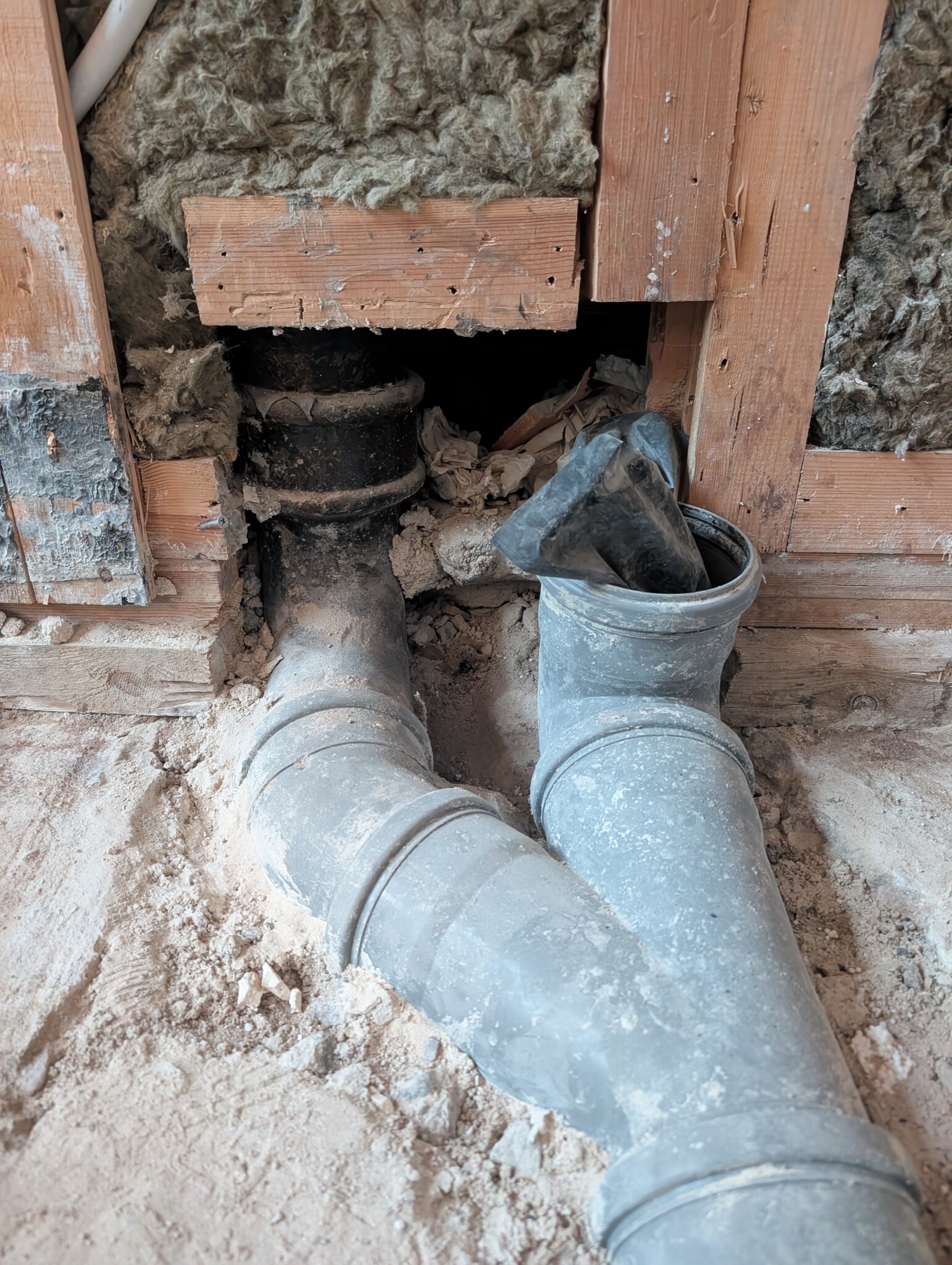

Uppföljning. Vi har fått avloppsrören filmade, och de bedömdes vara uttjänta gjutjärnsrör från 60-talet. Badrummet i sig har inte använts på fem veckor och vi har inte sett några nya droppar, förrän i dag...
Vet inte om något av barnen varit inne i badrummet och typ klättrat på toalettstolen vilket kan ha gjort att droppandet kommit igång igen. Så nu ska vi tömma badrummet på alla grejer (blöjor et al.) och låsa dörren utifrån och se ifall droppandet upphör inom de närmsta dagarna.
Vattnet till badrummet har varit avställt i minst fem veckor. Så trycksatta ledningar kan det inte vara.
Värmen till badrummet har varit på och cirkulerat i flera veckor utan att det droppat. Så känns osannolikt att det skulle komma därifrån, men tycker inte heller det kan uteslutas helt.
Vi har dock börjat köpa badrumsmöbler för en totalrenovering av badrummet, så eventuellt låter vi entreprenören riva ut det befintliga badrummet för att se om det går att identifiera vad som orsakar läckan.
Blir inte klok.

Gjort lite analyser under dagen. Sannolikt var det vatten som var kvar antingen i vattenlåset eller cisterner till toan som lyckats ta sig ut.
Dagens "log":
"15 februari
Droppar igen vid 10:00 av oklar anledning. Något barn som varit på toaletten, eller katten? Spolade ut det sista som var i toaletten.
Slutade droppa redan vid 13:00. Testade sitta på "tom" toalett och "ruskade" i handdukstorken vid 15:15. Får se om det kommer nya droppar. Inga nya droppar vid 18:00.
19:00, häller fem liter i toaletten och "sittstudsar" på toastolen. 19:20 har det kommit ifall två droppar från taket."
Tips till alla andra som försöker felsöka problem över lång tid, för log! Oerhört tacksam för att jag antecknat alla iakttagelser rörande badrummet under två månaders tid. Man tror man kommer ihåg, men fan, jag minns ingenting från vad som hänt, hur det betedde sig eller vad vi gjorde med/i badrummet innan jul.
Aldrig mer vägghängd skittoa.

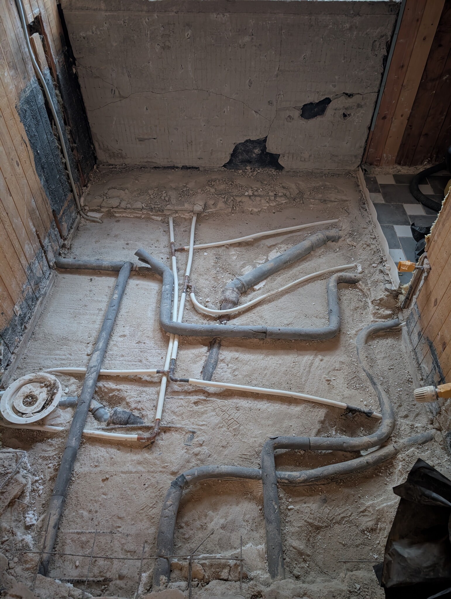

Hittade man vart felet/läckan berodde på när man rev ut det gamla?N Nudeln skrev:
Nja, det var nog aldrig 100% fastställt, men allt pekade på avlopp eftersom inget vatten kom/syntes ur de trycksatta rören för värme när allt var upprivet och blottlagt.U Utsliten och utdömd skrev:
Fick dock bli fyra rör genom badrumsgolvet istället för tre, dusch, kommod, toalett och avluftning (den sistnämnda hade jag inte med i beräkningen inledningsvis).
