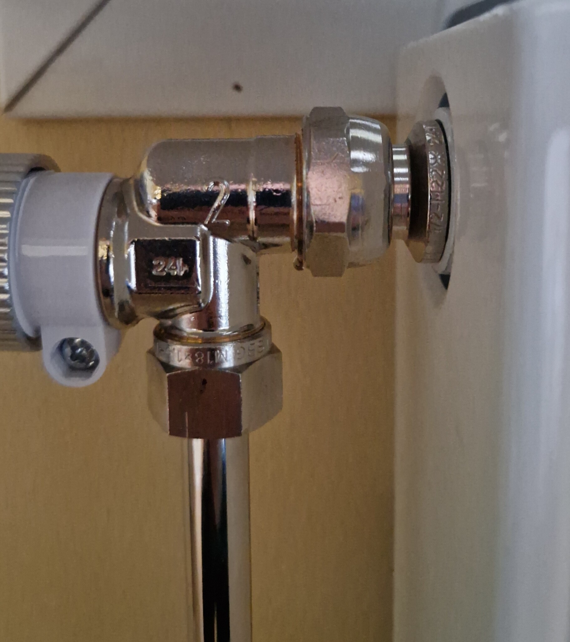

Installerat ny radiator med Danfoss RA-K-VB sats från Rinkaby. Drog åt radiatorkopplingarna sådär lagom hårt som jag brukar (angivet är 30-40 nm men har ingen momentnyckel). Efter någon dag såg jag en droppe uppe vid tilloppsmuttern. Drog då åt den lite extra. Upplever dock att det inte hjälpte utan droppet fortsätter. Det är verkligen inget stor läck, typ en droppe var 5 minut. Vågar jag dra åt mer? Använder bara nycklar, inga rörtänger el dyl. Kan det vara ide att lossa och smörja på rörpasta trots att det ej är föreskrivet i monteringsanvisning?

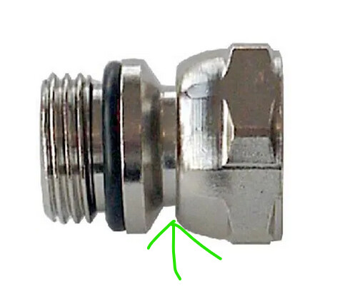

Dessa kopplingar bör man smörja, trots allt!
Du har svårt att få kopplingen att dra ihop som den ska utan att använda locherpasta.
Torr dragning så nyper den i förtid.
Men det kommer från erfarenhet, inte gissningar.
På projekten så köper vi radiatorerna med förmonterade koppel direkt från leverantör.
Många läcker för dom dragit dessa "torra" i precis denna skarven.

Gjorde som föreslaget. Tappade ur, lossade, smörjde och drog åt. Verkar gjort susen, tack. Underligt att de ska vara så anti att smörja då problemet verkar så frekvent förekommande.Krilleman skrev:
