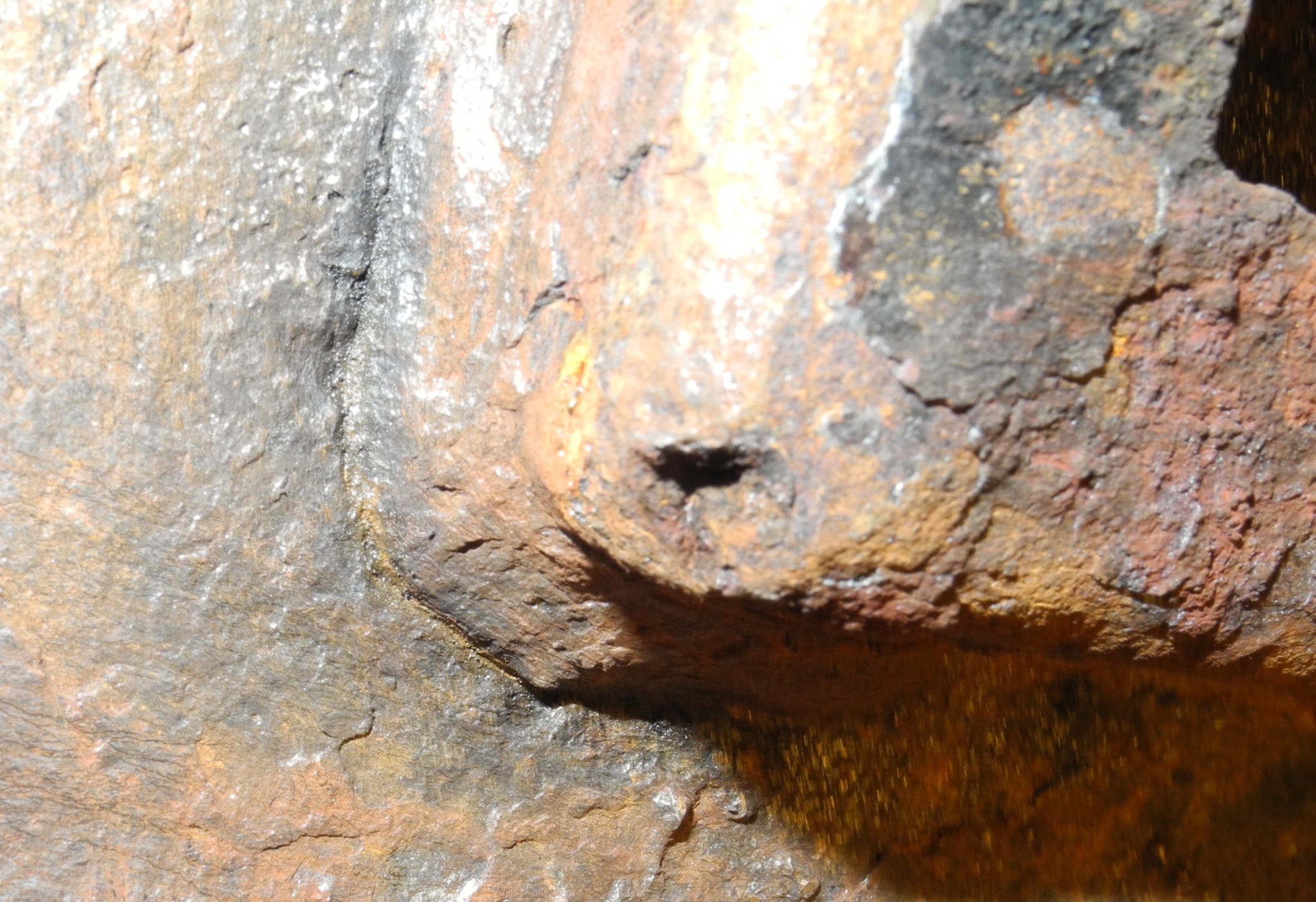

Jaha, då blev det dags igen att kavla upp armarna igen och jobba lite! I onsdags fick jag skära upp pannan igen för att svetsa igen en likadan läcka som förra gången
Den här gången var det på höger sida vid bärskenan för flambaljan. Det gick att följa sprickan i kanten av svetsen där dom punktat skenan. Området har dessutom hårt anfrätts av läckaget så plåten var jäkligt tunn. Förbannade panna, 7 år gammal och nu svetsad 2 gånger!
Bars Leaks höll pannan tät i tre månader men nu läcker den igen. Tänkte klara mig april ut med att sätta in ett uppsamlingskärl under läckan. 2-3 liter efter varje eldning men tätnar när pannan kallnat. Ställer av den i början av maj och förbereder en seriös lagning (som P.R. beskrivit - tänker dock hoppa över de två första sätten!) <br>Fick pratat med en servicekille på Baxi som faktiskt medgav att man kände till problemet och att man hade provat att laga den. "Bara några enstaka bland alla tillverkade" hävdade man och försökte få mig att köpa en ny Baxipanna i st f att laga den. Men nog kommer jag att laga, betydligt mindre jobb än att byta!!<br>Hör av mig igen när kommit igång med jobbet.
Gäller nog att slipa ur och lägga en ordentlig svets vid varje punktsvets. Sprickindikering är nog inte fel, får se om jag kan få tag på grejorna som behövs. Kan man köpa det någonstans till överkomligt pris?
Förmodligen ett genomgående problem, den som svetsat vid tillverkningen har nog inte känt till effekten av att lämna en häftsvets på det där sättet. Jag har tur att någon annan ligger steget före när det gäller reparation.

Nu är sprickan i min panna svetsad! Våndades något innan jag verkligen tog itu med jobbet.
Började med att montera en ventil på utloppssidan av pannan så att jag skulle kunna isolera den från resten av värmesystemet, annars hade jag fått problem med värme och varmvatten om jobbet skulle dra ut på tiden.
Tack vare de bra råd som den, inom området nu välmeriterade P.R, lagt in på detta forum hade jag det väl förspänt.
Jag började med att lossa alla anslutningar samt demontera luckor och plåtar på framsidan.
Lossade överplåten, behövs om man vill komma åt lyftöglorna. Se bara till att vara försiktig med kapillärröret till rökgastemperaturen!
Tog ur bottenstenarna och isoleringen, vilket var lite klurigt om man vill få ut allt återanvändbart skick.
För att lägga ner pannan använde jag en motorlyft (till bil) vilket fungerade utmärkt. Pannan tippades framlänges och fick landa på ett par ordentliga träklossar. Skar upp ett ordentligt hål i botten med vinkelslip (tigersåg fungerade inte alls) så att jag kom åt sprickan som fanns i svetsen vid inre, högra hörnet av listen för flamtråget. Tydliga tecken på att det rostat runt sprickan.
Slipade ur ordentligt och sedan begick jag mitt lilla misstag försökte MIG-svetsa! Baxi hade föreslagit detta. Hade kanske fungerat bra för ett svetsproffs, men för mig blev det jobbigt. Svårkontrollerat och fruktansvärt lätt att kortsluta munstycket. Kom efteråt på att P.R rekommenderat pinnsvets, men själv skulle jag nog ta till gassvetsen om det skulle bli aktuellt igen (gud förbjude!). Kanske inte så vackert, men efter många svetsar och urslipningar verkade det bli ganska bra. Svetsning av den upptagna luckan gick bra liksom resten av återmontaget och inkopplingen.
Pannan har nu varit i bruk i två veckor och jag förväntar mig att den skall fungera bra och länge nu.
Undrar jag hur många som ger sig på ett sådant jobb?? Men, jag tror jag sparat en hel del på det genom att jag slipper byta panna!!
Och tack P.R för dina goda råd som gjorde att jag vågade mig på detta jobb.

Kan tillägga att jag avstod från att svetsa själv, tog hjälp av brorsan min som är svetsproffs till yrket med licens på allt möjligt.... Hade jag fumlat själv så skulle MIG-svetsen körts...
