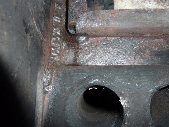

Vill bara delge er min erbarmliga period med en panna som läcker vatten. Min Baxi Bonus 30 blev installerad hösten 2006 och är således bara 5 år gammal. Märkte det först förra veckan när jag rakade ur aska ur förbränningsrummet, det jag fick ut var blöt aska :@
Jag kollade så gott det gick och fann att det droppade framför tub-paketets främre vänstra hörn. Det är ju ett jäkligt bökigt ställe att komma åt via luckan så beslutet blev att koppla från pannan och lägga den på rygg, skära upp bottenplåten och på så vis skapa sig arbetsutrymme. Sagt och gjort. Se bild 1 för mina fynd...
Jag misstänkte att läckan kommer från svetsen mellan plåten och tub-paketet och slipade rent och la i ordentligt med ny fog där. Nöjd med jobbet svetsades bottenplåten tillbaks och pannan kopplades in igen och fylldes upp igen bara för att konstatera att det fortfarande läckte... förb...e sk*t!
Slutsatsen blev att det fanns kanaler/porer från fabriks-svetsen (gjord från andra sidan plåten) som på något märkligt vis kröp igenom. Skar upp sidan på pannan och svetsade om fogarna från "rätt" sida med bred marginal. Plockade ihop pannan igen och kunde än en gång konstatera att det fortfarande läckte vatten! Va f-n?!
Ner med pannan på rygg igen, skära upp bottenplåten på nytt och slutligen provtryckning med ngt kilo och då kunde jag se det osannolika: Se bild 2
Läckan kommer inte från någon svets-skarv mellan plåtar utan den kommer från där man punktat fast bär-skenan för flambaljan! Den svetsen har uppenbarligen skapat spänningar i plåten (4mm plåt) som med tiden fått den att skapa en spricka :O
Slipar igenom nästan hela plåten och kan tydligt se var vattnet tagit för väg genom plåten. Lägger på ordentligt med ny svets och nu får man hoppas att det håller både länge och väl!
Det som förvånar mig är att det spricker mitt på plåten som inte har en skarv där utan bara en häftning av hållskenan för flambaljan på sig. Jag vet ju att det kan hända men var ju inte vad jag förväntade mig precis. I min värld så kommer 99.9% av alla läckor i skarvar!
Varför måste denna 0.1% drabba mig???

Det är nog inte så ovanligt att sprickor uppstår så där i svetsade konstruktioner. Beror väl för det mesta på att antingen är detaljen felkonstruerad, för mycket svets i det området. Plåten kan inte "röra sig" tillräckligt vid pannans temperatursvängningar eller att svetsaren inte har följt konstruktörens svetsanvisning. Det som har hänt här är säkert att området är utsatt för mycket inbyggda spänningar efter svetsningen och när det sedan läggs en svets uppe på plåten så blir det en HAZ (Heat Affected Zone) runt den och det skapar möjlighet för sprickan att uppstå.
Kommer ihåg en gång när jag satt och pratade med en konstruktör om just det här problemet med svetsade konstruktioner. Han sa att, för att hårdra det lite så spricker alla svetskonstruktioner, det gäller bara att konstruera dom så dom spricker på ställen där det inte spelar så stor roll. Är väl kanske att ta i men han har ritat mycket kranar, skogsmaskiner, lastbilspåbyggnader mm så han vet nog va han pratar om.
Har du pratat med Baxi om det här? Har dom inte 5 års garanti?
Men dom kanske har gjort som dom gjorde mot mig när jag hade problem med en av deras produkter, bemötte mig med fullständig tystnad q(;^

Att sprickan uppstår just där kan kanske bero på närheten till svetsen vid innermanteln. Avståndet är relativt kort och plåten har ju minimalt utrymme att röra sig på. Svetsfogen lär ju inte röra sig... Just därför är jag inte heller helt förtjust i det faktumet att det lagts bred fog på ställen där jag först trodde läckan befann sig, jag har ju flyttat och minskat rörelseförmågan i plåten q(;^

Punktning är ett riktigt otyg. Snabb uppvärmning och snabb kylning. Det är på sådana ställen det blir sprickor.
Ett skrap märke från pinnsvets är kan skapa sprickor i lite vassare material

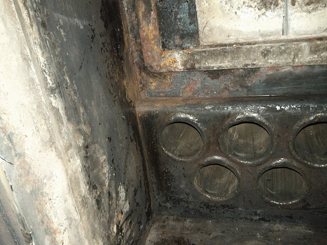

Även jag har råkat ut för samma typ av spricka!!
10 år gammal panna, bara vedeldad.
Kan jag komma åt att svetsa sprickan genom att ta upp en lucka i sidan?

Om sprickan sitter på samma ställe som i min panna måste du ta upp botten för att komma åt. Det blir ju 2 plåtar att ta sig igenom (vattenmantlingen) om du skall igenom från sidan och det blir bara väldigt fel. Se till att vara dugligt säker på var sprickan sitter innan du slaktar pannan. Har du möjlighet att provtrycka panna så gör det!

Menar du att det sitter en plåt mellan ytter- och innerplåten som styr vattenflödet. I så fall förstår jag vad du menar. Och jag som hade hoppats på att det skulle vara hyfsat lätt åtkomligt.
Ja, jag är ganska säker på att felet är på samma ställe, precis i hörnet på listen för asktråget. Måste ha spegel får att se läckagestället. Om jag förstått det hela rätt så måste jag

Ja, det är vattenmantlat hela vägen ner efter sidorna. Du bör ta det underifrån om du är övertygad om att läckaget finns vid fästet för flambaljan. Du MÅSTE inte strippa pannan; jag hade höljet kvar och lade pannan på rygg. Hanterar du den "varligt" så sabbar du inte höljet.
- Plocka ur bottenstenarna och isolering under dessa. Ta det försiktigt så att det inte bara blir sopor av isoleringen...
- Koppla ur pannan och töm den (såklart...) Ta bort fläkt och rökrör om du ska lägga den på rygg
- Vicka ned pannan lugnt och försiktigt. Starke grannen är din vän ;-) Skulle gissa att den väger ca 400 kg urplockad
- Skär bort bottenplåten snyggt och prydligt
- Slipa och svetsa igen hålet.
- Provtryck! Du vill inte göra om allt jobb för att du råkat missa...
Kör med pinne. Inget annat hokus-pokus ;-)
