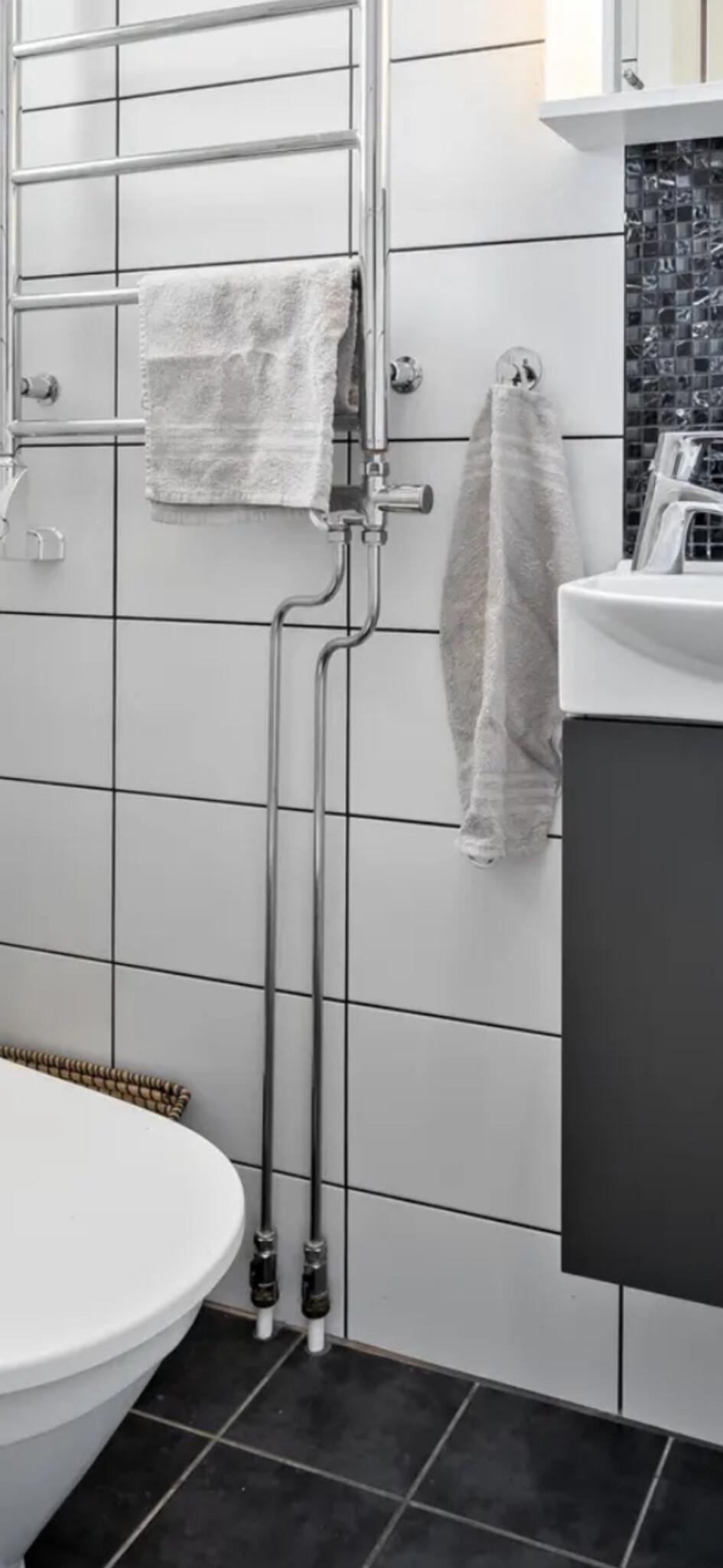

Min son råkade dra i rören nedanför handdukstorken så det började rinna lite vatten och sen började det att spruta ut svart vatten innan jag fick i rören igen. Nu kommer det någon droppe då och då längst ner. Är det läge att ringa någon eller kan man fixa det själv?
  • Rör och handdukstork i badrum, risk för läckage av vatten efter att son dragit i rören.

Hur gick du tillväga för att "få i" rören igen?
Du vet att det sitter avstängningsventiler längst nere vid golvet så att du kan stänga av vattnet?
vid golvet sitter ventiler, stänger du dem så bör det inte läcka. Om du behöver hjälp kan du då vänta till nästa vecka och undvika dyra jour-tjänster.
Vart läcker det?
Ja frågan är ju var det läcker?!
Sen så finns det ju en given parameter på bilden.

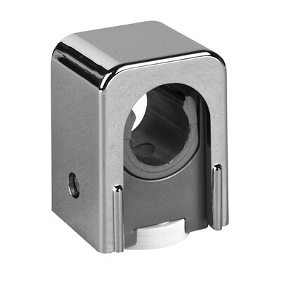

Det saknas rörklammer för installationen beträffande handdukstorken!
Rörklammer i metall, används för att fästa rör vid installation av handdukstork.
