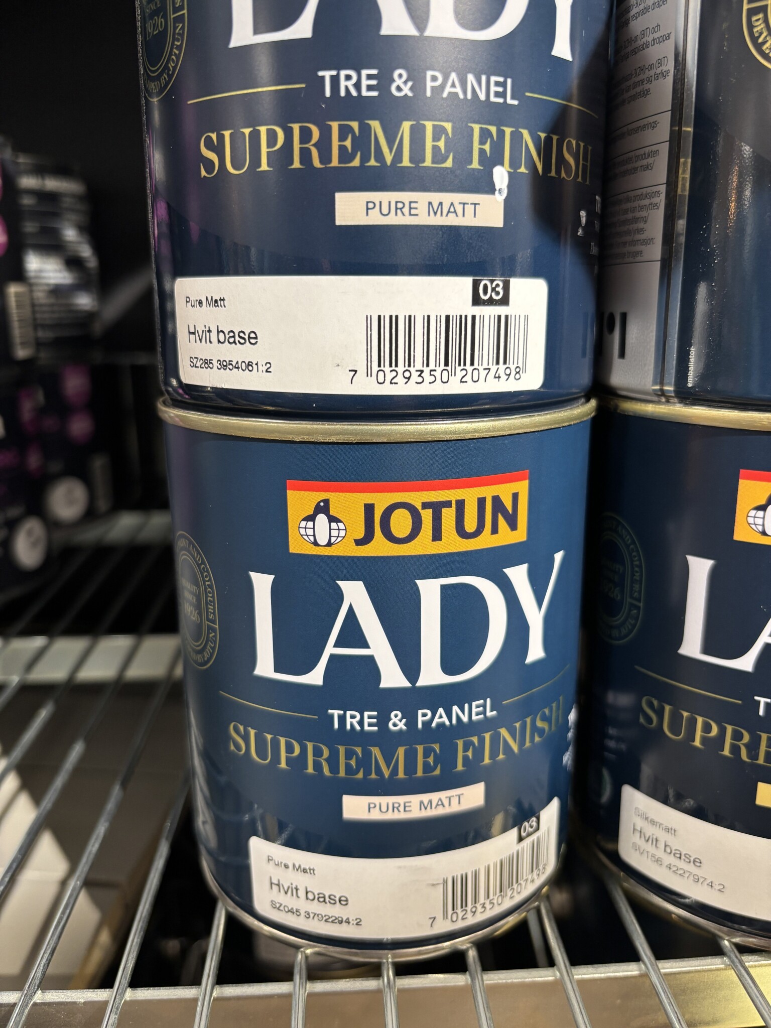

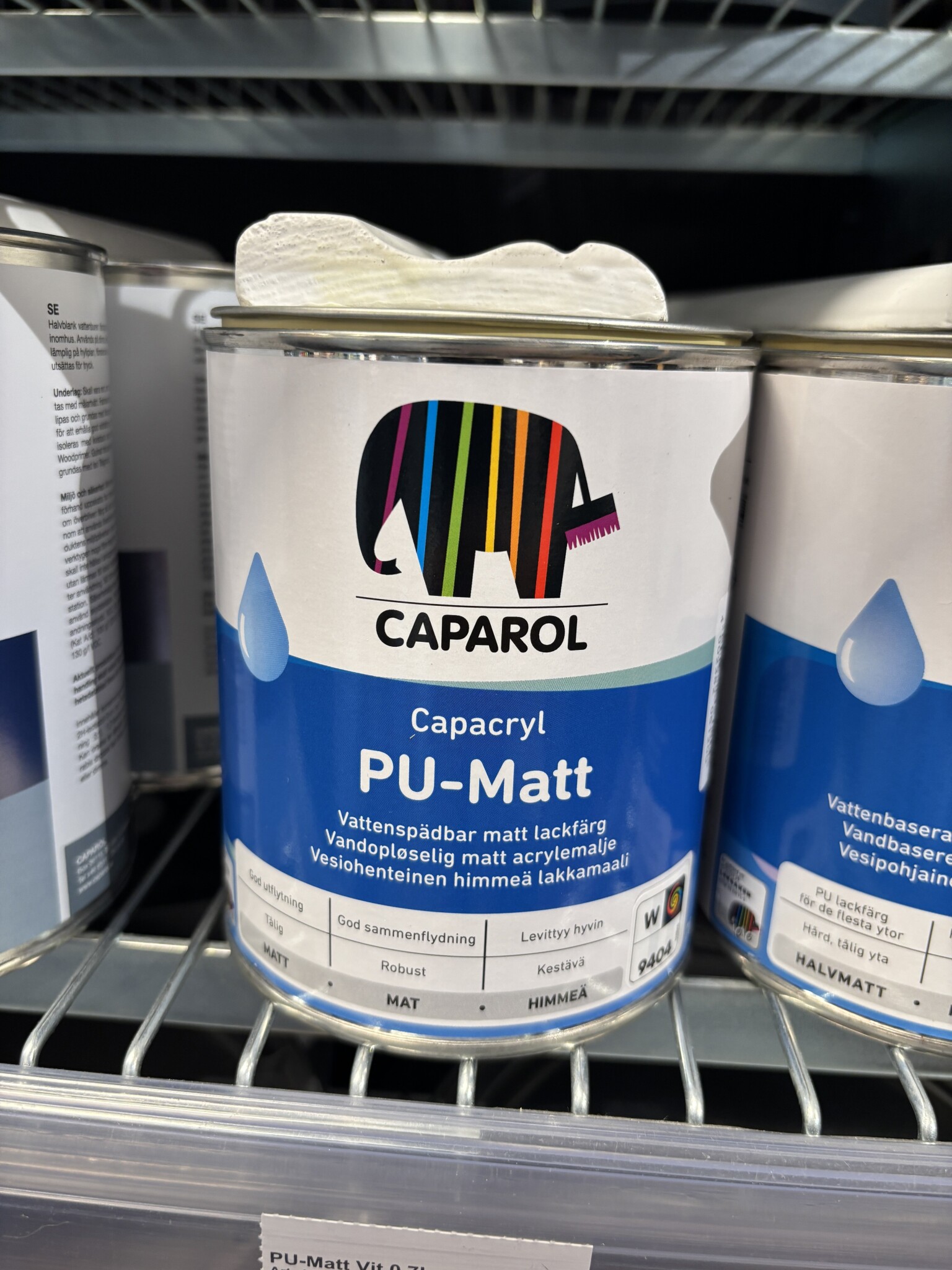

Har ikea köksluckor från 2015 (vita klassisk stil med en klassisk inramning).
Jag har en lågtrycksspruta och kompressor och tänkte jag skulle lackera om dessa i eggakalsvit (de har gulnat).
Jag frågade några här på forumet som sa att man ska ha 2K lack men när jag var på Colorama sa de att man inte får sälja sådant till konsument utan man måste köpa vattenbaserad färg.
De gav mig två alternativ som jag postar här. Men hur får ni andra tag i 2k lack i en viss NCS kulör?
Begreppen blandas ihop lite, det finns vattenbaserad 2k färg. Låter som de pratar om äldre lösningsmedelsbaserad färg.
