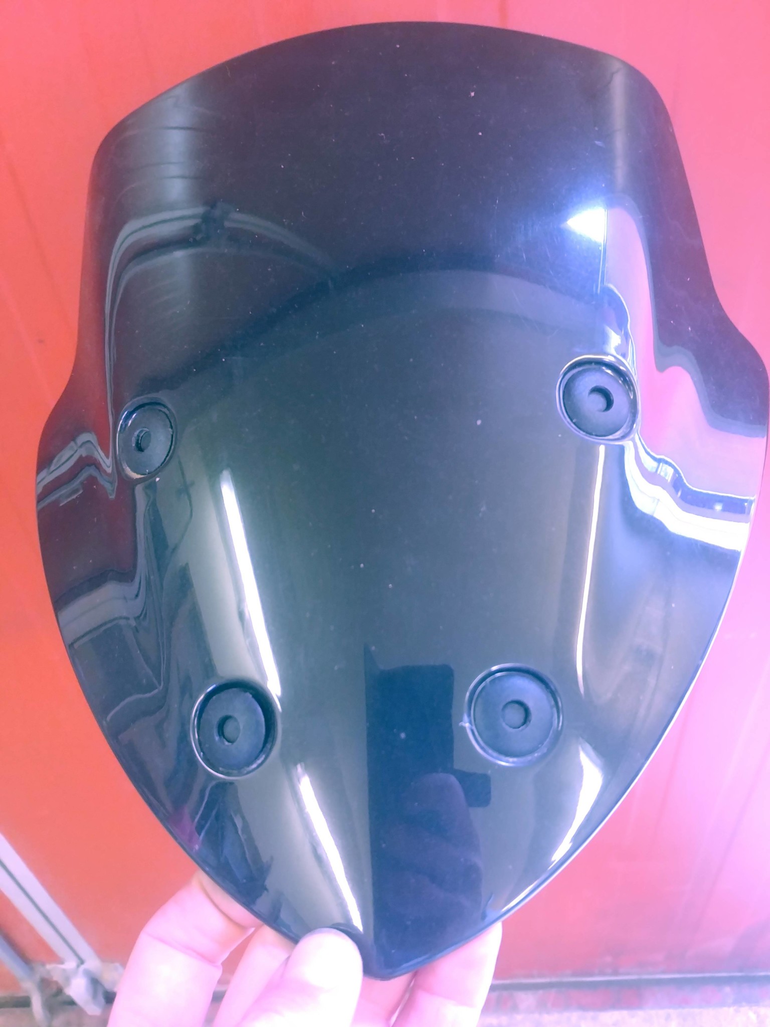

Fullständigt namn på moppen är Kymco agility city 50, årsmodell vet jag inte just nu.
Den har problem med frambromsen så jag behöver komma åt bromsvätskebehållaren på styret, men hela styret är inklätt i plast...
4 skruvar på baksidan och sidorna har jag tagit bort, men det sitter ändå fast och jag ser inga fler skruvar.
En chansning på att någon här har skruvat med en sån och har en aning om hur det sitter ihop.:D
Jag svarar mig själv:D
Trycker man in mitten på dom där nitarna litegrann så släpper kåpan och man kan försiktigt bända isär den bakre delen från den främre. Jag fegade först då min erfarenhet av såna nitar är att mitten släpper och försvinner ner i resten av plastkåporna på moppen. Inte idealt:rofl:
