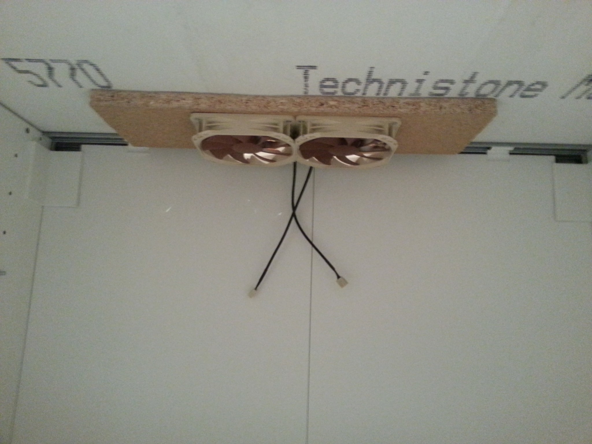

Noctuas NF-P12 t.ex. Kostar lite extra, ful färg, men tysta(st?). Skaffa varvtalsregulator så kan du trimma in fläktarna. Driv med en överbliven 12v eladapter.tronen skrev:
Jag har en fläkt under och en upptill på sidan av ett IKEA-skåp. Rejält med hål i varje hyllplan.
Det drar in en del damm, så idealiskt skulle vara att ha ett filter på inluften och skapa övertryck genom högre varvtal där.
En enkel tumregel är, om apparaturen du "stänger in" har en fläkt måste du ha en fläkt som suger in eller blåser ut luft, har apparaturen ingen fläkt räcker det med "självdrag".
Lägg ett dammfilter på insuget!

Så här blev det. Baserat på att jag har två 80cm skåp från IKEA.
- Ventilationsgaller från IKEA både i sockel och i bänkskiva.
- 4 x 12cm ultratysta datorfläktar.
- 1 x DC 12v transformator från Teknikmagasinet
Borrade hål i bottenplan utanför sockel, 6 stycken mindre hål per skåp. Större hål för kabelgenomföring och ventilation i samtliga hyllplan, förutom i bottenplan.

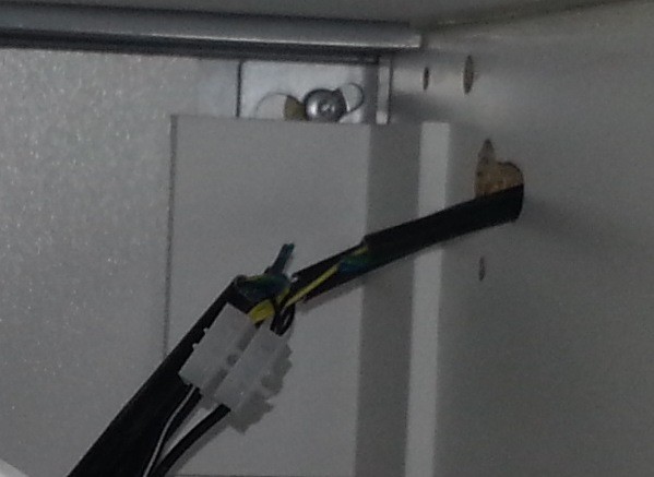

Klippte av förlängningskabeln till fläktarna i ändan och började mäta upp för att veta vilka kablar som + och - från transformatorn ska kopplas mot. Hittade en kombination av svart och gul som var 0.6 Mohm och dom andra hade 6+ Mohm, så antog att det var svart och gul som var den vinnande kombinationen. Klippte av transformatorkabeln. Den med vit rand var - och den helsvarta var +. Testade svart-gul och gul-svart och det visade att svart ska kopplas mot + och gul mot -.
Skalade av trådarna och isolerade bort de två andra kablarna från fläkten. Använte en vanlig sockerbit där jag tvinnade ihop alla svarta från de fyra fläktarna och de gula på samma sätt. I andra ändan kopplade jag in + resp - från transformator. Testkörde och konstaterade att alla fläktarna funkade.
Notering: de fläktar jag köpte har även ett extra motstånd som kan kopplas mellan transformator och fläkt om man vill ha lägre fläkthastighet (tystare fläkt). Jag har inte kopplat in det ännu då jag vill mäta lite temperaturer innan jag gör något sådant.
Då min stenskiva är en tunn kompisitskiva så kapade jag till en kompakt spånskiva som var en cm större än hålet. Sedan gjorde jag hål för fläkten och använde dubbelhäftande installationstejp (spegeltejp) efter att jag skruvat fast fläktarna i spånskivan. Borrade ett hål genom skåpen för kabelgenomföring av fläktkablarna.
Märker att mina sonos connect:ampare inte är lika varma som dom brukar, så något verkar det ha gjort
Några bilder ser ni också här. Fult, men funktionellt
