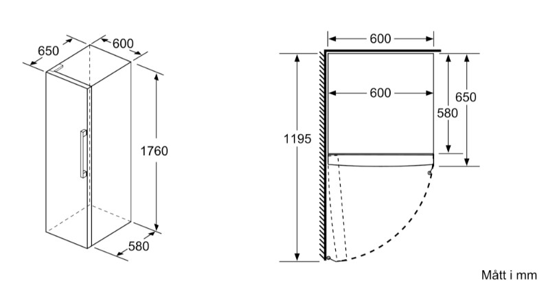

Räcker inte måtten från Bosch's hemsida? Skjut bara in skåpet så långt du behöver. Distans skall du inte behöva.
Ritning av skåp med mått i millimeter: höjd 1760, bredd 600, djup 580 och 650. Visar även öppningsradie och totalhöjd 1195 mm.

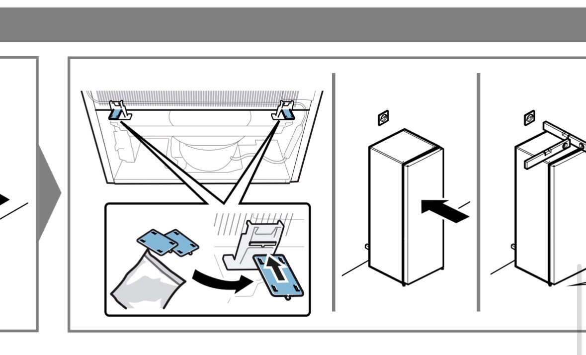

Hmm ser dock ut som att man ska montera dit distanser på installationsanvisningen (bifogar bild). Står dock inget i manualen om avstånd bakåt så rätt så otydligt 😅
Om du har 610 tillgängligt och skåpet är 580 djupt så kommer den spalten räcka. Du har ju bra avstånd uppåt dessutom.

du får kolla noga om inte ena sidan måste vara fri på dessa, för kondensorn som satt bak på gamla sitter i vänstra väggen numera.
detta gör att du kan sätta dessa kloss intill väggen
Ska vara ok, ringde kundtjänst och dubbelkollade, var dock osäker på djupet samt distansen 🙏
