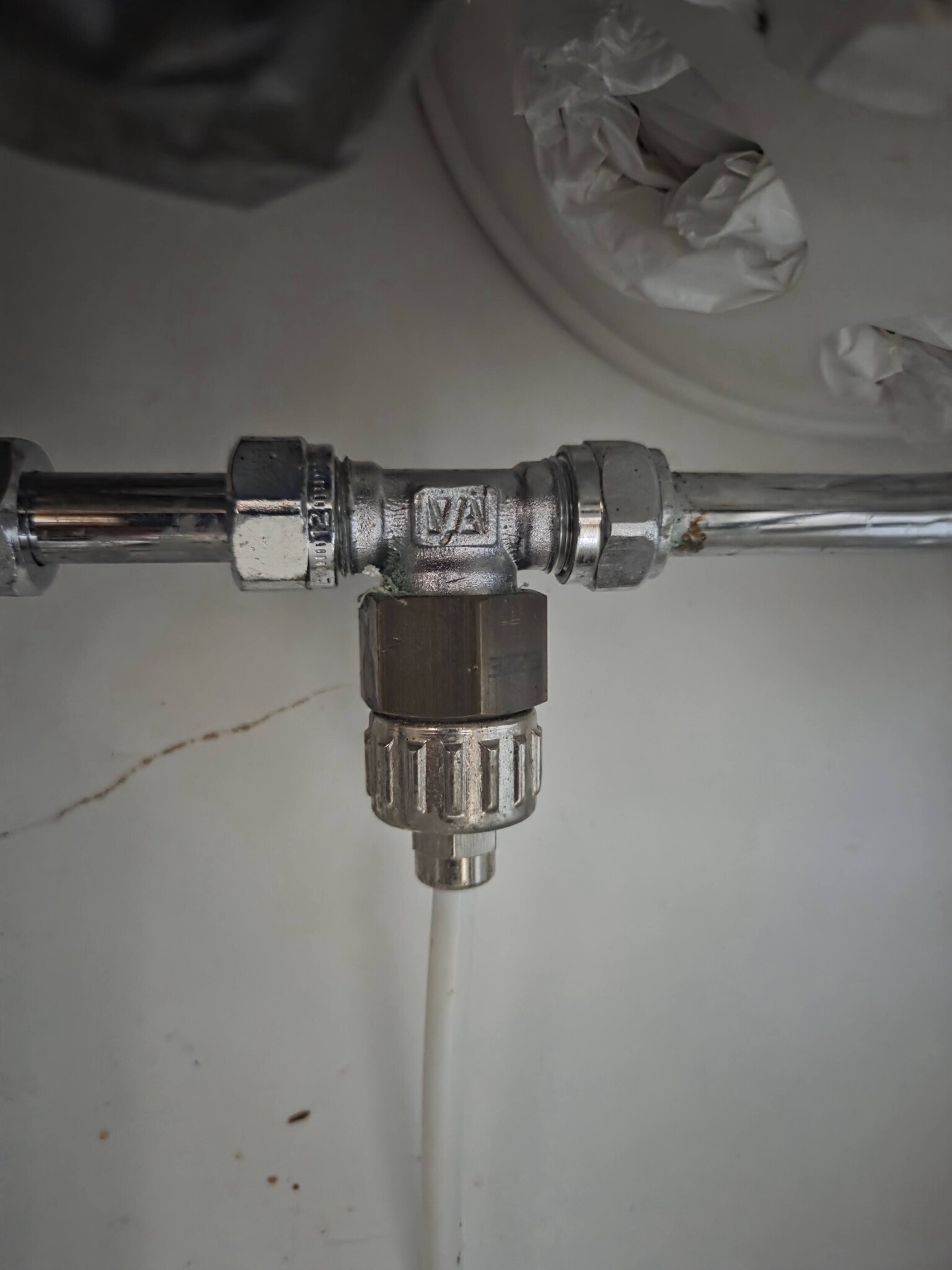

Jag har en vattenslang som går till en kyl/frys som är inkopplad på följande vis (se bild). Skulle vilja sätta en ballofix där så att jag enkelt kan stänga av vattnet vid behov. Vet inte riktigt vad det är för storlek på gängor m.m. Någon som har tips på vad jag behöver inhandla för att få till detta?

Det ser ut rent ockulärt att du har ett 12x15x12 T-rör från Vatette
Jag skulle vilja påstå att så är fallet.
Bekräfta!
Om det är så bör du köpa dessa produkter för att komma vidare som du beskriver:
RSK: 1946087
Dubbelmutter 15 Vatette Krom
RSK: 8547011
Minikulventil 15XR15 planända.

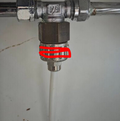

Hur får jag av den nedre delen där plastslangen sitter fast? Skruvar jag på den snurrar slangen med och vrids?
Krilleman
Den här "muttern" skruvar då på för att lossa slangen:
Muttern på en vattenkoppling markerad med röd linje, använd för att lossa slangen.

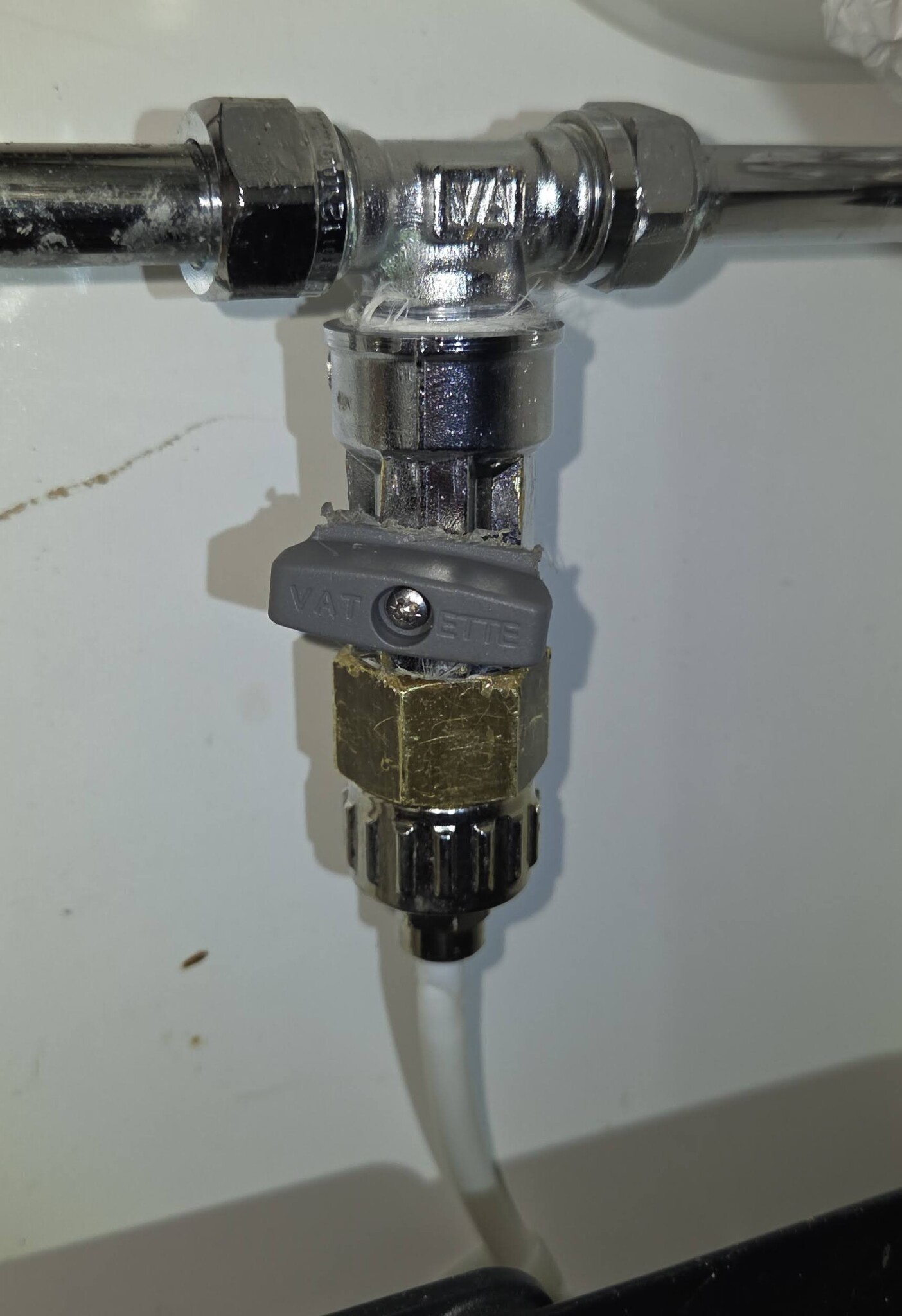

Löste problemet med en sådan här: RSK-Nr: 854 69 43 Vatette Kulventil G15 Utvändig rörgänga x Invändig rörgänga, lite Loctite 55 och behöll mässingsdelen.
Var tvungen att skruva av den nedre delen närmast plastslangen och dra loss den innan jag kunde skruva av något annat så att inte slangen vreds och blev deformerad. Fatta inte att jag missade det först. :)
  • Vatette Kulventil G15 monterad på metallrör, med en beige mässingsdel och vit slang ansluten nedtill.
vissa av de där kopplingarna till det smala plaströret är ökända för att släppa plötsligt, med stora vattenskador som följd. man kan minska riskn med en tryckreducerare, men bäst är en vakt som automatiskt stänger vid både dropp och plötslig tryckreduktion.
