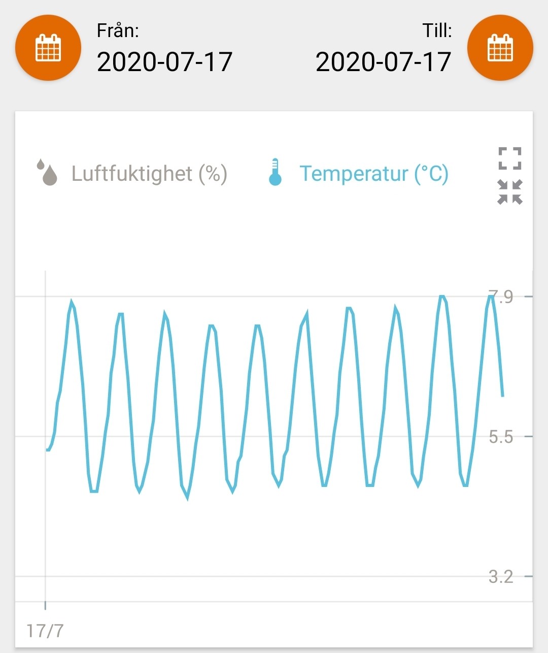

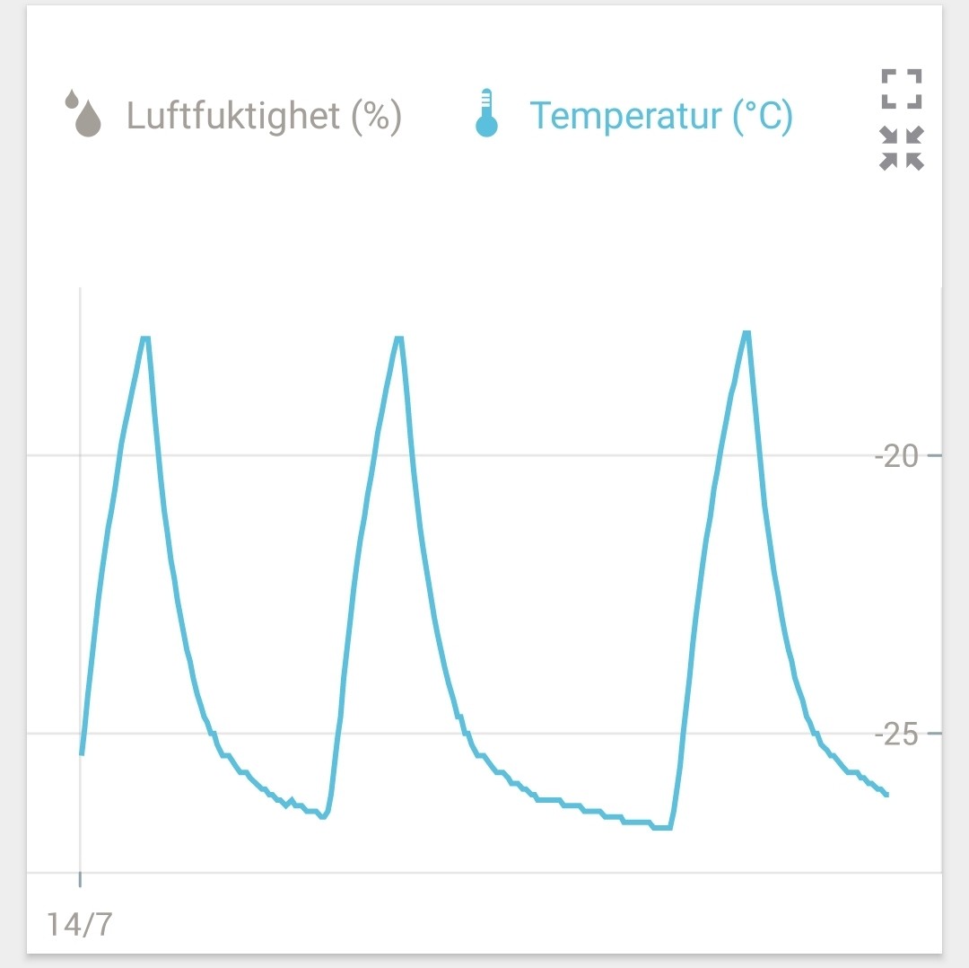

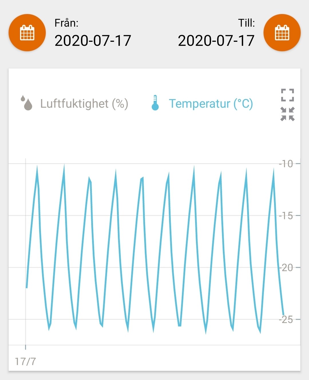

Ny termostat monterad och suttit i ett drygt dygn. Tomt skåp med dörrarna tejpade så ingen har öppnat.
Det ser ändå ut så här:
Råd någon?

Hur mycket saker ligger det i frysen? Det verkar rimligt att temperaturen pendlar mer om den är tom. Angående att den stängde av helt en period. Jag var nyligen med om att det hände när ett antal frysta artiklar lades i kylskåpet. När de tinade höll kylskåpet rätt temperatur utan att kompressorn gick varvig glassen nästan tinade i frysen.

Ställ ner kylskåpets vred något så kommer du dra ner pendlingen även på frysdelen. Är du 100 på att dörren till frys sluter tätt?
