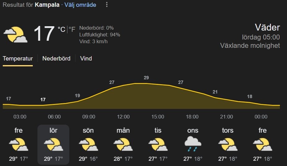

Här i Afrika undviker man mögel genom att inte ha en massa organiskt material i huset, betong, kakel & klinkers, och så lite fläkt på det så blir det behagligt.
Väderprognos för Kampala med temperaturkurva, nederbörd 0%, luftfuktighet 94% och växlande molnighet. Temperaturer från 17°C till 29°C under veckan.
Mitt på dagen vid 29 grader är luftfuktigheten 43% så det svänger ordentligt.
Men visst, hemma i Dar es Salaam har jag AC i två rum 😉😎

Häftigt vilken hög luftfuktighet för att vara 17 grader....
