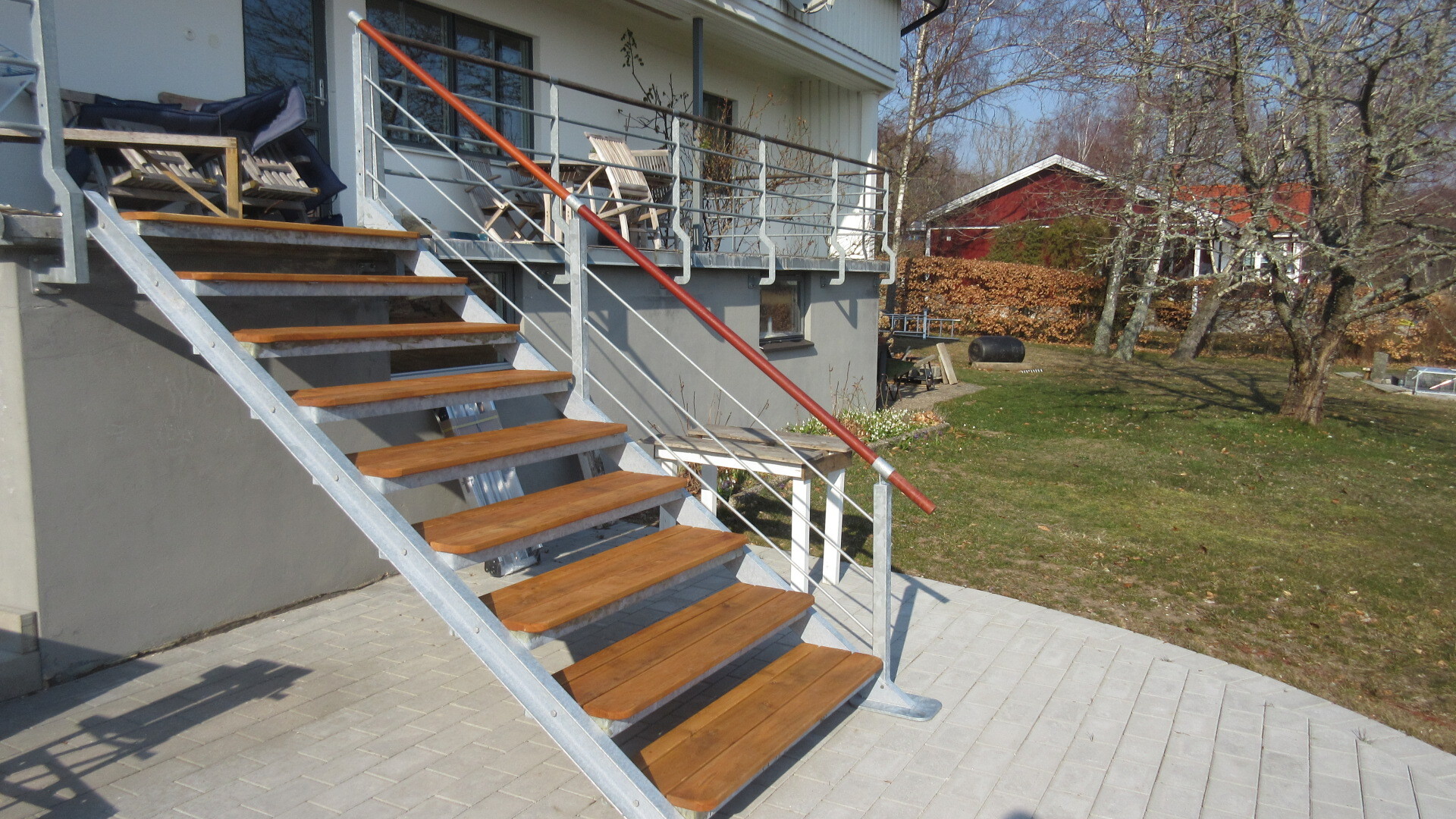

Jag byggde en sådan trappa för utomhus:
Ritade allt sälv och en lokal smidesfirma gjorde ståldelarna i galvat. Vill minnas att priset för ståldetaljerna var runt 30 kkr. Jag gjorde planstegen i ek och monterade på plats.
Tänk på att detta kommer att vara rätt tungt så säkerställ att dina golv klarar det.
