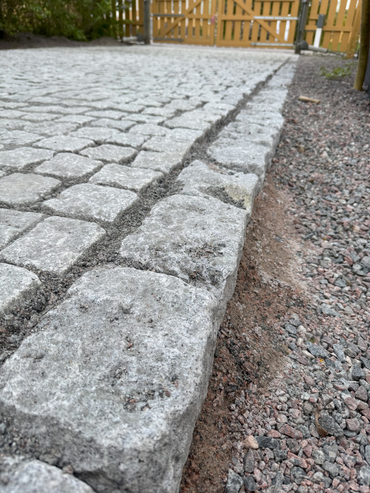

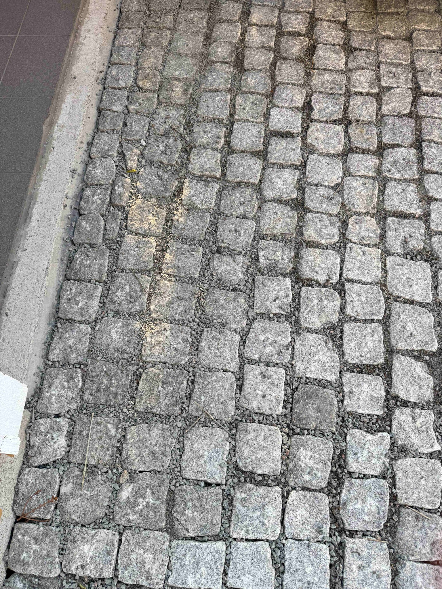

Skulle vilja be om synpunkter och råd angående en stenläggning vi låtit utföra framför och utmed vårt garage.
Företaget som gjort jobbet gör allt de kan för att inte behöva göra om något och vi är nu osäkra på vad som anses acceptabel nivå på utförandet.
Bland annat tycker vi att följande avviker från förväntat resultat:
- Stenarna ligger i olika mönster och med olika avstånd samt ligger inte jämnt i höjd (bild 1 & 2)
- Olika färg på sand har använts (jfr till höger i bild 1)

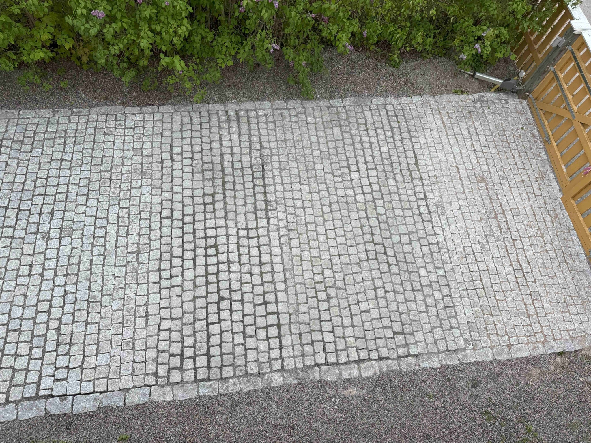

- Det har blivit ett dike vid garageporten där vatten och snö kan samlas (bild 3).

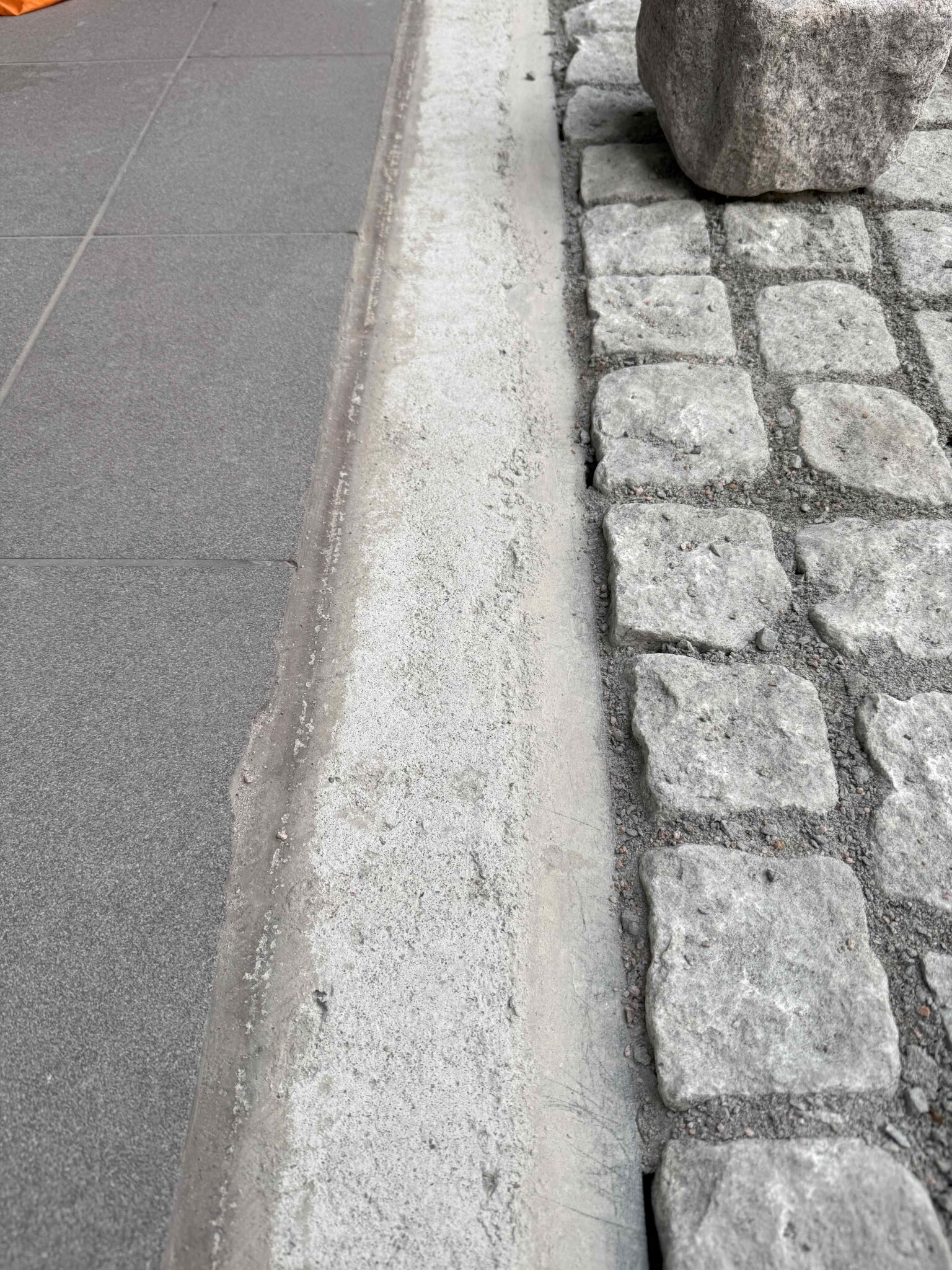

- Kantstenarna ligger olika i höjd jämfört med själva gatstenarna.
- Någon verkar dessutom ha varit på plats och lagt i diverse sand/grus mellan stenarna vilket inte alls passar eller överenstämmer med vad som är överenskommet.
Tack på förhand för er hjälp!

Har tyvärr inga råd att ge, men jag håller med om att det ser bedrövligt ut, framförallt skillnaden i mönster och bredd på fogarna.
Vad säger företaget som gjort arbetet, duckar de alla åtgärder?

Mitt råd är att hålla inne med betalningen tills det ser bra ut..

Inte vidare proffsigt. Dessutom ser det ut som om kanten på bild 2 inte kommer att hålla.

Bad du om att stenen skulle läggas i rutmönster? Knackar man gatsten så är det väl mer eller mindre lag på att lägga i bågar.

Tack för svar! Företaget duckar så här långt. Vi har bestridit fakturan och påpekat samtliga fel.
Tack för svar! Bra fråga, den ursprungliga överenskommelsen var att lägga i bågform, men när stenläggarna väl kom på plats kröp det fram att de inte var så duktiga på bågmönster (!) och vi gick med på att istället lägga i rutmönster för att åtminstone få jobbet gjort (vi har fått vänta i över ett år).

Med denna informationen har aktuell firma tydligt bevisat vilka klåpare dom är och ni kommer med 99% sannolikhet få bråka ordentligt. Dessutom tolkar jag dig som att det inte finns något skriftligt avtal mellan er och det är ju ytterligare en försvårande omständighet.

Hursomhelst ser det förjävligt ut och kanten kommer inte hålla heller.
Tyvärr är det bara att göra om alltihop.

Raka linjer med stenarna omlott rad för rad men jag kan bara hålla med…de vet inte vad de håller på med.

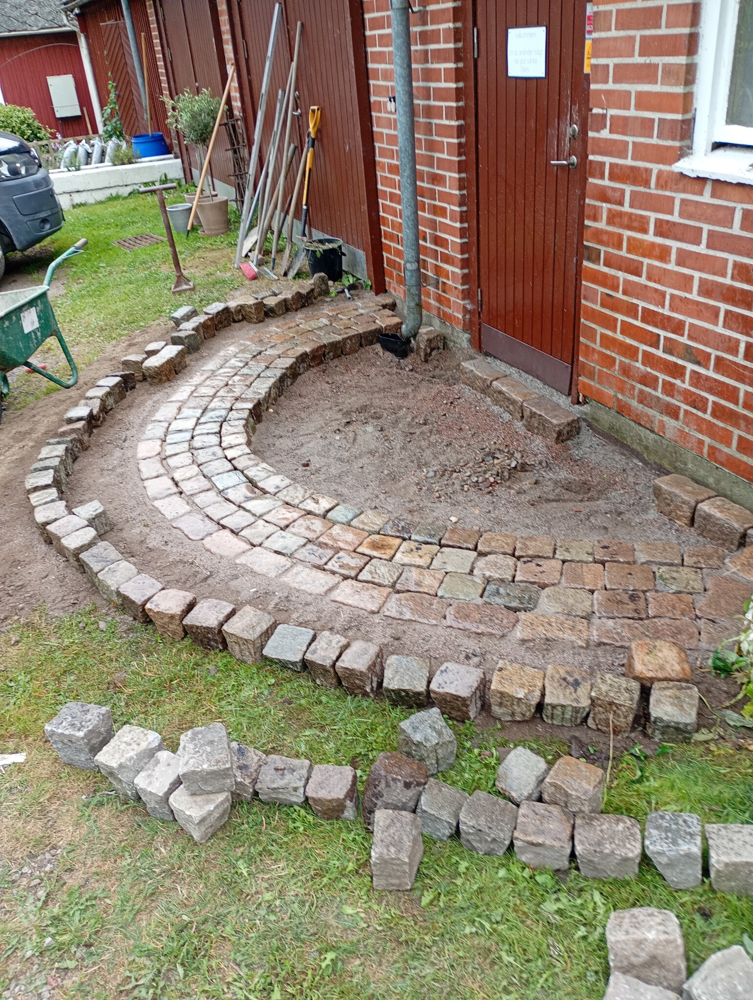

Om det hade varit stensättare som kom till er så hade de också kunnat sätta i bågform.
Nu var det inte några stensättare som kom till er och därför har också resultatet av deras arbete blivit dåligt eller uselt.
