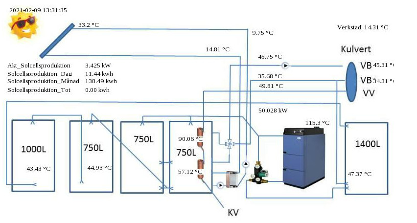

10 grader låter jättemycket, har själv en hemabyggd kulver i PVC160 rör med 3st PEX28 med isolering, tappar ca 0.5 grader. Min kulvert är ca 25m.
Har du kallibrerat tempgivarna så de visar samma temp om de sitter tillsammans?
Bild nedan på mitt system.
Annars kan du öka hastigheten på CP om du inte vill tappa så mycket temp..
Har 2st kulvertar till som jag ej har uppdaterat loggern med.
