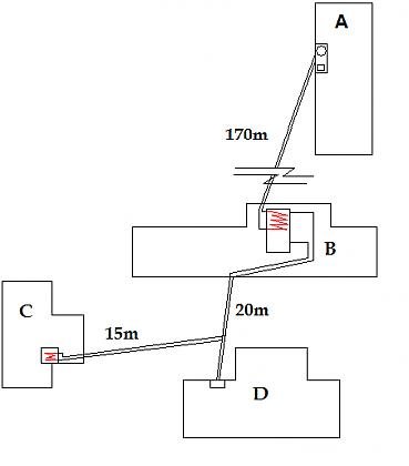

Har suttis och läst måga trådar om kulvert lösningar men hittar ingen som liknar min.
Ska berätta lite om gården, i A som är ett garage kommer det att stå
en Baxi Multi Heat och en 2000-2500L tank därifrån kommer kulverten att gå till
hus B där det finns en 3000L tank kopplad mot en Arimax 35, därifrån går vattnet till hus C och D, i hus C finns en 500L tank med kulvertslinga och i hus D shuntar man direkt mot radiatorerna.
Allting utom Multi heaten är i drift nu, problemet är hur man på ett kontrollerat
sätt tar ut värme från "lång kulverten" och laddar 3000L tanken med.
Är det kulvert slingor i tanken som gäller eller är extern växlare bättre?
Erfarenheter?

Ett litet förtydligande, vattnet från flispanna i garage A kommer bara användas till
att ladda tanken i hus B..
Det har blivit lite struligt pga det är byggt om/till, från första början har vedpannan laddat tanken i hus B och sedan har man shuntat ut "rätt" temp till radiatorerna i hus D.

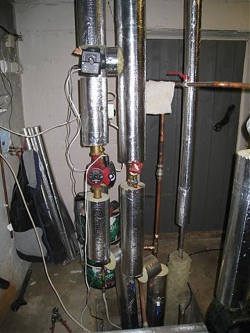

Tänkte uppdatera tråden med lite bilder från mitt "projekt".
Kan samtidigt se att det var den 29/3 jag började fundera hur allt ska lösas och med facit i hand blir man nog klar omkring
det datumet nästa år.

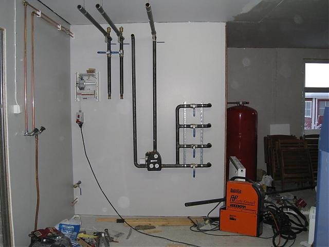

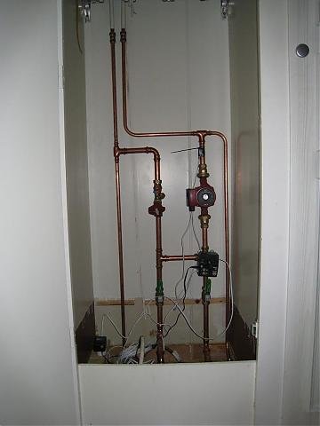

Det blev inte riktigt som ursprungsplanen tycker själv det blev aningen bättre, vi kan börja med hus C där överladdningen av värmen nu sker i den befintliga solslingan, man "ventilar" bort solslingan på vintern och använder den som kulvert slinga för att på sommaren koppla på den igen. Det blev den lösningen mesta bara för att kolla hur det funkar och förstås för att den redan sitter i tanken planen är att göra tanken trycksatt och köra utan slinga, men det får bli till sommaren.
Kabeldragningen, mm ja vet.. skäms..

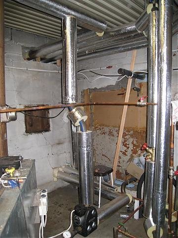

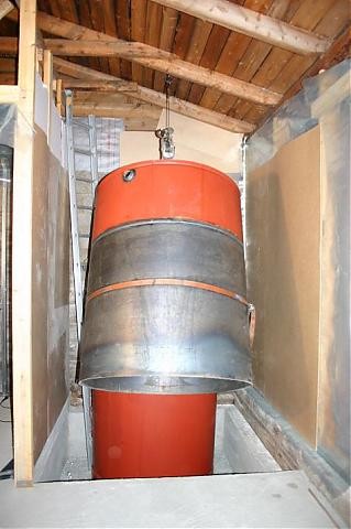

Ser nu oxå att jag skrivit, "allting utom multi heaten är i drift nu" ..
Lögn, tanken som fanns i ladugården hus B, var en fyrkantig tank med måtten 1,5*1,5*1,5m kanske inte den optimala
nu står där en ny rund 3000l tank med måtten 1200*3000 det har blivit huvud tanken den kan laddas med antingen ved via en Arimax 35 eller via Multi Heaten båda pannorna är kopplade till det från varsitt håll.
Där ifrån sker oxå shuntningen till kulverten som går till hus C och D, nu kör vi med 60* konstant i kulverten.
Där kulverten kommer upp i hus D sitter oxå en pump och shunt som tar ner fram ledningen till rimliga nivåer och då blir ju oxå retur tempen bra typ 30-35*
Pumpen i pannrumet drar automatiskt ner varvet om tanken i hus c inte dehöver laddas.

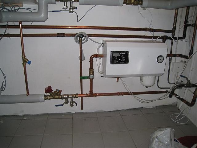

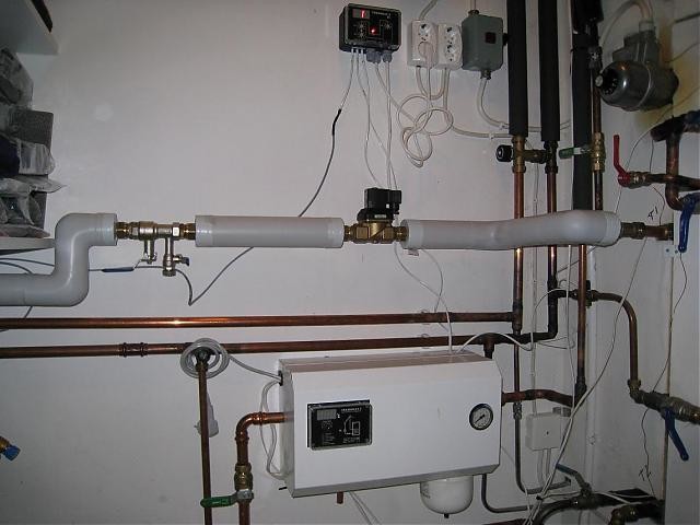

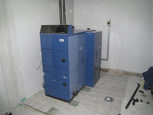

Slutligen lite bilder från Multi Heatens rum, där rören i taket, dom med av luftare nu ska gå till en kulvert som skickar värmen till garaget, istället för att man har pannan i garaget och skickar värmen till huset.
