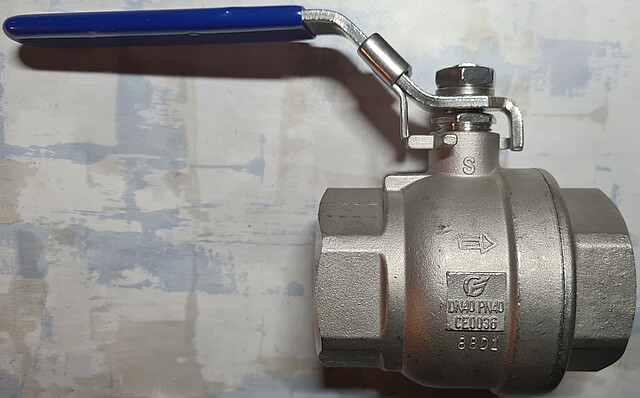

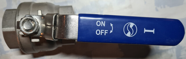

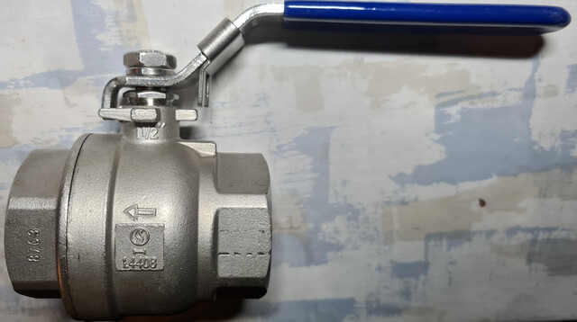

Tänkte använda 5st kulventiler för att kunna styra flödet i ett värmesysgtem.
---<<----- Kulventil 1 ----------|------------ Kulventil 2 ------<<--------
. . . . . . . . . . . Kulventil 5
--->>----- Kulventil 3 ----------|------------ Kulventil 4 ------>>-------
Kulventil 5 mellan dessa två rör system, (skall vara mellan de lodräta strecken),
är betydligt mycket mindre och har ingen riktningspil eller hål
Det jag uppmärksammade var att Kulventil 1-4 hade en ingraverad pil, samt ett hål under kulventilen.
Men tänkte inte mer på det, utan monterade dessa - utan problem på sina platser.
Två av kulventilerna hamnade med pilen - normalt - i "rätt" riktning och två i "fel" riktning.
(eftersom handtaget måste kunna vridas på)
Just nu kommer systemet "till höger" om kulventil5 att fyllas och systemet "till vänster" om kulventil5
att stoppas av Kulventil 1&3
Det gick inte som tänkt.
När kulventilerna stängs, börjar det droppa genom evakueringshålet till de är helt stängda - det kanske ska vara så?
Men eftersom flödesriktningen inte alltid är så tydlig, läker det genom evakueringshålet (på vissa ventiler) även när dessa är stängda.
Är det någon som vet varför?
Måste jag byta kulventiler helt till annan modell, för att få önskad funktion?
Är det möjligt att täta "evakueringshålet" på något sätt?
Skickar en bild på en av ventilerna (glömde ta en bild på hålet - mitt under ventilen.)
Kulventil med blått handtag, ingraverad pil och märkningar synliga på sidan, liggande mot en ljus bakgrund.
Silverfärgad kulventil med blått handtag och pil som indikerar flödesriktning. Ingraverad CE-märkning synlig på sidan av ventilen.
Närbild på en kulventil med blått handtag, markerad med "ON" och "OFF" samt en pil för flödesriktning.

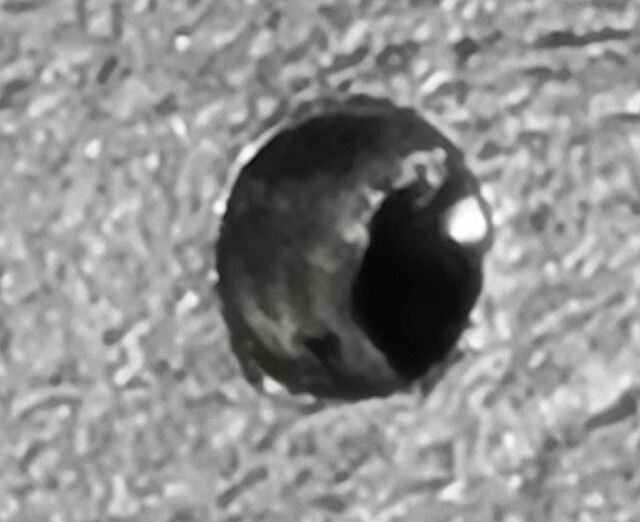

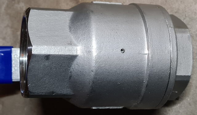

Lägger till några bilder som visar det hål som finns på undersidan kulventilen.
Närbild av en kulventil med ett litet hål på sidan, några millimeter i diameter.
Närbild av hålet som bara är några mm i diameter
Närbild av ett litet runt hål på undersidan av en kulventil, cirka några millimeter i diameter.
Mina frågor kvarstår
1) Är det någon som vet varför det finns ett hål?
2) Är det möjligt att täta "evakueringshålet" på något sätt?
3) Måste kulventilerna bytas helt till annan modell, för att passa mitt önskemål?
(dvs. hålla tätt oavsett flödesriktning)

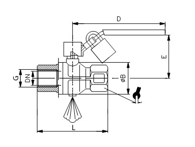

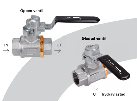

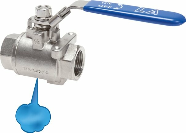

Det verkar ju vara en variant av "avluftande kulventil".
En sådan typ brukar släppa ut tryck på sekundärsidan vid stängt läge, antagligen därav pilen...
Byt kulventilerna till rätt sort.
Det är enklast.
Exempel på avluftande ventil:
En metallisk avluftande kulventil med blått handtag märkt "ON/OFF" och en pil som visar luftutloppet.
Ritning av en avluftande kulventil med måttangivelser och pil som visar tryckutsläppet på sekundärsidan.
Bild av två avluftande kulventiler, en i öppen och en i stängd position, med pilar som visar in- och utflöde.
Tack!
Hade ingen aning att det fanns denna typ av ventiler....
(dock är 1-1/2" ventiler ganska kostsamma...)
