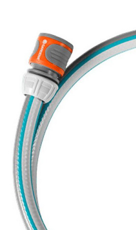

pacman42 pacman42 skrev:
De flesta jag vet har vattnet på hela sommaren och använder Gardena kopplingar med stopp eller munstyckena som av/på.
Om man tror att en gardenakoppling är så hållfast, så man använder den trycksatt hela sommaren, så är man ganska naiv.
Trädgårdsslang med orange och grå Gardenakoppling.
BengtH och 2 till
Det har fungerat i många år hos mig. Runt 23 faktiskt.
Däremot håller de inte när vattnet fryser, vis av erfarenhet.

Haft en 2 år gammal Gardena slang som läg i solen med tryck på en riktigt varm sommardag, blev blåsa som sprak vid kopplingen. Vi har dock relativt högt vattentryck, 5-7 bar.
