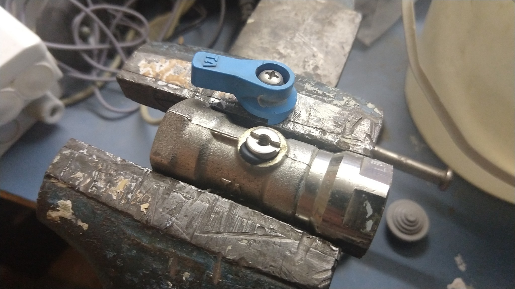

Vintern gick hårt åt en koppling i garaget. Troligen frös vatten i röret och tryckte ut packningen ur den här ventilen.
Jag ser inget sätt att öppna den för att få tillbaka packningen - ska jag slänga den och köpa nytt?
Ventilen fungerar faktiskt fortfarande i ändlägena, men sprutar ut ansenligt med vatten ur vredet när man växlar.
  • Skadad ventil med utskjuten packning på ett vattenrör i ett garage.
Bara att byta ,går inte att reparera, en kulventil ska alltid stå öppen om frysrisk finns. Vid stängd så finns det vatten i hålet på kulan och då spricker/sprängs ventilen. vid frysning.
