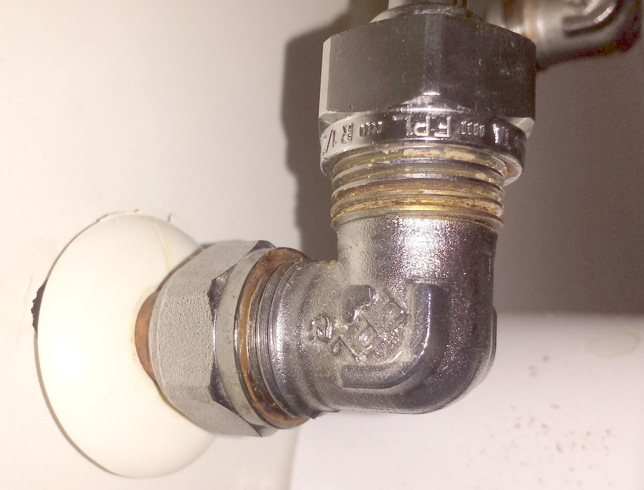

Byta klämringskopplad hårt rör till kulventil med "vanlig" packning?

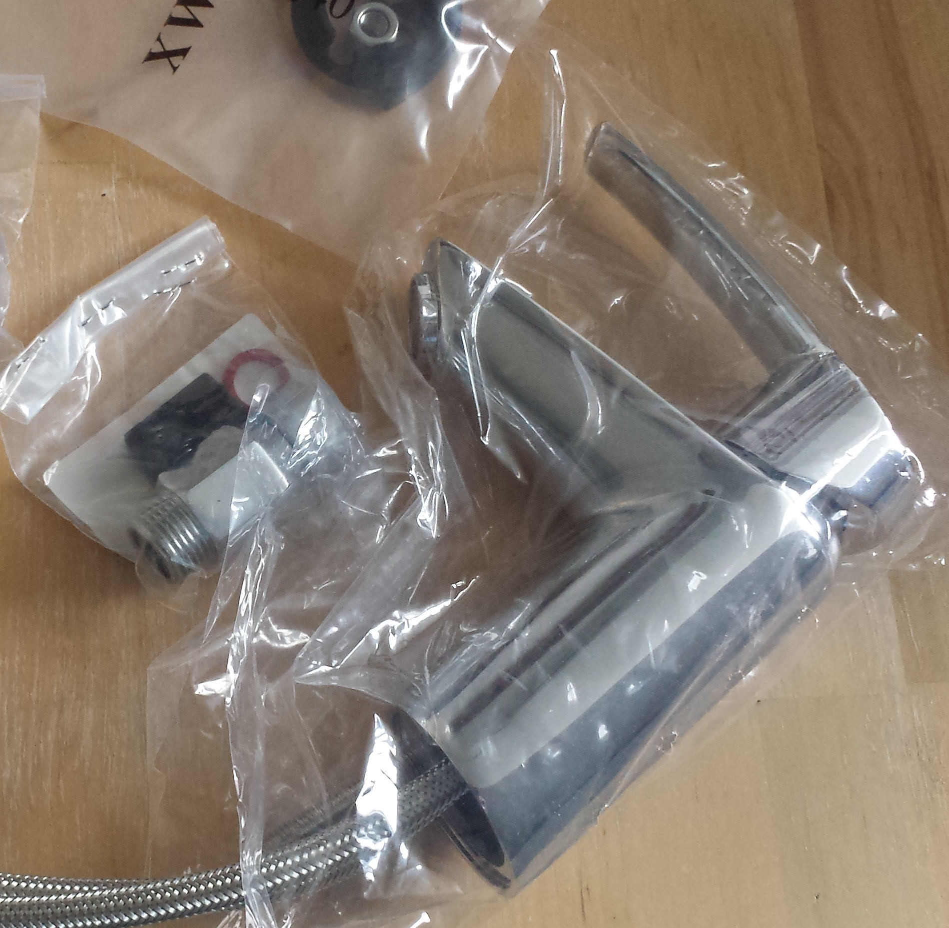

Ska byta en äldre tvättställsblandare som har hårda anslutningsrör till en ny med PEX-slangar och passar på att sätta dit kulventiler också.
Hos Bauhaus fick jag (enligt dem) rätt adaptrar för själva gängorna så kulventilen passar i varje fall fint ihop med PEX-slangen till blandaren, men när jag skruvade av muttern som håller fast de styva gamla anslutningsrören till inkommande, så blev jag lite fundersam för den sitter med en klämringspackning mot en vinkeladapter.
Min kulventil matchar kanske gängorna där (har inte kollat eftersom röret är där), men ventilen har nån sorts röd cirkelpackning som följde med, och undrar om den bara är att skruva på där efter jag slitit av gamla röret och klämringen? Vill inte ta det steget förrän jag vet att jag kommer få på de nya, för funkar det inte sen så kan jag inte sätta på vattnet igen
Det står FPL på muttern på vinkeladaptern, vilket väl är nån sorts klämringsstandard.
Ska man i värsta fall ta bort vinkeladaptern också och ersätta den med nåt annat? Men då flyttar man problemet bara ett steg till för röret som kommer ur väggen är ju säkert klämringskopplat till vinkelgrejen också
Se bilder nedan:
Se bilder nedan:

Jag har lite svårt att tolka bilderna (och jag är amatör på VVS). Men det ser mycket riktigt ut som du har en konisk klämringskoppling där. Iom att kanten som du vill skruva mot, egentligen är en konisk koppling, så är kanten för vass för den planpackning som är med till din ballofix. Stor risk att packningen skärs sönder när du drar ihop det.
Man skull kunna tänka sig att byta vinkeln mot en som har klämkoppling åt ena hållet, och vanlig gängad ände uppåt. Jag skulle dock vara rätt nervös över att byta ut den. Det är rätt kort stump rör ut ur väggen, blir något fel så kan det vara svårt att få dit en riktig koppling. Du kan behöva få bort klämringen från rörstumpen för att få dit en ny koppling.
Det finns en adapter man kan sätta på en konisk koppling som får den att passa till en plan packning, men adaptern måste då vara avsedd för rätt fabrikat av koppling. Tror att vinkeln på konan är olika mellan fabrikaten. Adaptern skall då täta mot konan in mot kopplingen, och har en plan yta för packningen.

Det står FPL R1/2 på vinkelbiten, och den är från senast 2001 så borde ju vara nån sorts modern standard som det finns adapter för enkelt.
Din köpta ballofix passar antagligen med gängan på vinkeln som sitter på väggen. Men man får aldrig ha packning på klämringsände, packningen går lätt sönder.
Den mässingsdelen som syns under muttern är en förminskning från 15 till 10 (men FPL kallar den för kona).
https://www.rskdatabasen.se/kategor.../ovriga-klamringskopplingar/fpl389-1868159-14
Din FPL-vinkel i väggen skulle behövas bytas till denna vinkel med korrekt gänga:
https://www.rskdatabasen.se/kategori/kopparror/klamringskopplingar/vinklar/fpl316-1854255-14
Då passar det med din ballofix som du köpt på Bauhaus.
Den mutterns som kommer ut ur väggen verkar inte vara av märket FPL, och man ska aldrig blanda märken på klämringskopplingar Så det blir inte riktigt korrekt. Det är någon som verkar ha fuskat innan dig!

Ja det är 3/8" på blandarens pex-slang, det är R10 va? För jag fick R10-R15 adaptrar med, tanken var att koppla Pex slangen till R10-R15 adaptern, sen till ballofixen (som är R15xR15) och därefter jacka på det på vinkelbiten på fotona.
Det är inte så att man kan använda en planadapter för att ovanstående plan skulle funkat? Typ som dessa:
https://www.jula.se/catalog/bygg-oc...ar-nipplar-och-bussningar/planadapter-434515/
Och sätta dem "inuti" ballofixens ände mot vinkelbiten?
Det är lekande muttrar på ballofixerna jag har nu för övrigt.

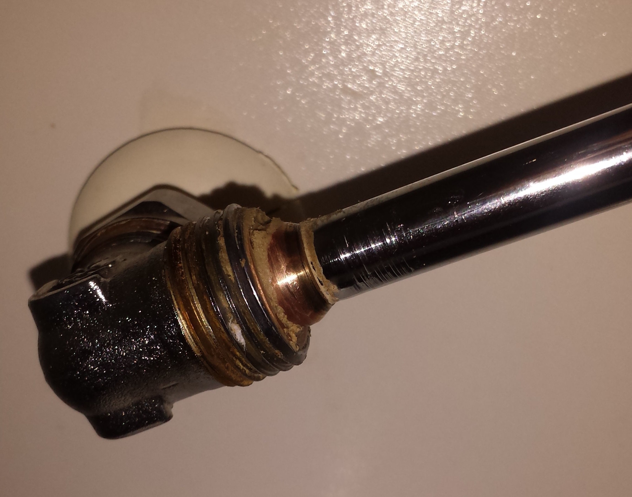

Ok, inser efter lite sökande att det är osannolikt att den där Jula-planadaptern jag råkade hitta skulle passa tätt på den där existerande FPL vinkelbiten. Jag antar man hade behövt en planadapter gjord för den biten isåfall.
Eller att man kör med rörkapningen och monteringen av klämrings-versionen av kulventil plus tillhörande planadapter mot Pex-ändan som Krilleman föreslog.

Den där bilden ovan på vinkeladaptern utan muttern, där man ser "konan", då är det alltså så att den där vinkelgrejen är egentligen avsedd för 15 mm rör (med klämringsfäste), och "konan" är inte bara den lilla böjda mässingstumpen utan även en större grej som går ner inuti vinkelmojjen, och som Krille säger är en 15->10 mm adapter.
Så egentligen så skulle jag kunna slita ut den och stoppa i en planadapter 15 mm, givet att jag hittar en som matchar "djupet" på vinkelmojjen. Hade det funnits så hade det ju gjort att jag kunde använda grejorna jag har och utan att såga och slita nåt nämnvärt.

Gör som krilleman föreslog, finns ingen anledning att komplicera saken ytterligare. Att kapa ett 10mm rör och sätta en ballofix är inget komplicerat men känner du att det är det så ring en rörmokare så fixar det sig.
Ja, jag tyckte det var ett bra förslag och jag hade gjort det om det funnits OK plats, men det är så sjukt trångt bakom handfatet (som inte går att ta loss...) så att bygga på även bara 5 cm ("mellan-röret") kan leda till för mycket totalt sett, jag ska undersökaW WarHawk skrev:
Rörmokarna i Skåne har högkonjunktur nu för övrigt verkar det som, jag ringde några innan för att kolla men det var flera månaders väntetid.
Ok, om jag kapar de gamla blandarrören lite längre upp, så får jag plats att böja dem neråt tror jag och då funkar lösningen med att patcha vidare på dem.
Men visst räcker det med att jag skaffar 10xR15 halvkopplingar isåfall, 10 mm klämringsdelen mot gamla 10 mm blandarrören, och R15 delen mot mina ballofixer jag redan har? Kan inte lämna tillbaka dem, så blir lite dyrt att köpa nya 12x10 osv.
