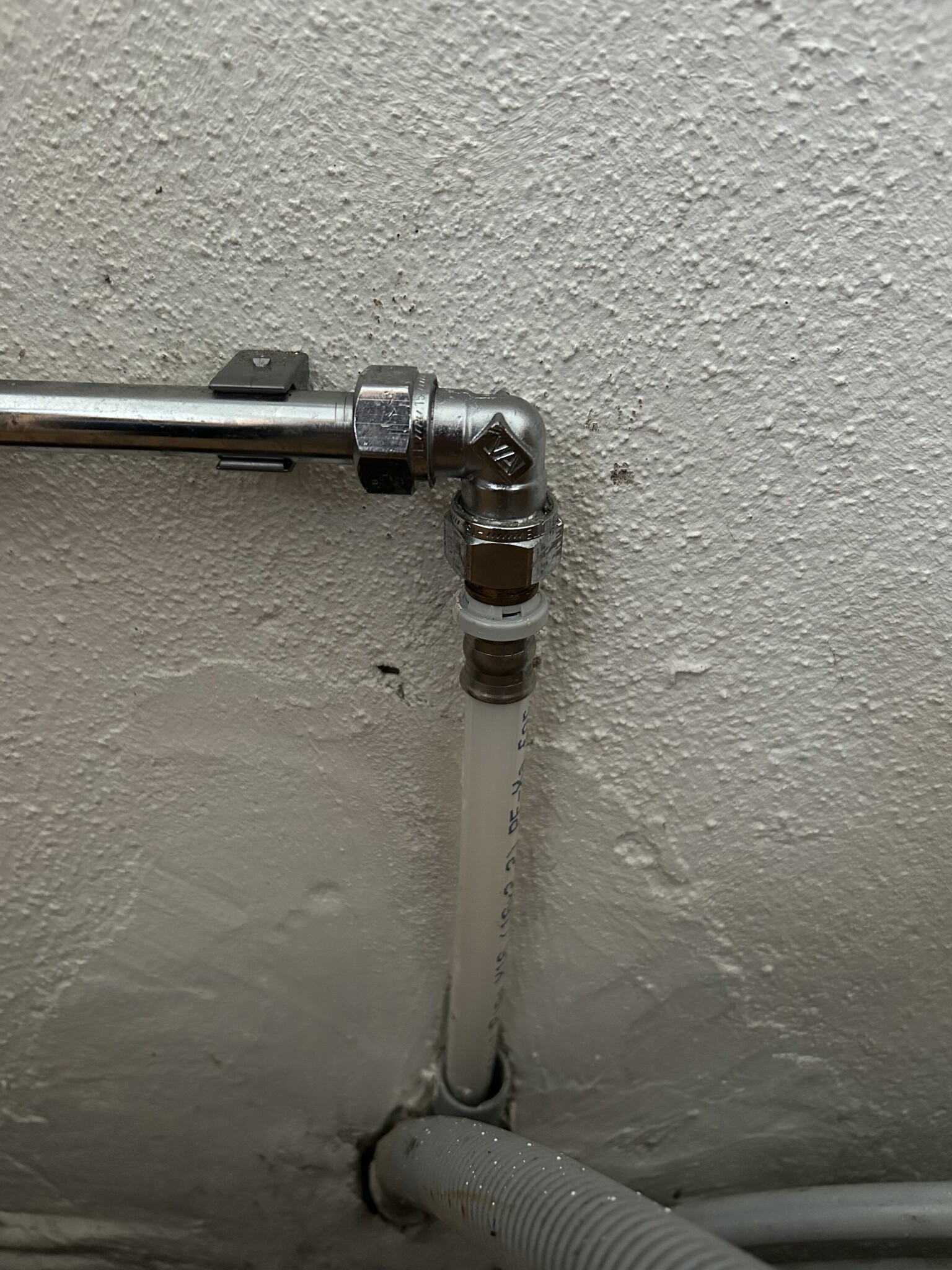

Hallå hallå!
Tänkte spara mig lite tid och fråga här.
Skulle behöva sätta en kulventil i garaget för att stänga av vattnet dit på vintern, i dagsläget så får jag stänga av vattnet centralt i huset och plugga pex röret som går från huset dit, vilket blir onödigt komplicerat.
Därför skulle jag vilja sätta en kulventil där istället så det bara är att stänga den och tömma vattnet som är i ledningarna i garaget på vintern.
Men nu till min fråga, vad behöver jag för att sätta dit en kulventil mellan pex rör och metall röret, idag är det klämringskoppling, finns det någon adapter med klämringstyp i båda ändar?
Typ hona/hane?

För att få lite längd på installationen (du behöver ta bort din LK PressPEX-övergång) så skulle jag köra på en fullflödesventil.C Carl Martin skrev:
Inköpslistan blir då:
1946087 - Dubbelmutter (Ersätter din mutter som pekar nedåt)
8547076 - Kulventil 15 fullflödes Vatette (Passar direkt i dubbelmuttern utan mutter+kona)
1873802 - Kopplingsset VA 16 (Passar direkt på kulventilen, ta bort 15mm mutter+kona och ersätt med denna)
Kan tex köpas här:
https://www.hornbach.se/p/vatette-dubbelmutter-15/7952891/?searchTerm=1946087&isInitialRequest=false
https://www.hornbach.se/p/kulventil-vatette-rak-15-mm-8547076/7877033/
https://www.hornbach.se/p/kopplings...80/?searchTerm=1873802&isInitialRequest=false
Eller här:
https://www.rinkabyror.se/artikel/va-v6-dubbelmutter-dy15-15-krom/
https://www.rinkabyror.se/artikel/va-fullflodesventil-15/
https://www.rinkabyror.se/artikel/va-kopplingsset-16x2-0-2-25/
Följ monteringsanvisningarna:
https://www.vatette.se/fileadmin/up...s/Mountings/650084_Vatette_DubbelmutterV6.pdf
https://www.vatette.se/fileadmin/uploads/Vatette/Documents/Mountings/633369_Vatette_Plast.pdf

Finns Ballofix 90 grader som passar rakt av med byte av 90 vinkeln, säkerligen en kona mot vinkeln. Lämpligt då kanske att sätta ett T-stycke efter 90 vinkeln med en ballofix för att tömma slang/rör som går ut. Glöm inte stödhylsor för kopparröret och då får man såga av röret, med rörkap kläms röret ihop och stödhylsan går inte att få i röret.
