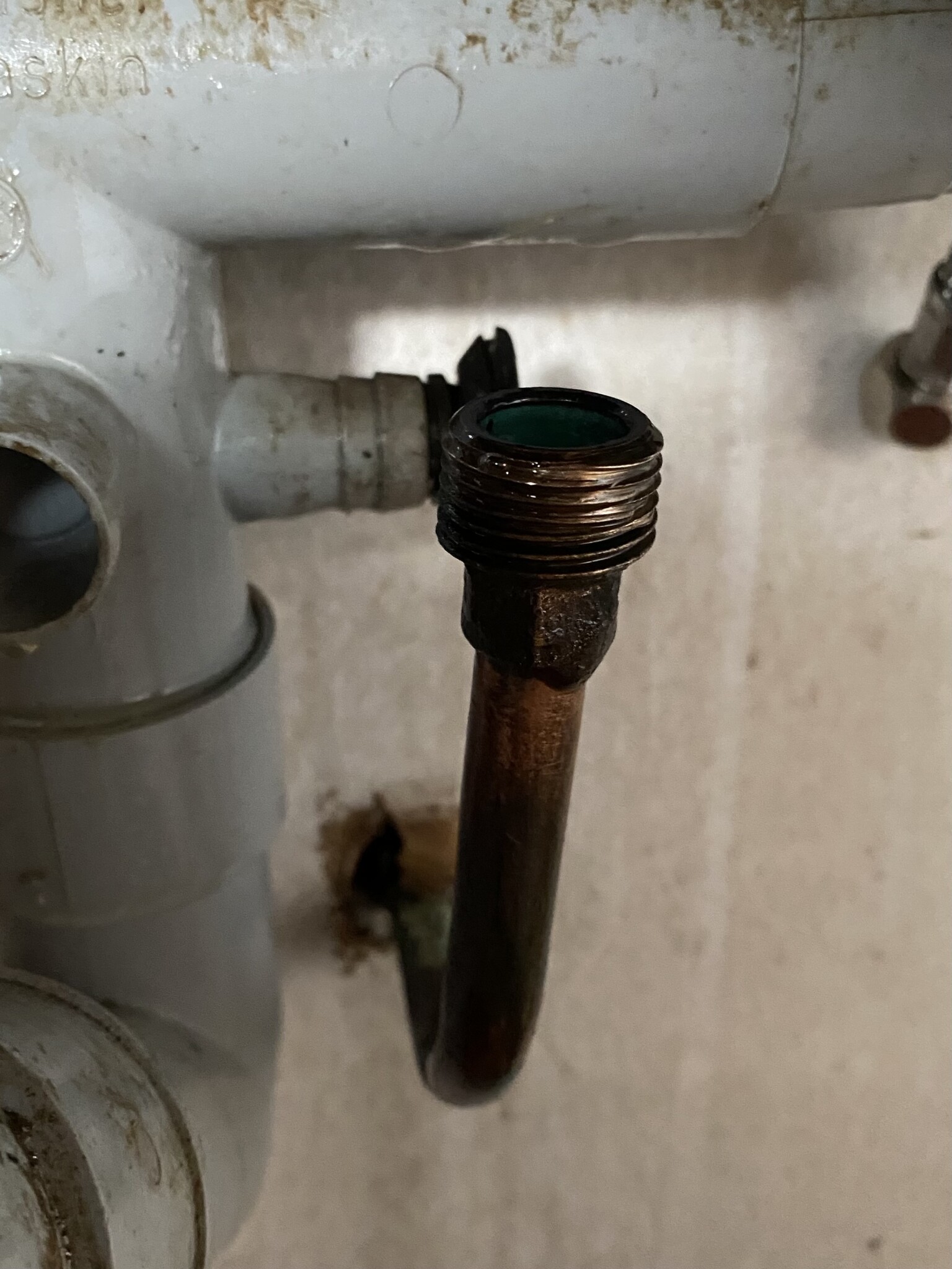

Har bytt blandare i köket och ska nu skruva på slang för varm respektive kallt på ett sånt här brunt kopparrör. Kopplingen med det varma blir inte rätt och läcker och jag undra hur man sätter på klämnings koppling istället ( det verkar vara nåt fel på gängan.
Gängan på bilden ser ut som den har blivit sneddragen (kryssdragen) och det har skett i närtid att döma av färgen på den. Se om du kan få den rakt på igen för att räta ut dessa och efter det lite gängtejp.

En klämringskoppling ska aldrig ha gängtejp!
Sådana ska täta i konan och ingen annanstans. För att arbetet ska anses vara fackmannamässigt utfört ska tillverkarens monteringsanvisningar följas. Utförs det på annat sätt är risken stor att ersättningen från försäkringsbolaget minskar vid en skada.
Kapa röret och montera en ny klämringskoppling (med stödhylsa) och dra den enligt anvisningar.
Det blev att vi lät gängan sitta kvar -?tog på sån här tagel och nån slags olja på tub som en slags packning- och det läcker inte längre! Klämringskopplingen får vänta
