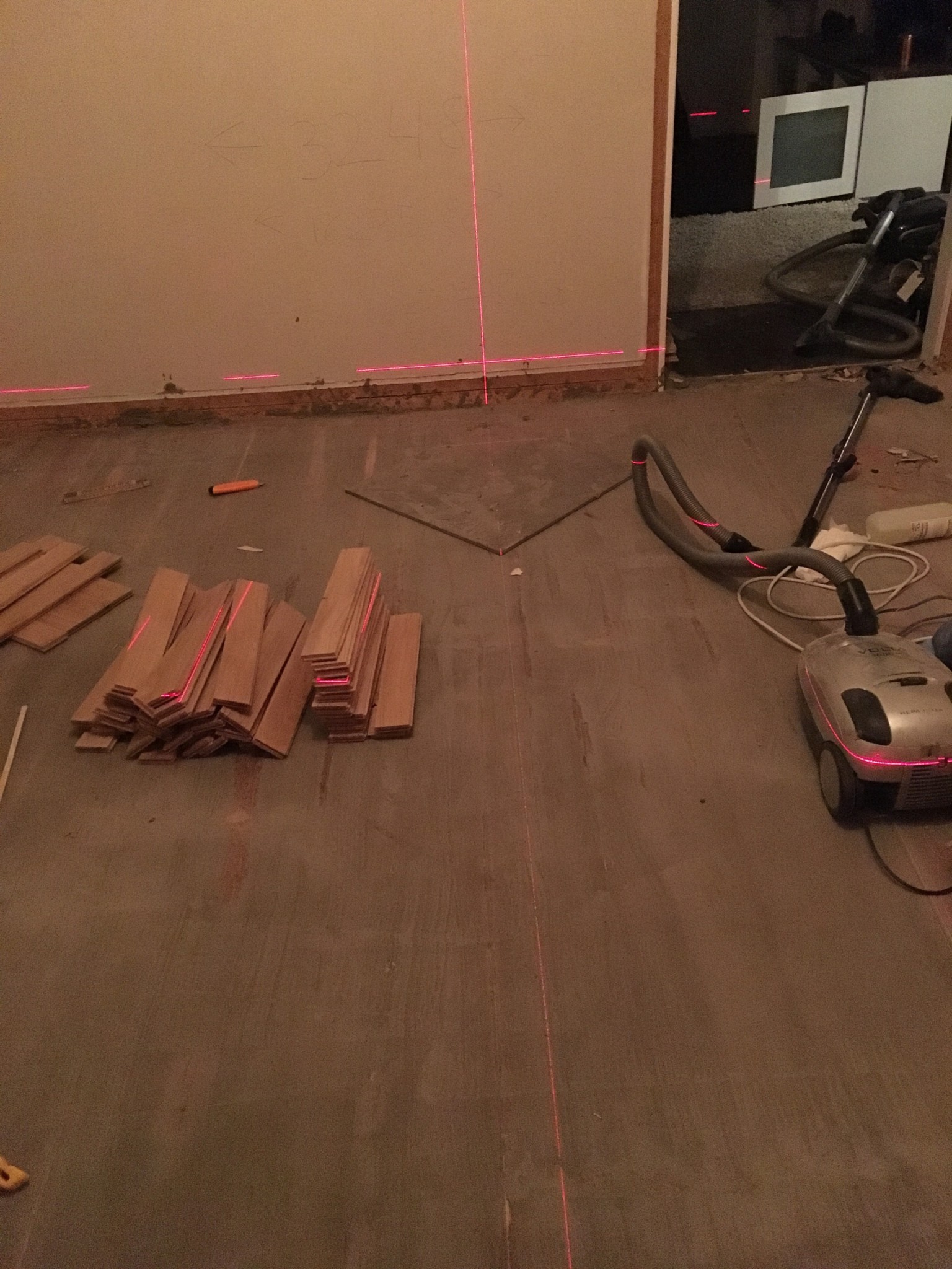

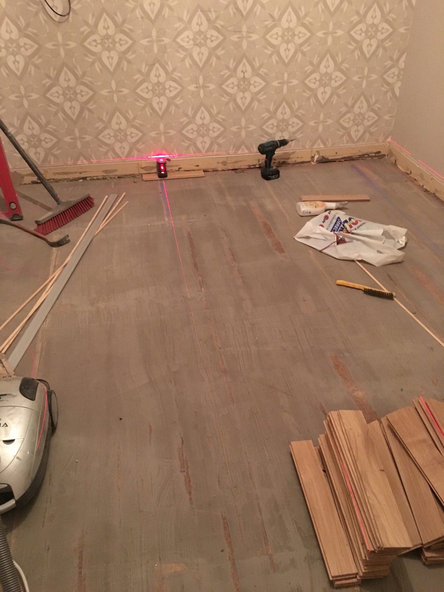

TS, utgå från rummets mittlinje när du ritar upp rektangeln där fiskbensmönstret skall läggas.
Nu finns det inte någon återvändå😖
Har nu tagit mitten på varje vägg, å sedan gjort en markering, sedan mätte jag upp 2cm från det, å ställde in laser..... Ska limma å
Spika första plogen nu.... För att kunna fort i morgon, hoppas jag har tänkt rätt å att de kommer bli bra

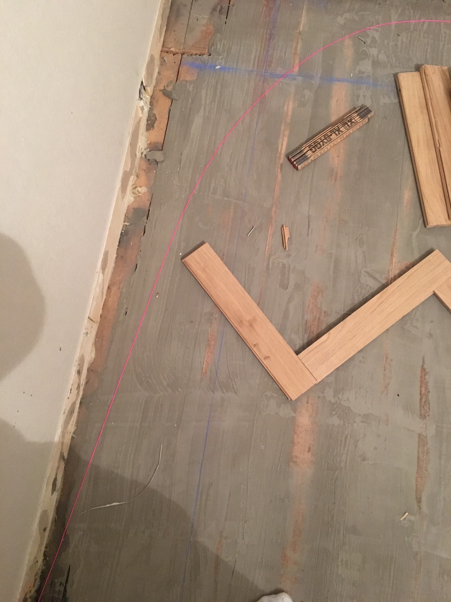

Har du provlagt så du ser hur anslutningen blir mot fris? Så du inte får någon skitbit kvar längs hela rummet.
Nej det har jag inte gjort, kom inte längre än ett ben:( då dykerten började att krångla:(
Så blir det, gjorde en snabb läggning för att kolla hur det blev, stämmer inte till 100% men nu ser man i alla fall

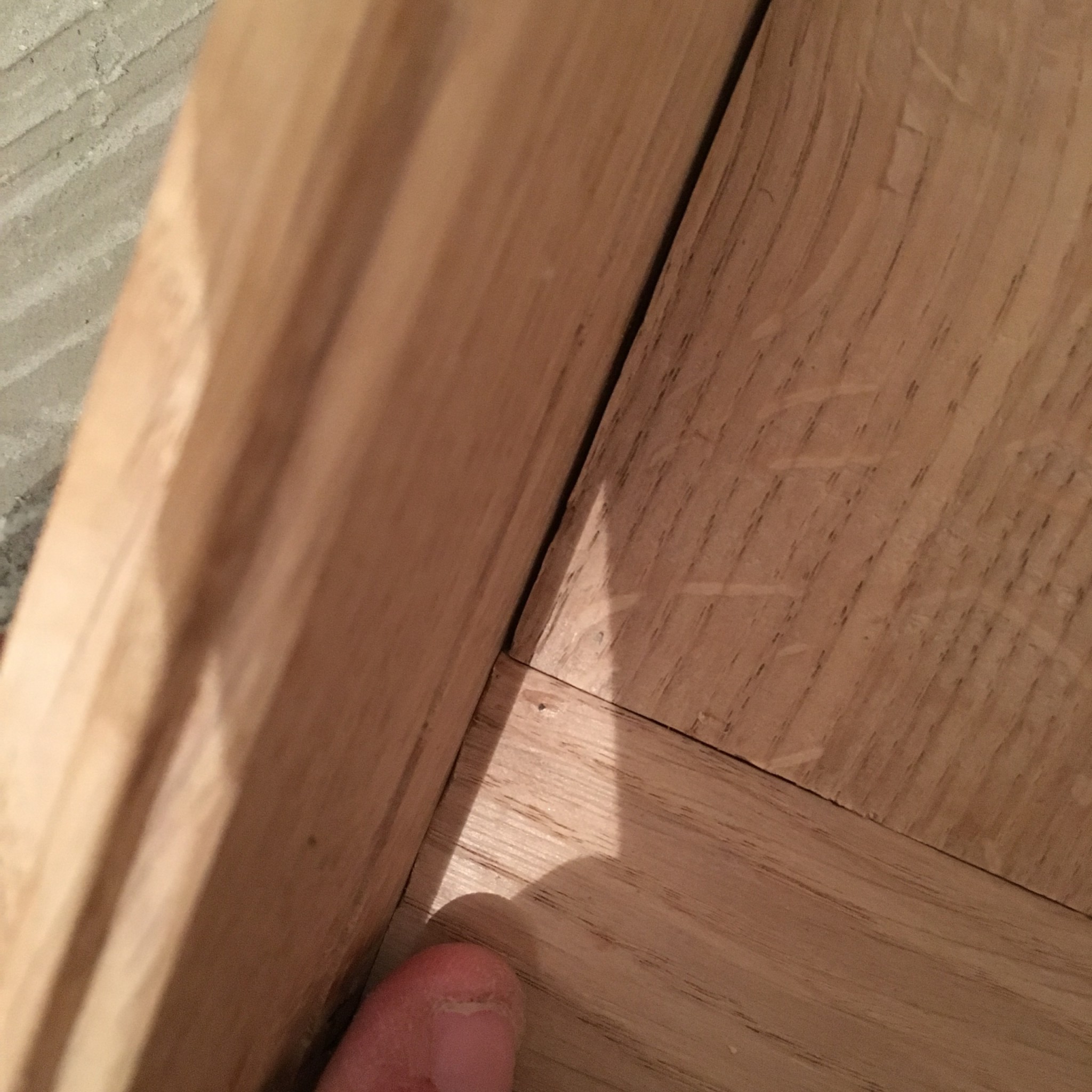

Kommer få köpa stor hink med spackel sen... Något är fel, å första plogen är limmad..... Vet i fan hur det kan bli fel, då den första staven i plogen är lagd 1dag tidigare, med lim. Så det kan inte ha flyttat sig..... Mkt spackel å en stor matta så löser man de:( men nu har man provat, å vet att det klarar man inte av. Utan vanligt klick är nog bättre för mig
Vad är det som har gått fel?
Där ser du, det är första plogen, verkar som staven inte är 100% så lägger jag i den staven, så fattas de någon mm, vilket följer med hela vägen sen:( försökte att lura bort de på tex 4st stavar att justera in dom, så
Alla glipar lite, tills man kommer i fas... Men det gick inte så bra. Då det hela tiden kommer en rad till sen:(
Att första plogen, i ska fall deb staven är lite för lång, som gör att jag inte kan få ihop dom helt,
Det lämnas inte mycket utrymme för slarv. Du kanske skulle hoppat klister? Med spik eller skruv finns en liten justermån trots att stavarna ligger på plats. Får du bara första plogen rätt så är de andra mycket enklare.
Vilka har du handlat stavarna av? Det kan självklart vara så att det är lite variation i längd. Jag fick ibland byta ut en stav om den var längre än någon annan (oftast det som blir problem). Just när man lägger första plogen kan man inte hoppa över sådana glipor utan att det får konsekvenser. Hur mycket är det som behövs bytas ut tror du?
Ett alternativ är att ta sänksågen och såga av staven på längden så de bygger lika mycket. Sen fräsa ett nytt spår med handöverfräsen. Så gjorde jag också någon gång när det stack iväg p.g.a. ojämnt underlag.
