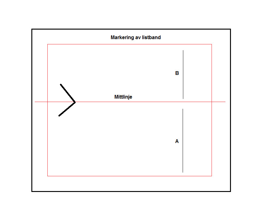

VÄGG A=3248mm
VÄGG B = 3262mm
diff på 14mm
med så liten diff kan du väl ta det på frisen
VÄGG A=3248mm
VÄGG B = 3262mm
Men ska jag bara dela på dessa två? Eller jämka
Å mäta tex vägg À blir : 1624mm
Vägg b: 1631
Å sen dra en linje mellan dessa mått?
Alltså, frisen och listbandet läggs med samma avstånd från vägg runt hela rummet. Det som blir kvar i mitten är ju där du lägger ditt fiskbensmönster. Om inte rummet har 90-gradiga hörn spelar ingen roll. Det kommer heller aldrig att synas. Vill du sedan gera frisen kan du såklart göra det, men det är enligt mig överkurs och blir inte snyggare. Däremot gerar jag alltid listbanden, men har du inte 90 grader är det ju bara att gera mer eller mindre än 45.

Alltså mittenstrecket spelar ju inte heller någon roll. Det viktiga är ju att du försöker bestämma en riktning på strecket. Helst ska ju denna vara parallell med två av sidorna, men om detta inte går så välj en för enkelhetens skull. På andra sidan blir det sedan vad det blir. Detta är ingenting man tänker på eller märker när golvet är färdiglagt. Om strecket hamnar i mitten av rummet eller ej spelar inte heller någon roll. Det brukar jag försöka anpassa lite så man får så stora bitar som möjligt vid mötet med listbandet. Du kommer ju ändå få flera plogar på bredden och om du har ett möte exakt i mitten på rummet eller 3-4 cm åt ena sidan är inte heller något man tänker på. Se bild nedan. Du börjar ju sedan lägga plogen efter mittstrecket, viktigt att hålla denna linje och att se till så vinkeln mellan bitarna alltid är 90 grader. Annars kommer du få problem att få ihop golvet senare.

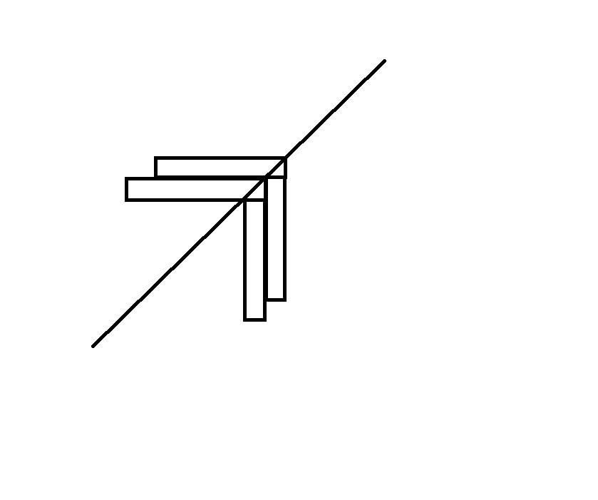

Enklast är att bara göra ett streck, sen köper du en stor kakelplatta typ 60x60 cm. Lägg den på diagonalen på ditt mittstreck, lägg först stavarna mot denna platta. Då följer du dels mittlinjen, samtidigt som det blir 90 grader mellan stavarna.
falkn skrev:
Det räcker med ett streck. Se figur.[bild]
Ja det är jag med, vet hur det ska ligga för att få cc,
Men hur ska jag mäta?
Finns ju 2alt
1. Mäta hälft på båda båda väggarna, alltså
Lägga det lite
2. Ta ett mått från tex vägg À och köra samma på vägg B
Vilket av dessa blir rätt?
Så det blir likadant intill listbandet!
