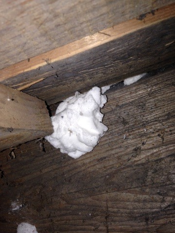

Det gäller ett gammalt trähus.
Under kryppgrunden i finns det vita torra porösa pulverklumpar ca 3x3 cm
Vad kan det vara. Ska det ååtgärdas?
Bifogar en bild
Tack på förhand för era svar.
Ser ut som skum som använts för att isolera.
Var populärt för att bota golvdrag.
Sprutades ofta in ovanifrån.
Ofarligt!
