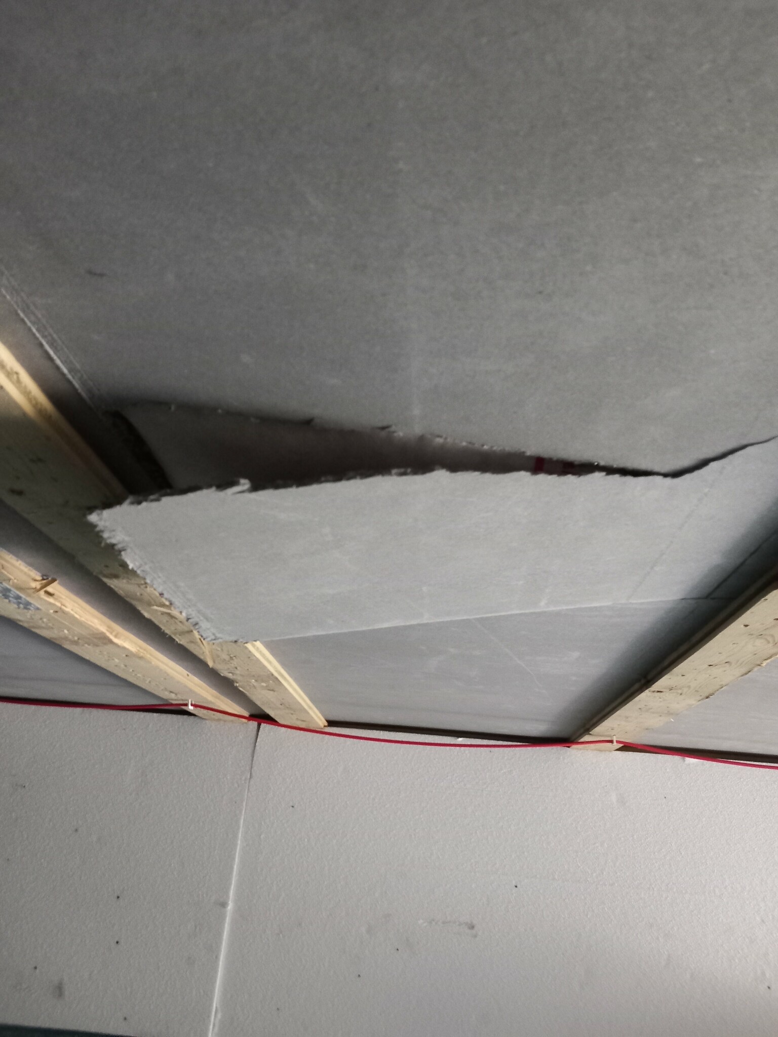

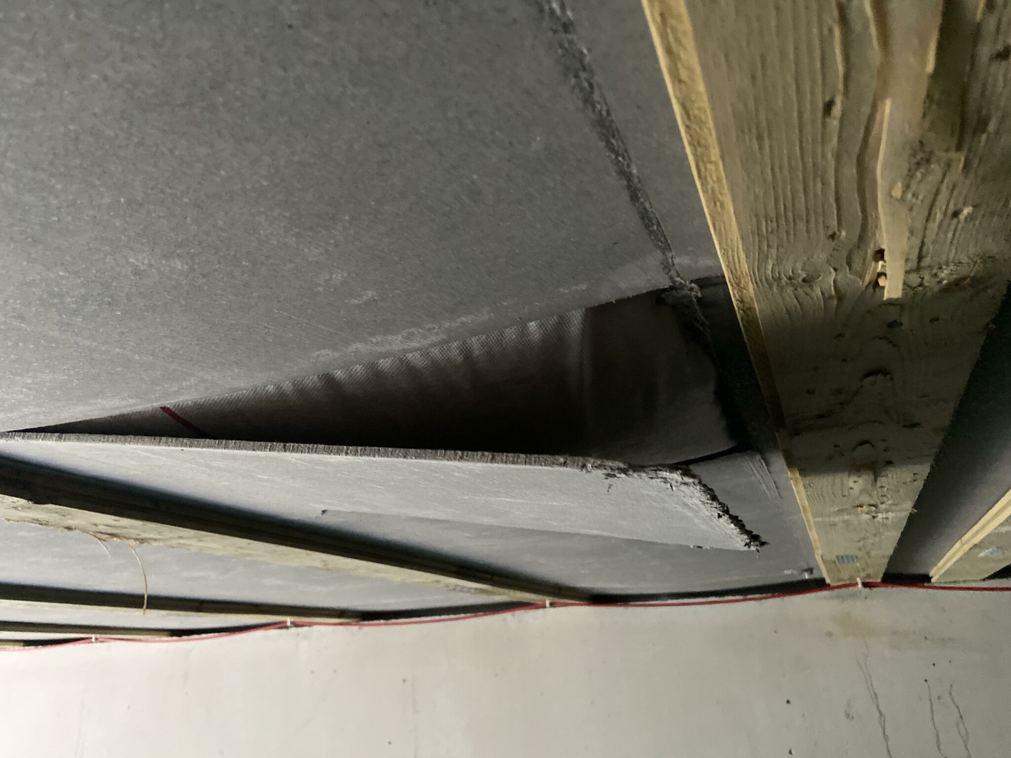

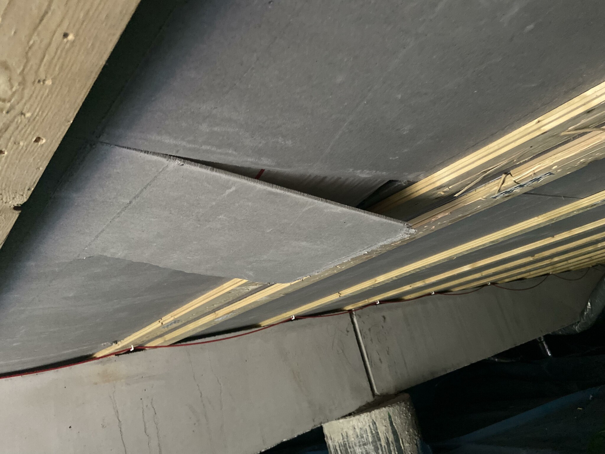

Hejsan alla, var nere i krypgrunden för att kolla att allt såg bra ut och upptäckte detta;
Någon som vet vad som kan orsakat detta?
Blir lätt orolig då det är ungefär under badrummet.

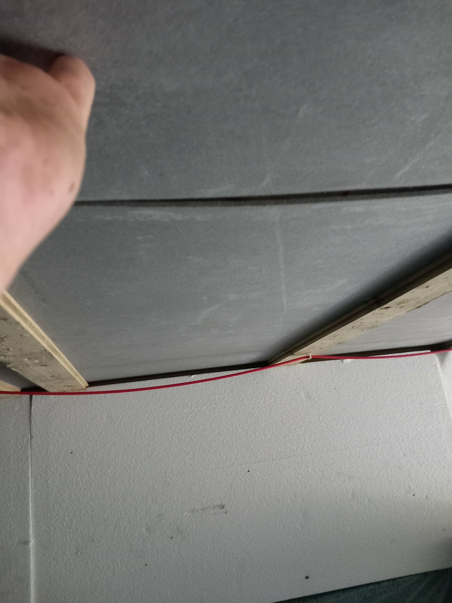

Försökte känna på det över och den ger med sig rätt lätt men åker även ner.
Verkar som det ligger tryck på plattan brevid.
Tack på förhand .

Kanske spruckit bara, måndagsexemplar?

Är nog trossbottenskivor, om isoleringen ligger kvar över är det väl bara att köra lite silvertejp 😂 eller fästa på annat sätt..
Jo då blir man ju misstänksam om det rör sig om en vattenläcka, ny eller gammal.
Ser ut som det är plast över plattan som fallit, det kan ju betyda att det bildats en "vattensäck" som sedan belastat plattan så mycket att den spruckit.
Har du haft någon vattenskada tidigare i badrummet?
Skär upp ett snitt i plasten och känn efter om det är blött. Är allt ok kan du återställa plasten med silvertejp.
Är det blött ..... ring ditt försäkringsbolag för då blir det en del som ska fixas ...

Ingen vattenskada vad jag vet om, köpte huset för ett år sedan och är ungefär åtta år gammalt
Okej ska göra det.
Får hoppas på att det är torrt då!
Mats-S
Snabb uppdatering; skar upp lite och kände så långt upp i isoleringen som möjligt, de va snustorrt så nog inget att oroa sig för!

Spika/skruva fast en bräda över brottet tvärs dom befintliga brädorna, så håller den upp plattan igen. Lägg en en extra brädbit mellan plattan och din stödbräda så blir det samma nivå som från början :-)

Spika/skruva fast en bräda över brottet tvärs dom befintliga brädorna, så håller den upp plattan igen. Lägg en en extra brädbit mellan plattan och din stödbräda så blir det samma nivå som från början :)
Funderade precis hur jag skulle lösa det!
Tack för din hjälp!
