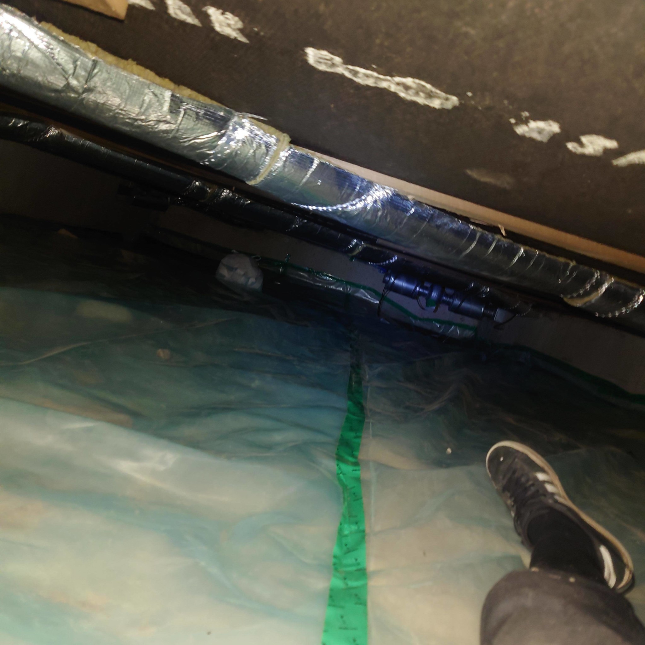

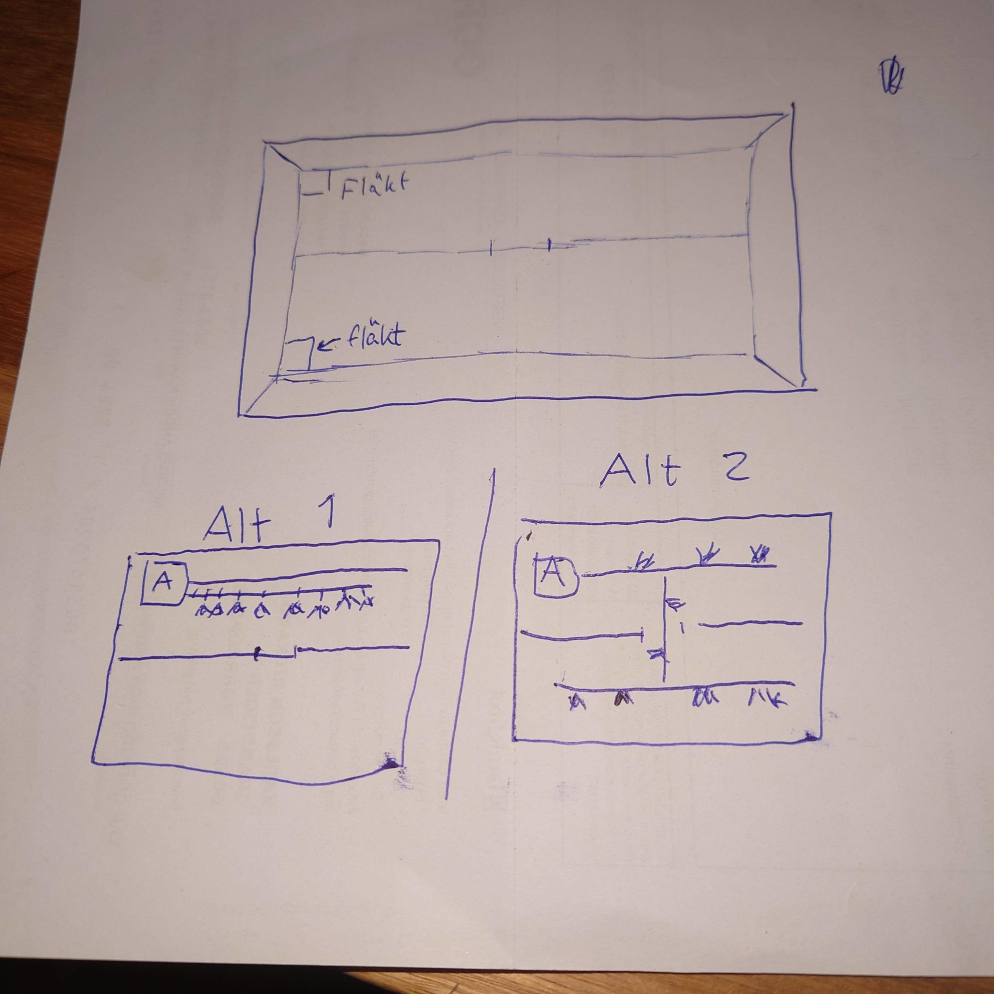

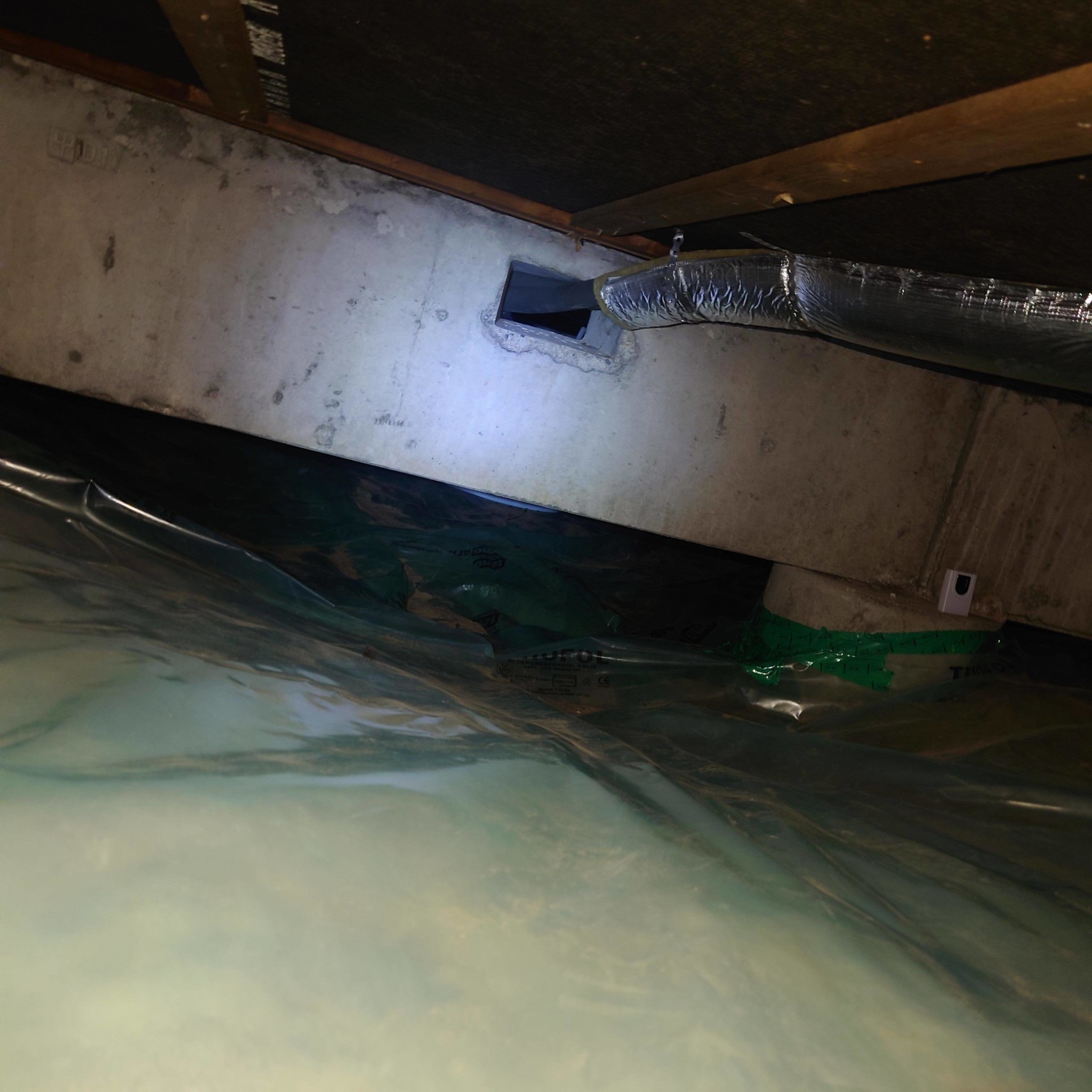

Hej! Vi märkte under sommaren att vi kom upp i över 95 % fuktighet i krypgrunden, dock än så länge så är RF i undergolvet under 18-19 %, men vi tänkte att vi skulle åtgärda det innan vi får problem med det.
Fick tag i en lätt begagnad Corroventa CTR 300TT2 efter rekommendation av en lokal firma och jag nu plastat ena halvan av kryogrunden då den endast var plastad under och lagd med sand över.
Min fråga är nu hur man ska dra spirorören för torrluften på bästa sätt, firman som var ute och kollade verkade räkna på att endast dra ett rakt streck i ena halvan av krypgrunden och antar räknar med att luften ska vandra över till andra halvan, men jag är lite osäker då det endast är en glipa på max 10 cm mellan plast och mitten "betongregeln/väggen". Det är endast i mitten av krypgrunden det är kanske 50 cm mellanrum mellan plast och betongregeln.
Så min fråga är ska man bara dra röret rakt i ena halvan eller ska man dra det som ett H ?
Har även 2 stycken undertrycksfläktar som jag antar att man kan ta bort nu, men vore skönt om man kunde få det bekräftat att dessa inte har något syfte längre då man installerar avfuktare. Fläktarna är kopplade mot varsitt ventilationsgaller och blåser ut.
[bild] [bild] [bild]

Där finns all info du behöver.
Har du kontrollenheten och hygrometern som hör till? Om inte, de behövs, köp. Lfs har också dysor, anslutningspacket som kan behövs.
Det vanligaste är att dra ett långt rör på ena långsidan. Luften kommer ta sig runt även om det är smala springor.
Den maskin du har kan skapa ett rejält undertryck så dina fläktar borde inte behövas.
Ja jag har alla dysor, kontrollenhet hygrometer och anslutningspaketet, var bara lite osäker på just ventrörs dragningen då många skisser visar att man drar rör i båda delarnaP Per i Hamrånge skrev:Kolla på Ljungby fuktkontroll och sanering. [länk]
