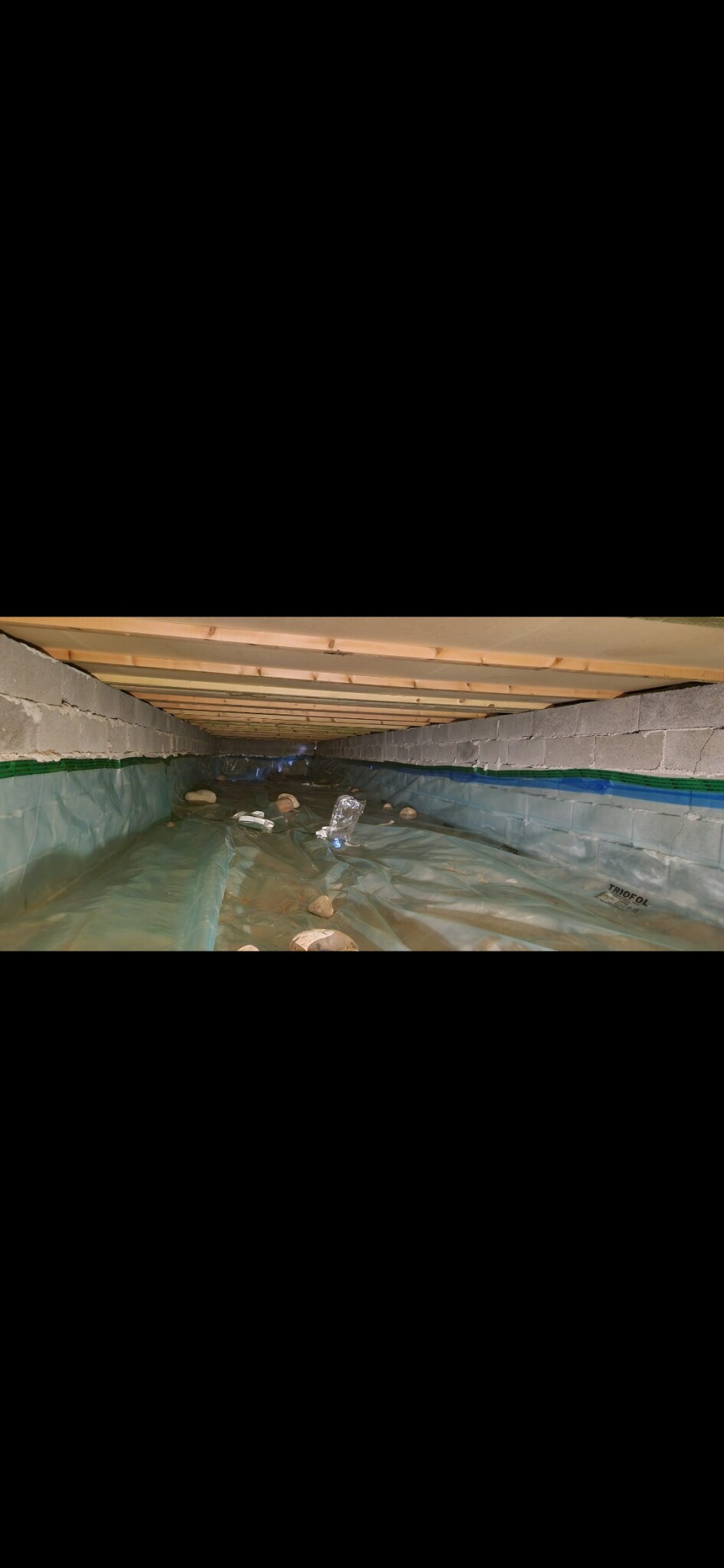

Vi plastade in krypgrunden förra sommaren o installerade sorpationsavfuktare. Nu noterat kondens under plasten upp mot grunden. Rh ligger bra. Är de normalt? Kan de skada grunden? De är betonghålsten. Har vi dragit plasten för högt upp?
  • Krypgrund med plastfolie mot fukt, synlig kondens och betonghålsten i väggen samt träbjälkar ovanför.

Det är ju det som är avsikten med att plasta grunden.

Ja men de är inte bara kondens på marken utan även på grundmuren

Om grundmuren är kallare än luften i grunden kan det bli så. Känns den kall?

De är 12 grader i grunden. Den är oisolerad så säkert kallt mot betongen. Men kan betongen mögla? Tänker om de är konstant kondens mot muren o svårt o ventilera bort när plasten är vältejpad
