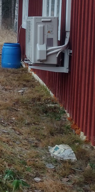

Jag har nyss köpt ett hus och man har lagt frigolit under huspanelen för att minska golvdrag. Men jag undrar om det har någon funktion och hindrar inte frigoliten att det blir sämre luftflöde under huset. Jag kände att golvet är kallt när jag flyttade in för det var minusgrader då. Vore det inte bättre att försöka isolera bjälklaget? Kanske sprutisolera. Någon som har sett liknande...

Normalt sett vill man inte ha något luftflöde under huset. Möjligen kontrollerad ventilation. Sen är väl kanske inte det där den snyggaste och hållbaraste lösningen...
Hur ser det ut under huset? Några tecken på problem?
Det kan jag inte svara på än. Behöver någon som kan bedöma.
