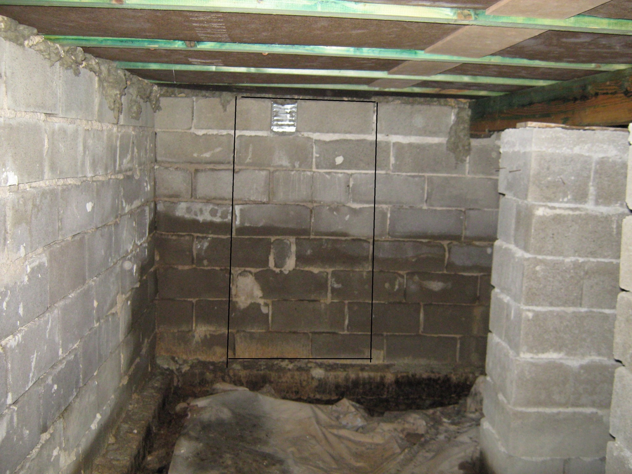

Har ett fritidshus där det i stort är omöjligt att ta sig ner i krypgrunden.
Nu vill jag göra en nergång dit och ta upp en öppning i väggen. Frågan är behöver jag förstärka väggen eller går det bara att öppna den här. (Markering bild)
I stort sätt omöjligt är det, det går men man måste vara vig, kunna åla sig på ett berg bland slangar och rör. Nu vill jag placera vattenpump här nere och då vill jag inte behöva krypa ner för att komma ner.

Hur ser det ut med balkar o annat som vilar på väggen?
Går det inte att fixa en lucka i golvet för att nå krypgrunden? Finns många fördelar med detta. När jag byggde min fritidsstuga så gjorde jag detta.
väggen du ritat en fyrkant på verkar ju inte bära golvbjälklaget, tänker jag då jag ser en bärlina till höger.
Men detta måste du ju kolla upp noga.
I så fall bör det inte vara några speciellt stora laster på syllen ovan och en ganska enkel förstärkning bör klara sig.
Men helt utan förstärkning skulle jag själv inte våga mig på ifall det går ner någon endaste väggregel över området, och det borde det göra.
Men förutom detta måste man också beakta vad ev jordtryck kan göra med källarmuren där. Tar du bort det markerade så är det antagligen så att muren blir svagare och lättare ger vika. Den måste kanske förstärkas.
När vi kommer ner till muren så har det totalt passerat min kunskapshorisont, så här kan jag inte ens ge ett blekt besked eller förslag. Mer än att du bör tänka på detta med jordtrycket.
