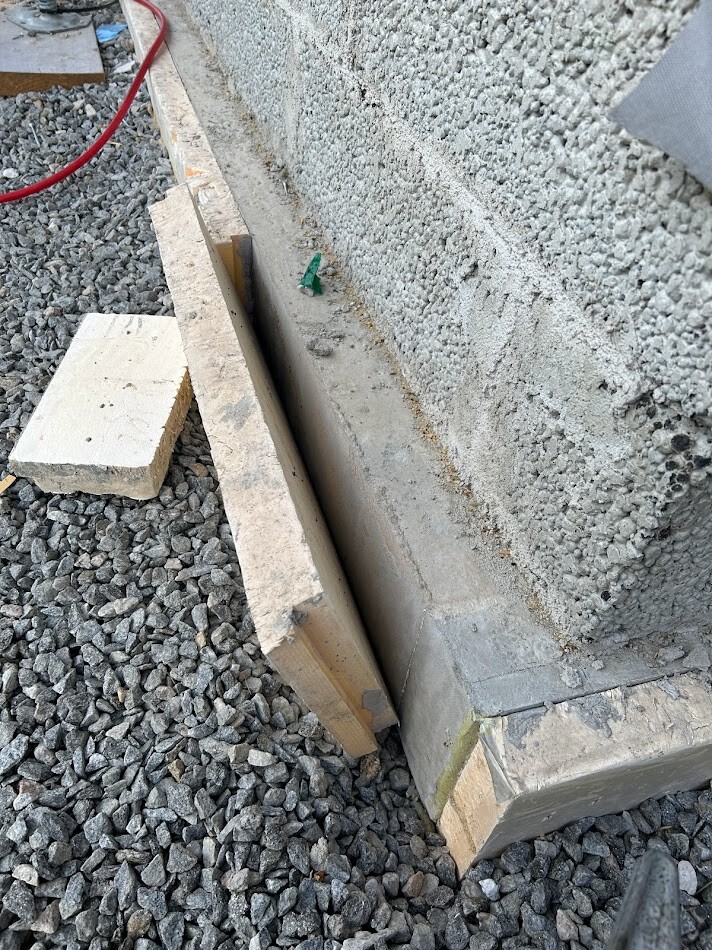

Har fått en krypgrund uppförd enligt konstruktionsritning. Enligt k-ritning ska sulan vara isolerad och så är gjort. Nu ser jag risk med att fukt blir kvar/instängd i sulan pga isoleringen. Borde jag ta bort den yttre isoleringen för att inte hindra fukten som jag påbörjat på bilden? Eller kan den lika gärna vara kvar? Har tänkt att vinkeln ska avjämnas när grunden putsas.
Byggarbetsplats detalj med betongvägg, träplankor, grus och röd slang.
k-ritning:
Teknisk ritning av byggnadskonstruktion med detaljer och måttangivelser, sektionsvy, isolering, skruvar och nedstigningslucka.
Gör ett försök att bumpa den här tråden. Är inne på att jämna av kanten med cementbruk så att inte vatten står kvar på klacken. Är det idé att jämna ut även över cellplasten? Eller kommer det spricka? Och är det cementblock som är bäst att använda?
