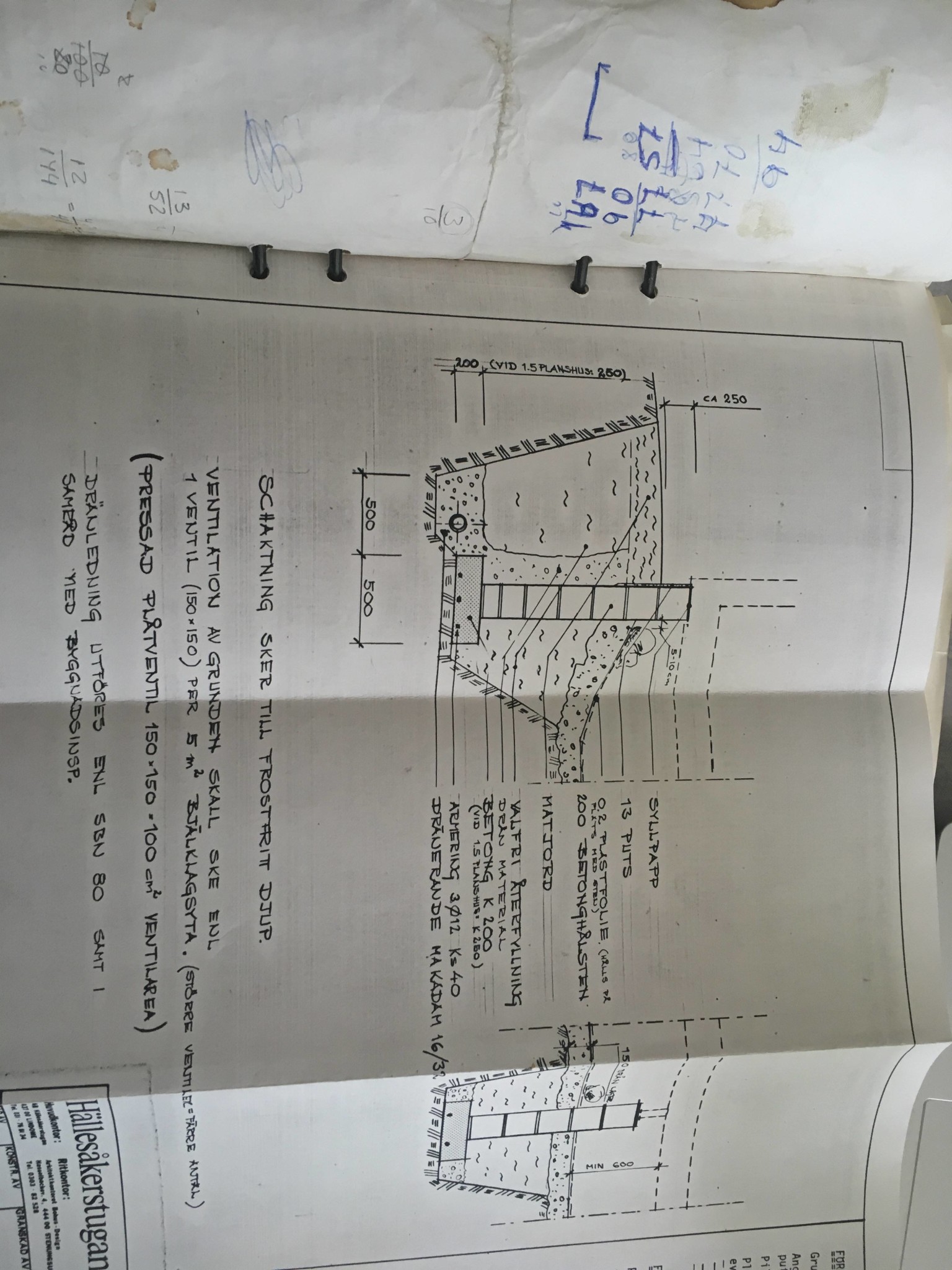

Hur som så har jag någorlunda bekantat mig med min krypgrund. Grunden har en avfuktare samt någon form av plast över makadamen. Fuktigheten ligger på 14:8 FK . vid 17 börjar det bli farligt.

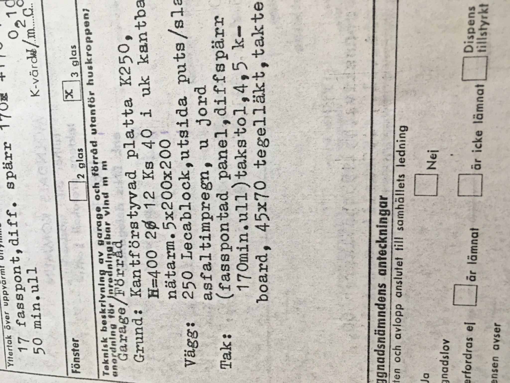

Min fråga är följande. Om jag nu har krypgrund så förstår jag inte varför det i papperna (från 80 talet) står att grunden består av en KANTFÖRSTYVAD platta K250 ?
Jag tänker ju att en platta och en krypgrund är två helt åtskilda saker ?

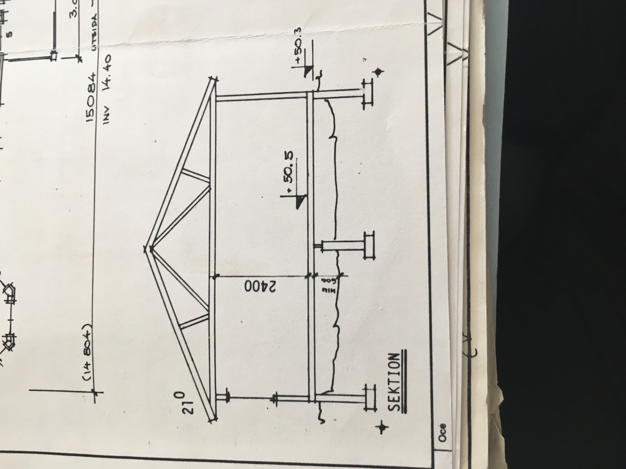

Enligt den tekniska beskrivningen gäller kantförstyvad platta garaget, inte huvudbyggnaden. Om huset är byggt enligt den första sektionsritningen så kan det i varje fall inte röra sig om en platsgjuten betongplatta. Teoretiskt skulle bottenbjälklaget kunna bestå av betongelement, men jag tvivlar. Moderna krypgrunder är en riskkonstruktion om de är byggda av organiskt material, dvs trä. Du får undersöka detta lite noggrannare.
