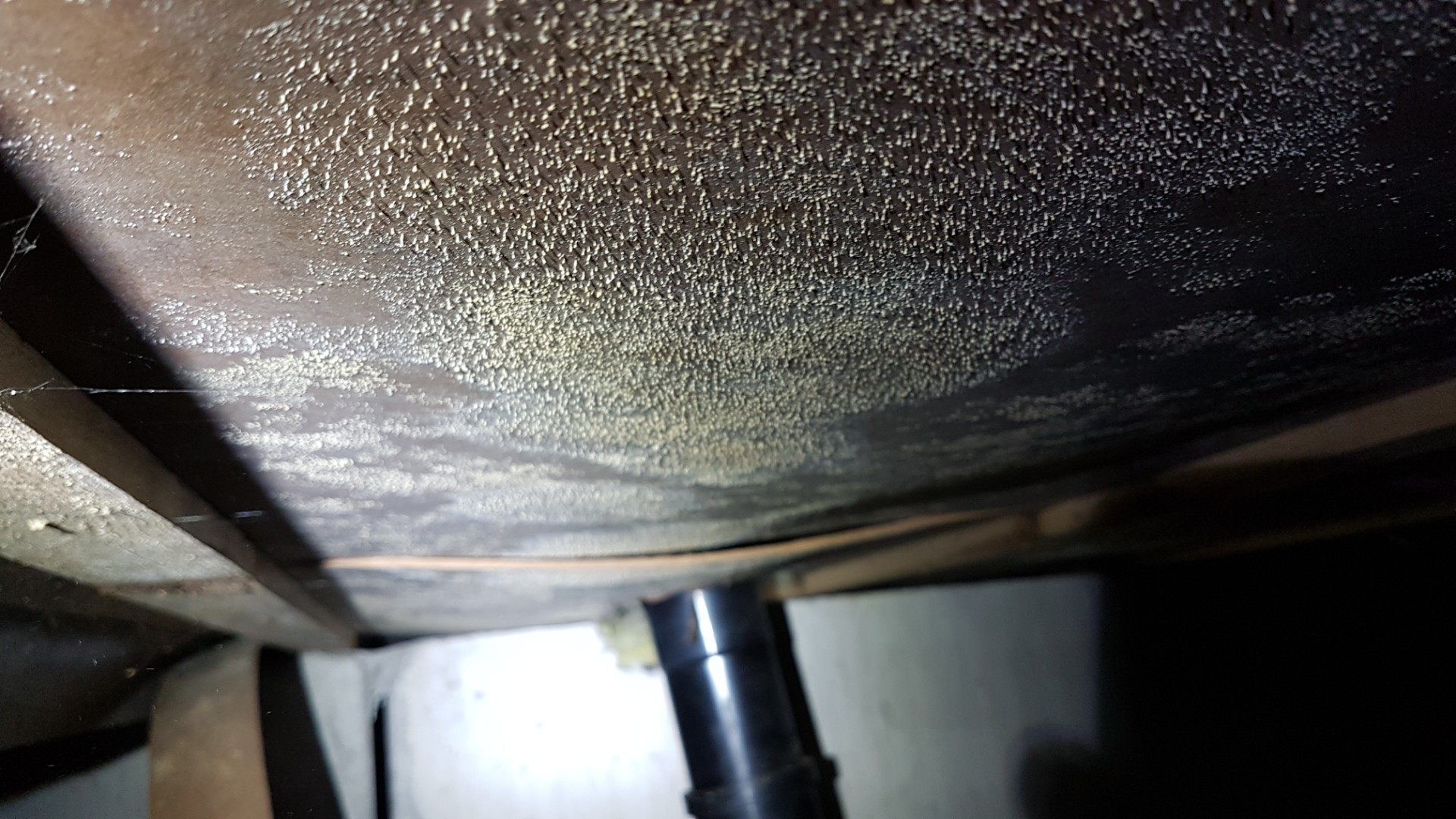

Hejsan !
Varit och kollat i grunden, finns ingen mögellukt öht och ser för mig ut som damm som fastnat i fukt /is.. Googlat och inte hittat något mögel som är likt detta...
Vad tror ni?
  • Närbild på grundens undersida med kondenserad fukt och dammpartiklar, misstänkt för att vara mögel.
ser ganska normalt ut för att vara en sådan grund. Helt optimalt blir det nog aldrig om man nu inte monterar in nån anläggning. Det är som sagt en påväxt i den meningen men fukthalten är inte högre än att det håller sig sådär. Lite som att man ibland kan se nåt lurv på tex ratten i en bil som stått över vintern i en lada.
Tack för svar, det är ett älvsbyhus från 1980 utan avfuktare eller plast i grunden så ser bra ut med tanke på det... Vad är påväxten för något? Drar man i det med fingret är det som damm.. Är ju oljehärdad masonit så svårt fästa gissar jag :)
