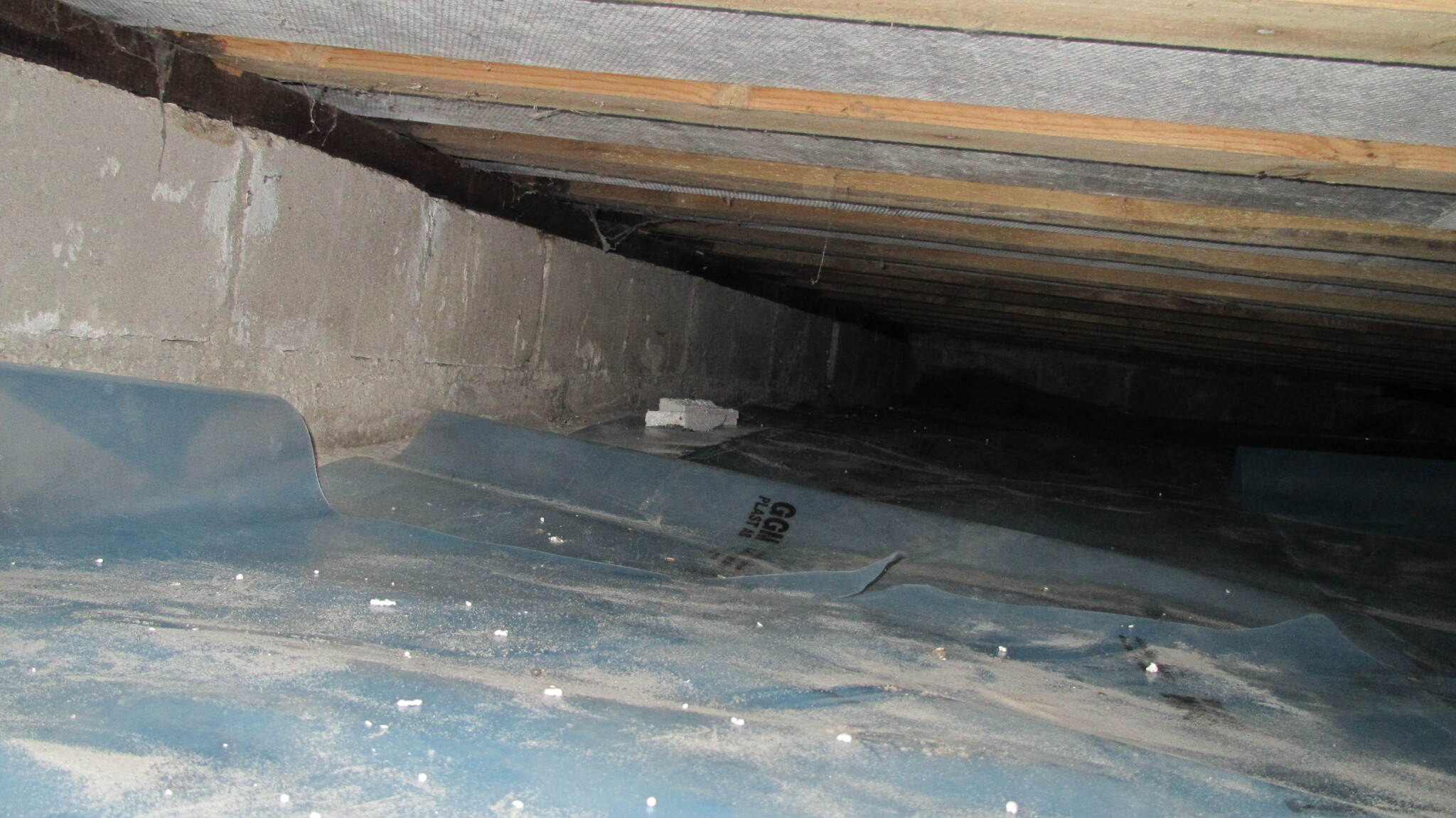

Vi har ett hus byggt 1963 på sand med krypgrund. Vi funderar nu på att isolera vår krypgrund med Isoreflekt.
Har du erfarenhet av att ha isolerat din krypgrund och blev det så pass bättre att ni kände av det?

Hur mycket isolering har ni i bjälklaget? Vilken medeltemp i grunden?Agnvik skrev:
Idag är det 5 grader ute, i krypgrunden 13,2 grader, 55% luftfuktighet, och i huset 20,8 grader.Jonatan79 skrev:
Hittade ett papper där det står bjälklager +10cm mineralull, men det sitter eternitskivor där nere, så bjälklagret rör jag nog inte.
Har ni avfuktare idag där nere? I så fall vilken typ?Agnvik skrev:
55% med 13,2 grader och 5 ute är ju väldigt bra, eller?

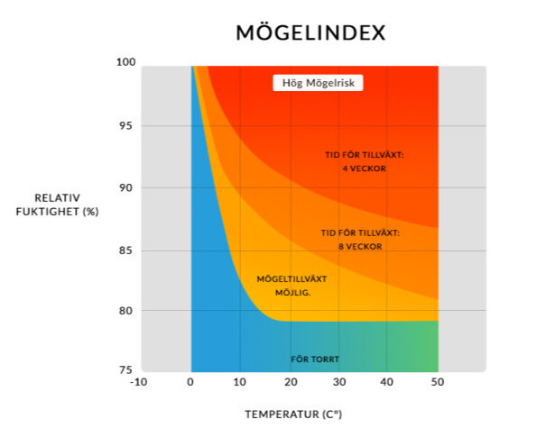

Det är en CTR 300TT2 som står där nere, med en digital visningspanel uppe i tvättrummet. HomeVision Lite från Corroventa. Om värdena är bra eller dåliga vet jag inte, men det kanske de är...M Marcus_Carlsson skrev:
Okej härligt.Agnvik skrev:
Men ja, 55% den här årstiden skulle jag säga är bra.
Din avfuktare följer mögelindex och avfuktar bara när kombinationen av hög RH% och hög temperatur är i riskzonen för mögel.
Att isolera marken är ju till för att öka temperaturen i grunden så att RH% minskar.
Tycker ni att avfuktaren får gå så mycket på sommaren att ni vill isolera?

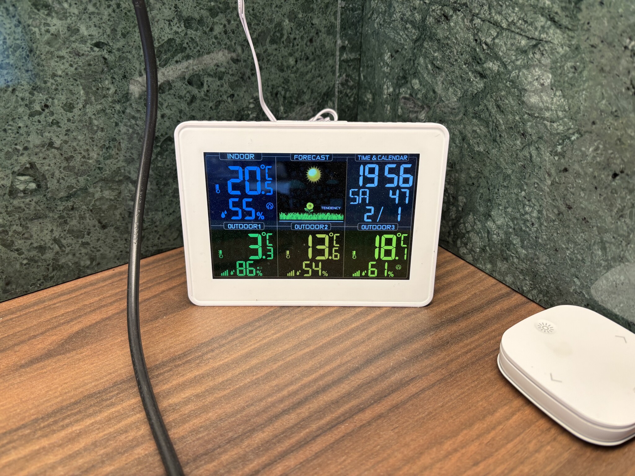

Jag har närmast identiska siffror som dig. Sand/stenbotten. Bara plast som ligger slarvigt. Eternit och 20 cm bjälklag.
Jag har dock ingen avfuktare men har monitorerat grunden sen Aug -23 och i somras var det lite hög fuktighet annars bra resten av tiden.
Hur ser det ut utan avfuktaren?
Blått inne. I hörnet av köket så några decimaler varmare i själva huset.
Grönt ute
Brandgul grunden
Gul tillbyggd vinterträdgård
Grönt ute
Brandgul grunden

Avfuktaren har alltid varit på, så hur det ser ut när den är avstängd vet jag tyvärr inte.Dr Benz skrev:
Grönt ute
Brandgul grunden
