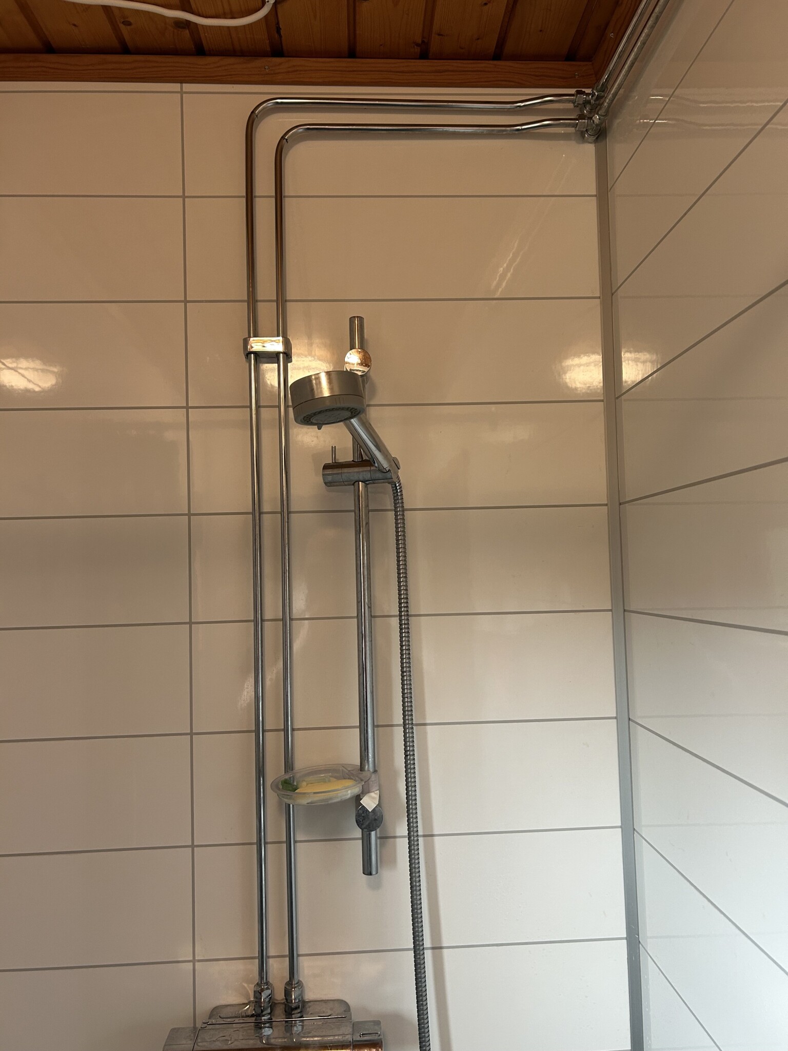

Röret till blandaren i vårt badrum är 5-10 mm för kort,(vänstra/övre röret på bilden). Detta gör att röret vill hoppa ur blandaren med vattensprut som följd. Något tips annat än att köpa ett nytt rör? En fullösning är att sätta ett stöd från taket som håller ner röret, men det blir ju inte snyggt.

Jag skulle kapa röret och sedan skarva på en bit. Lägger man den skarven närmare taket lär man inte tänka på det.
Du måste vara väldigt noga med insticksdjup och anvisning för åtdragning där du har klämningar, annars blir det tokigt.
Alt skulle kunna vara en koppling direkt vid blandaren.

Röret hoppar inte ur en korrekt dragen koppling så är du ok med att det ser lite vint ut är det bara att trycka ner röret i botten och dra åt.
Hoppar röret ändå ut är något fel i kopplingen.

Hej, röret är nog inte för kort, det ser man att den ligger inte i våg uppe vid taket, lossa klammern lite och justera ner röret, kontrollera att klämringen eller rör änden inte är skadad, om så är fallet byt rör.

Övre röret ser ut att luta något så det går nog att dra ner 10mm utan att det ser konstigt ut. Håller med om att det är fel när röret kryper ur konan. Det är där nere felet ligger. Röret ska helt igenom konan innan det dras ihop.
