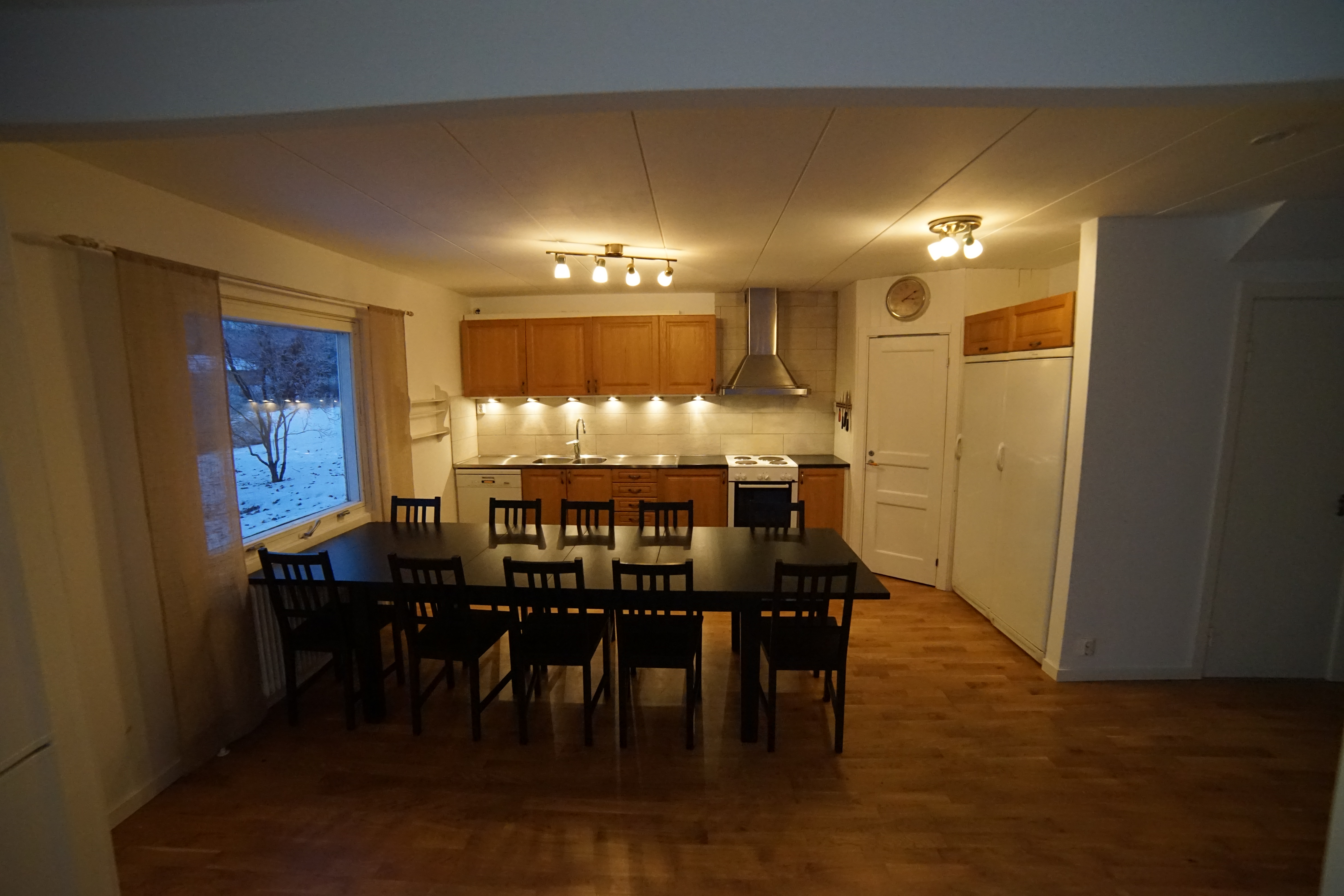

Hittade en bild på ett kök jag byggde med en liknande lösning, där hamnade mikron i skafferiet :)

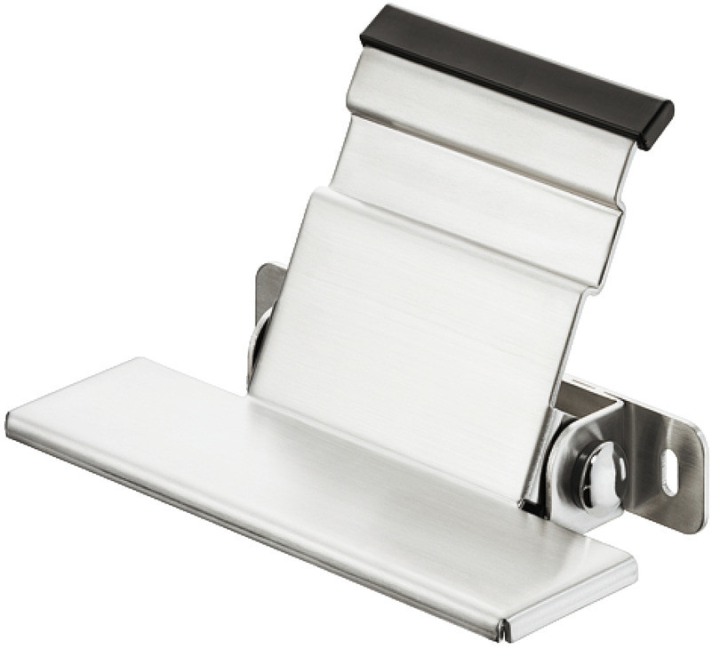

köksbygget har påbörjats! En sak som hade varit coolt som jag kom på var en helt mekanisk pedal för att öppna sopsorteringen under diskhon. vet att ikea har sina elektriska push to open, men jag hade bara velat ha en pedal som knuffar ut lådan.
haefele.de har en, som dessutom ska funka ihop med soft-close (dvs bör vara stark nog), men kan inte hitta den nånstans där man kan beställa som privatperson. eller nån med lite metal-working-skills som är sugen på ett projekt?

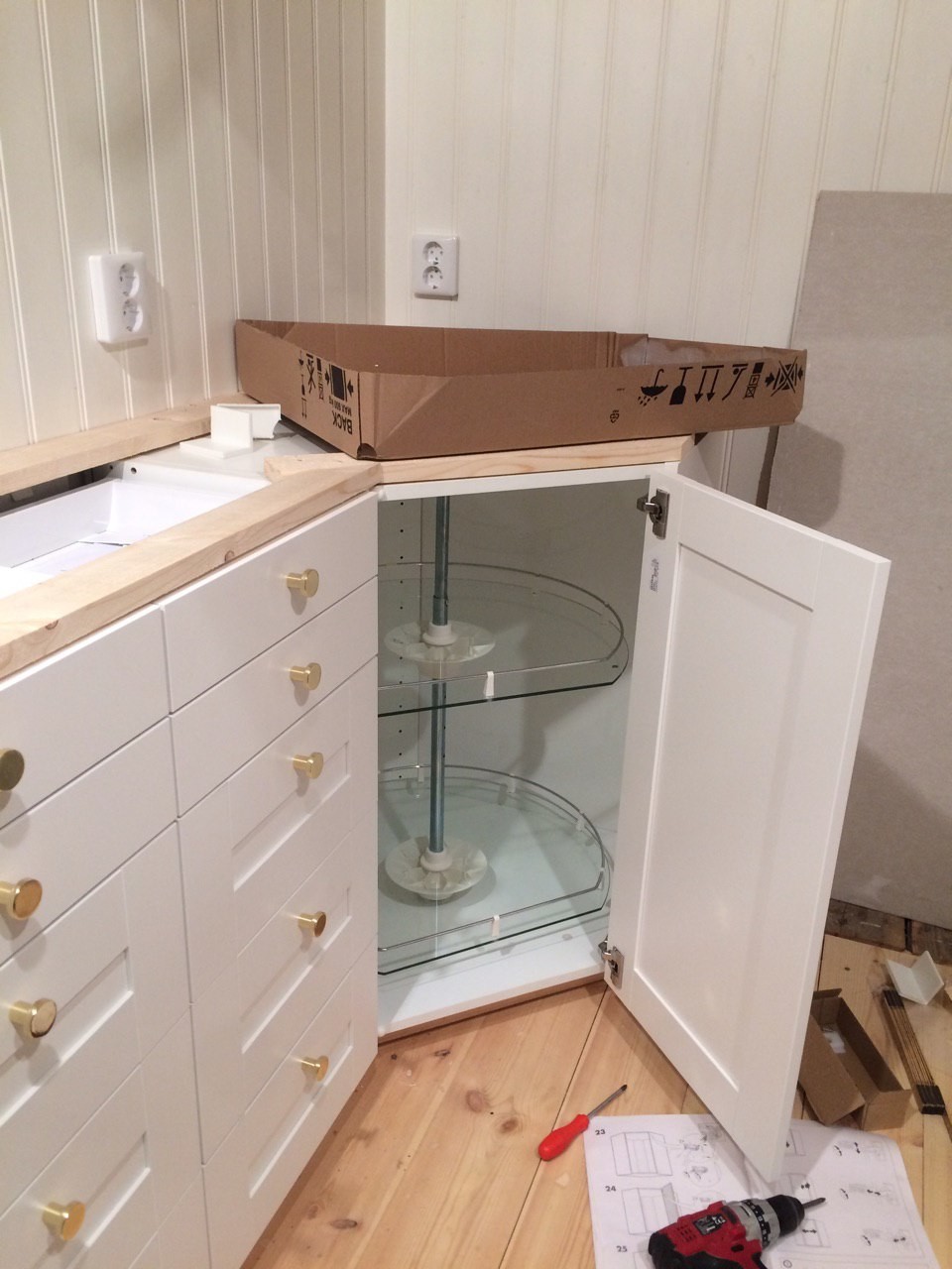

lite uppdatering över det faktiska köksbygget.
Köksrenovering med öppet hörnskåp för väggmontering och utdragsskärbräda på golvet med verktyg.
I hörnet blev det ett hörnskåp som egentligen är för väggmontering eftersom det inte fanns några hörnbänkskåp för 37-djup. passade perfekt, som jag anade. lyckades dock bryta av en av plastpiggarna som ska hålle uppe relingen, så blir att be dem att skicka en ny.

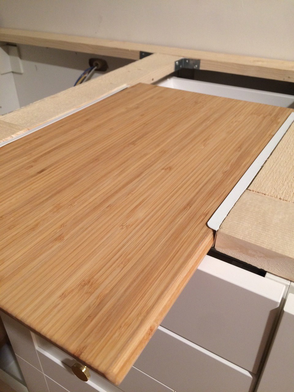

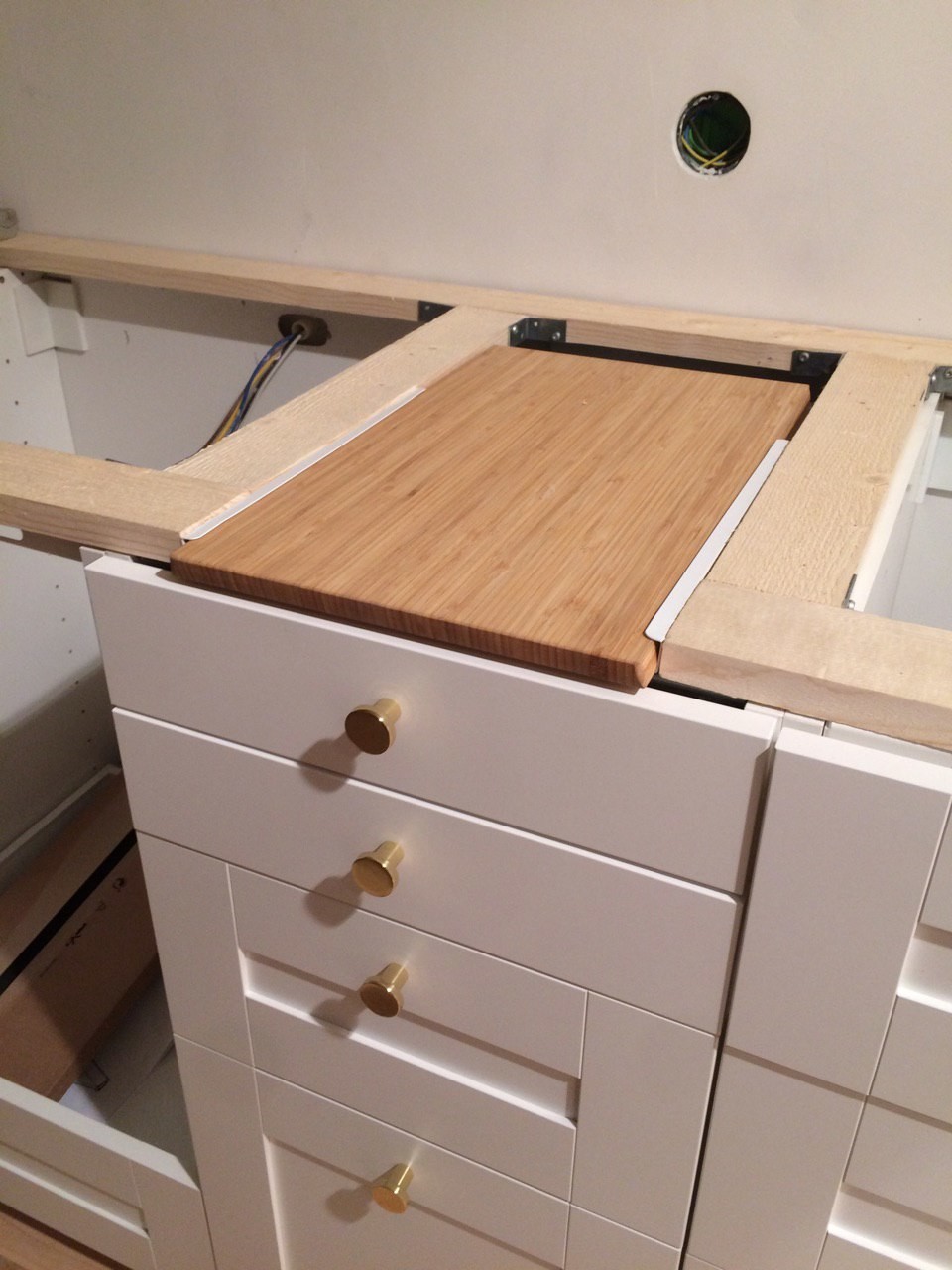

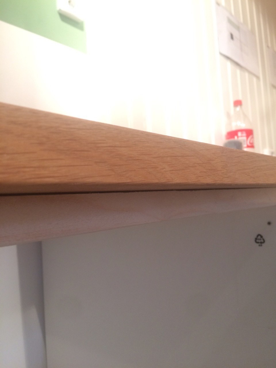

Här är en annan sak jag är rätt nöjd med, jag har alltid velat ha en utdragsskärbräda, men i dagsläget verkar det bara vara de lite dyrare köksproducenterna som har dem. MEN, i Vedums webbshop gick det att beställa både beslagen och skärbrädorna. Skenorna var det väl ok pris på, men skärbrädorna var lite väl dyra för min smak - men ikea hade skärbrädor i precis samma tjocklek för under hundringen.
Kök med utdragsskärbräda från IKEA monterad på distansram ovanför vita skåpluckor.
Utdragbar skärbräda från Ikea monterad på skenor i köksskåp, med distansram ej dold av eklist.
satte skenorna i en distansram. infästningen i skenorna stämde dock med ikeas hålbild så vill man så kan man sätta dem direkt i deras stommar.men jag ville inte offra en av mina utdragslådor för skärbrädan, så därför gjorde jag såhär. så småningom blir det en eklist som döljer distansramen, och nog nån slags knopp eller handtag på skärbrädan plus nån form av stopp så det inte kan åka för långt in. skärbrädan är ikeas APTITLIG.
Hoppas du blir nöjd. Tyvärr hamnar brödsmulor väldigt ofta på golvet eller i lådan under.
låter som något jag kan leva med för att vara helt ärlig ;)

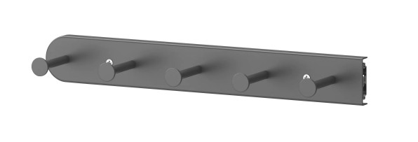

blev också en av dessa utdragbara knopplister som borde funka fint i en smatt jag fått över bredvid spisen.
Utdragbar knopplista i grått för kök, med fyra knoppar på en skena.
https://www.ikea.com/se/sv/catalog/products/70257186/#/70257186

en fundering! man ska ju över diskmaskinen montera ett skydd på undersidan av bänkskivan, men på grund av att min vilar på lite extra reglar gör det det lite knepigt att få dit den. det ville liksom inte sitta kvar. Borde det inte gå bra att köra med 2-komp klar epoxi istället? då kan jag både skydda regeln och undersidan på bänkskivan. bänkskivan ska behandlas med osmos top-oil, kör jag epoxin före eller efter osmo i så fall? gissar att epoxin inte fäster så bra i en hårdvaxoljad yta..
Hemmakatten
Borde väl gå bra att skydda undersidan med epoxy.
givetvis visade det sig tvärt omöjligt att hitta epoxy i rimlig förpackningsstorlek i min lilla ort, och jag är för otålig för att beställa. så nu får det bli 3-4 (eller så många det krävs för att fibrerna ska sluta resa sig efter påstrykning) tunna lager av ett PVA D3 trälim istället :seenoevil: blir ovanför diskmaskinen och vid håltagningarna för diskho och spishäll
