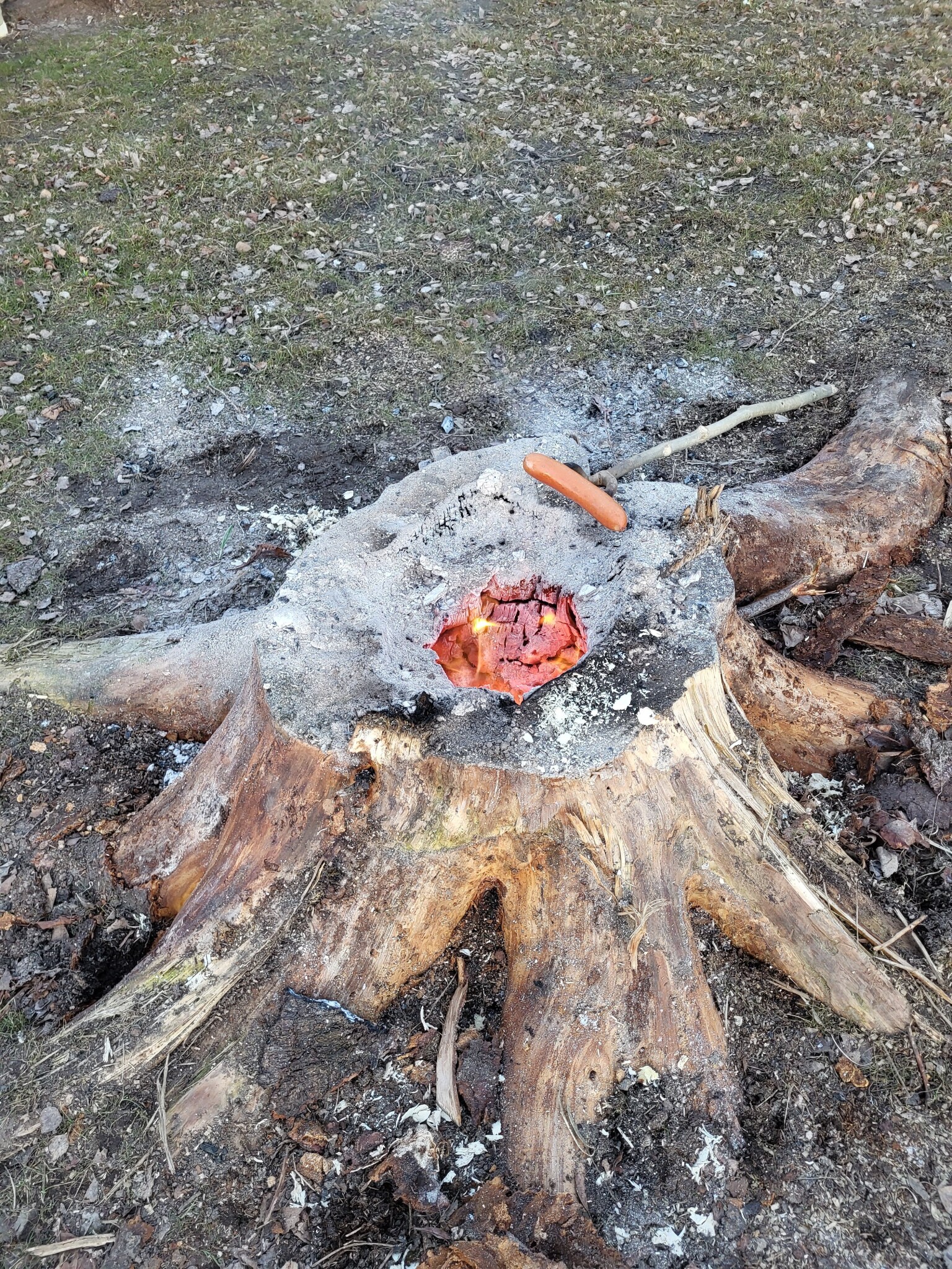

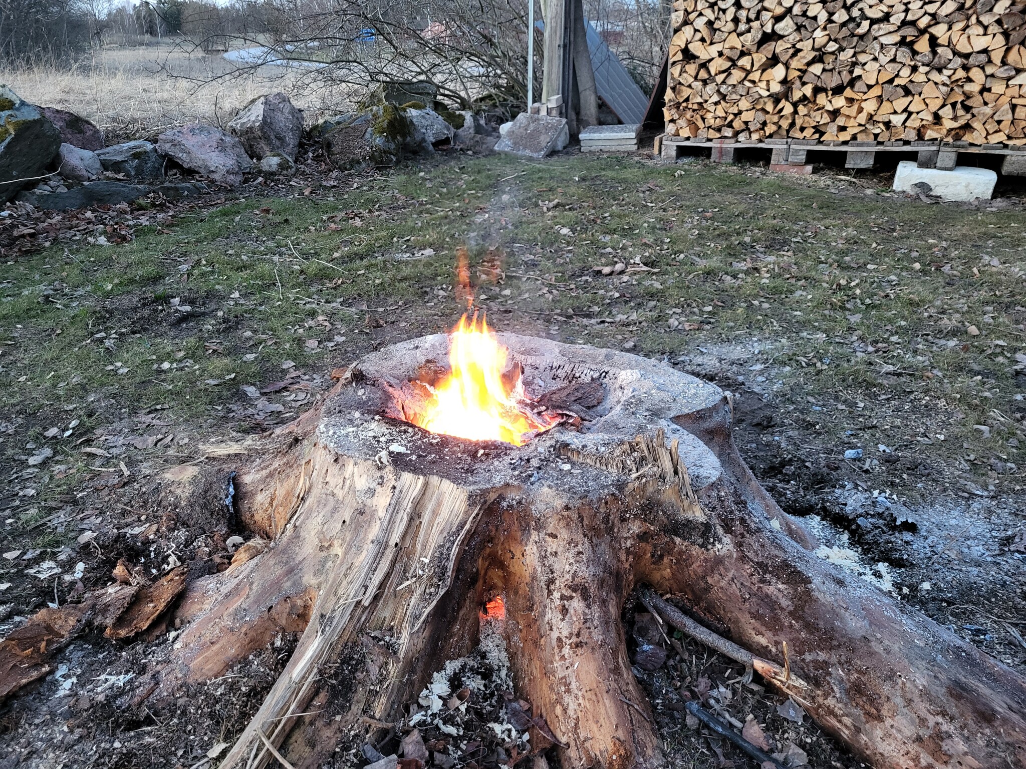

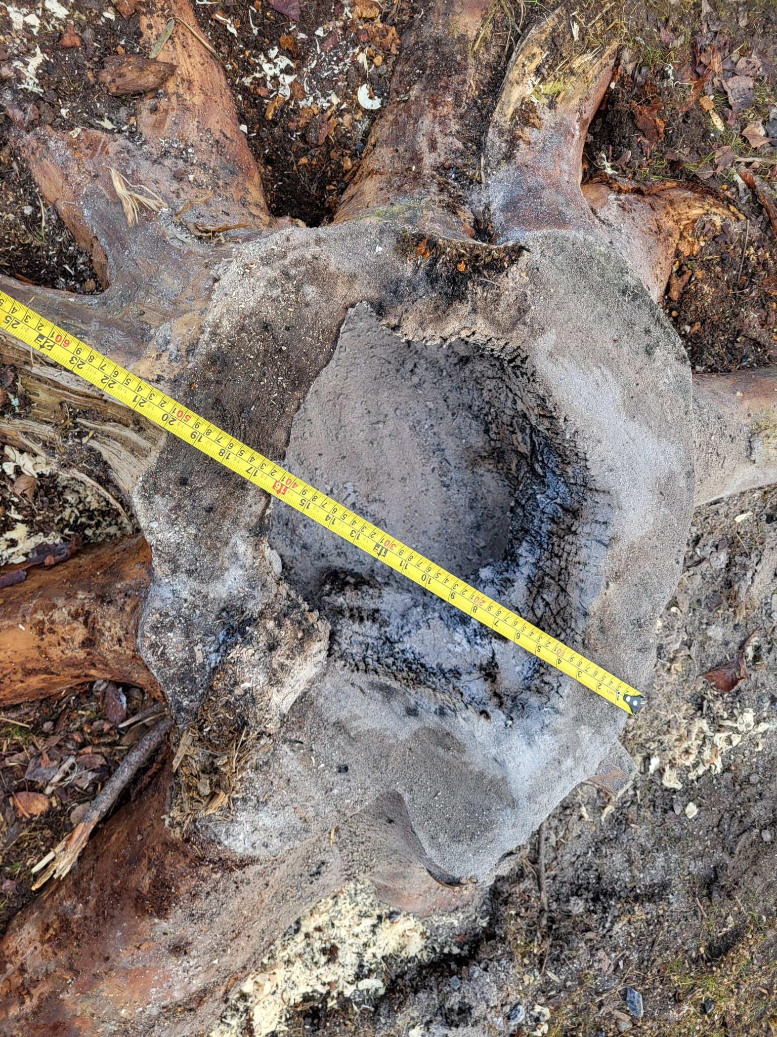

Jag har i alla fall eldat bort en rätt stadig granstubbe genom att borra ett 30mm hål i mitten och några på sidorna för tilluft.
problemet är att hålet i mitten ganska snart blir så stort att man måste börja stapla bränsle längs kanterna för att de ska brinna.
Det gick åt rätt mycket trädgårdsavfall och 4-5 eftermiddagar/kvällar för att bli av med den.
Om jag någonsin får för mig att göra samma sak igen kommer jag att börja längs kanterna😅
