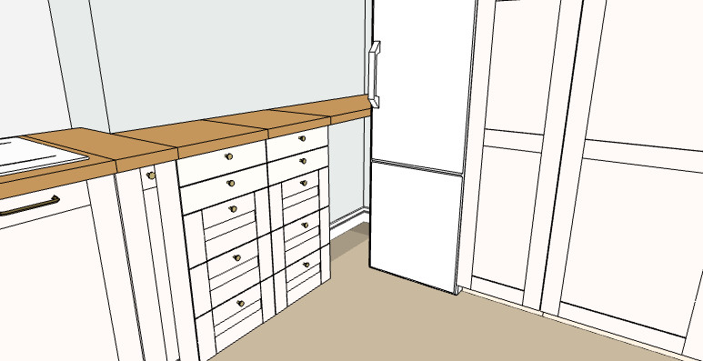

I min jakt på att optimera förvaringen i köket har jag stött på en typ av lucka under diskhon som verkar relativt vanlig i USA. Där man vanligtvis bara har en fast lådfront eftersom själva hon tar upp utrymme, sätter de gångjärn och så kan man förvara småsaker där bakom. Det är inget jag lyckas hitta på den svenska marknaden (eller ens den europeiska), och att beställa hem från usa skulle kosta mer i frakt än själva beslagen så känns inte helt aktuellt! är det nån som har några idéer på hur man hade kunnat göra? den amerikanska benämningen på dem är "tip out trays". Det finns ju gasfjädrar men det känns lite overkill? Eftersom luckan inte lyfts uppåt utan bara fälls nedåt. Mjukstängande hade ju varit bra med.

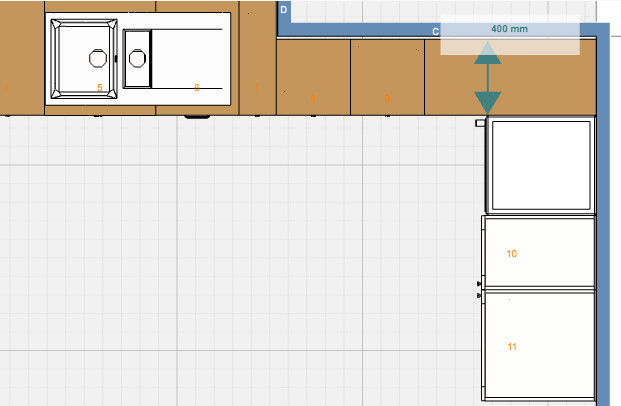

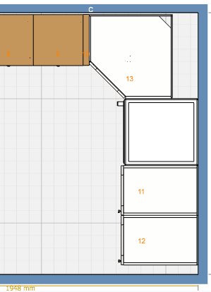

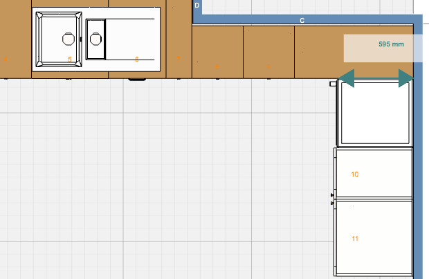

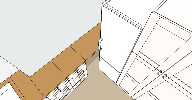

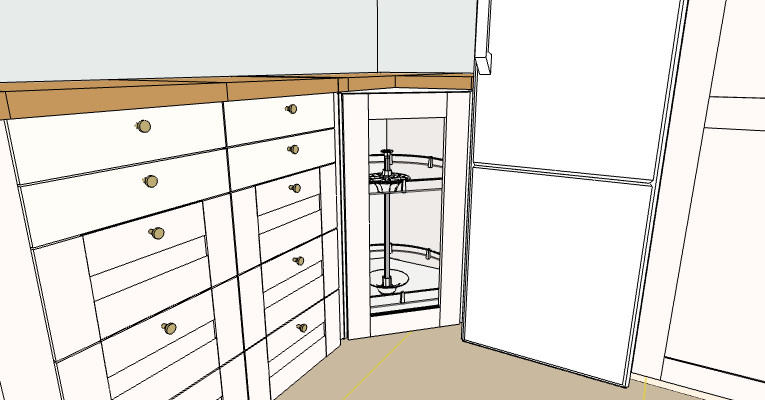

Sen håller jag också på att klura på en hörnlösning. Längs en vägg kommer jag att ha grunda underskåp på bara 40 cm (ikeas 37-stommar), och på andra sidan hörnet hamnar kylen. Här vill jag helst kunna göra nåt smart med både utrymmet under och över bänken. Tanken är att ha öppna hyllor ovan bänken, med saker som mikro, kaffebryggare osv. Skulle kanske kunna sätta utdragbara hyllplan i hörnet, men då blir ju problemet att sakerna på dem krockar med de fasta hyllplanen...
det finns ju diverse hörnkaruseller och varit inne på att modda en sådan, men har inte lyckats lista ut hur

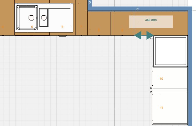

Den hörnlösningen kommer du bli tokig på. Du behöver bänkyta bredvid kylen, bl a för att du själv ska få plats framför. Du ändrar ju hängningen på kylen men den behöver kunna öppnas mer än 90 gr. Förslag. Minska ena högskåpet till 40 och få in ett bänkskåp i hörnet, antingen med öppna hyllor alt att modifiera en dörr. Ännu mer plats är att ha endast ett högskåp och mer bänkskåp o bänkyta samt att ställa kylen ytterst i skåpraden.

hm satte kylen där och med den hängningen för att dörren inte skulle behöva slå i bänken utan kunna öppnas ordentligt. men det kanske är lite väl snävt med utrymme där ändå.
Håller med om att det egentligen smidigaste hade varit att ha den längst ut i raden men då blir ju problemet att jag förlorar utrymme till distans för att dörren ska kunna öppnas (syns inte i bild men efter sista högskåpet är det en vägg). plus så sitter friskluft till skafferi där.
Men jag hade kunnat fimpa 20 centimeter på 60-skåpet och sätta ett bänkskåp till vänster om kylen, det är ett förslag som tåls att övervägas. ..
det finns inga hörnbänkskåp med 37-stomme på ikea, men visst borde det gå lika bra att sätta in ett väggskåp? på det här sättet är det minimalt med utrymme som går förlorat (spalten bakom skåpet får jag nog leva med). tror ni det här hade varit mindre irriterande vid kylen?

luckan under diskhon tror jag att jag löser genom att beställa på ebay, men skicka varan till amerikanska vänner som kommer och hälsar på i januari....

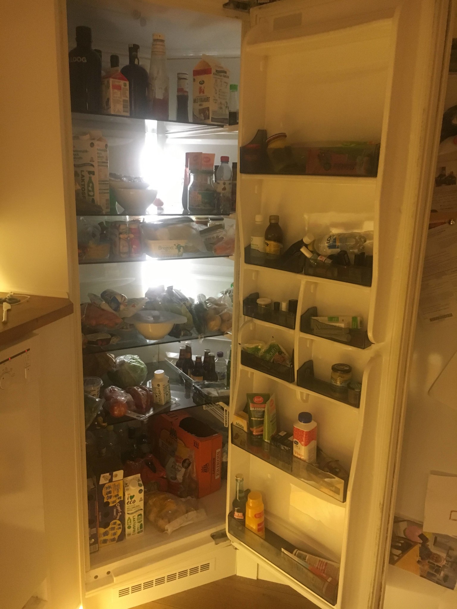

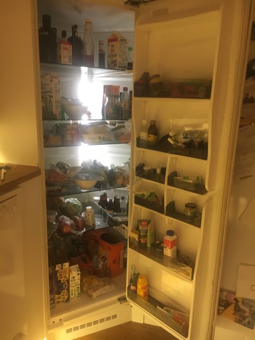

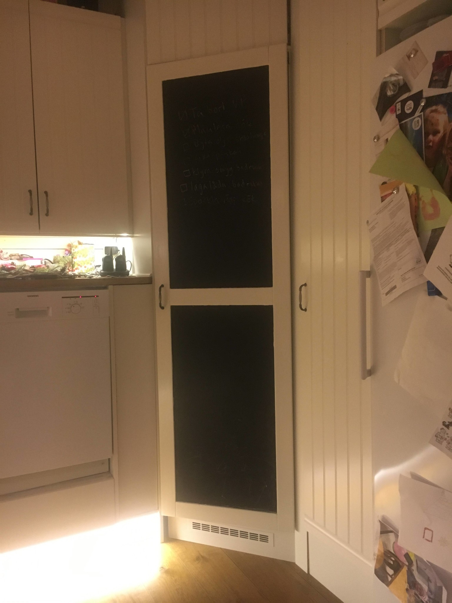

Eller så löser du hörnet med en norcool hörnkylskåp. Bästa med vårt kök när vi byggde det.
Obs väldigt stökigt just nu

snyggt! men bara kylen hade kostat mer än alla min övriga köksutrustning tillsammans så får nog skippa det just nu iaf ;) men kul att veta att det finns!

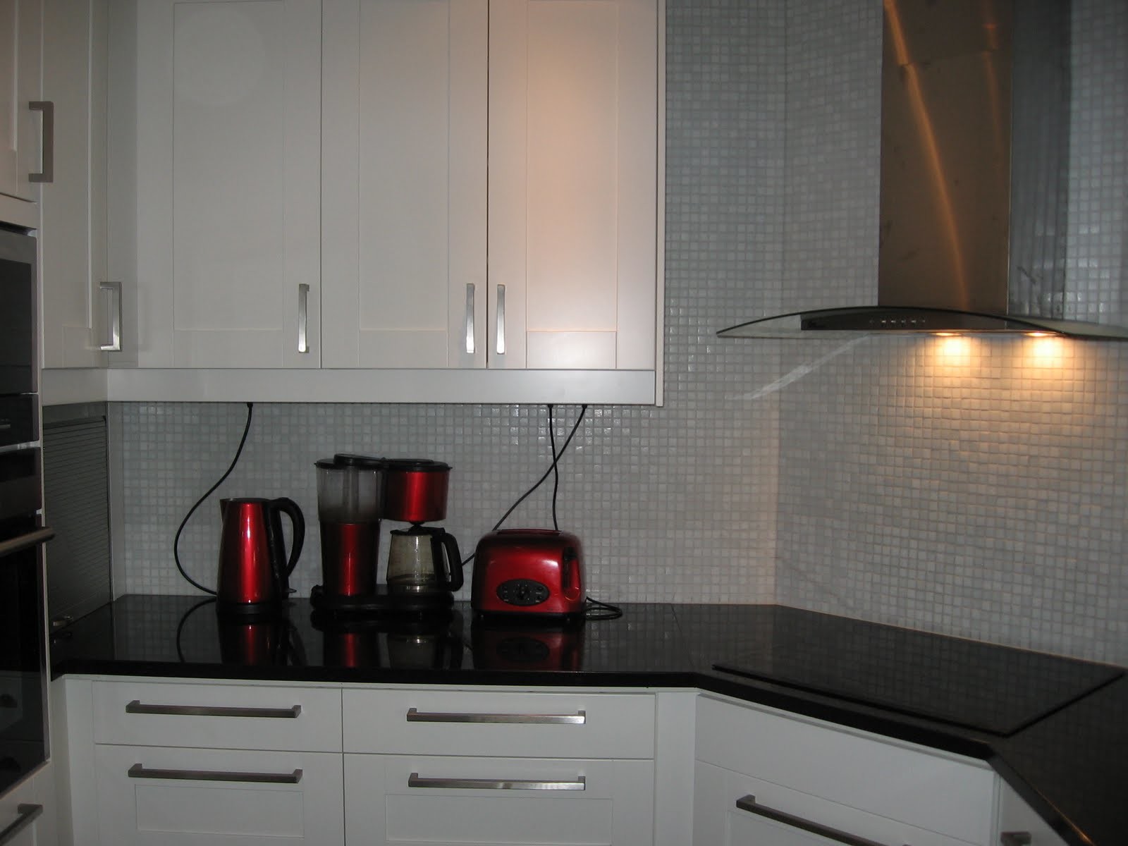

När jag gjorde om mitt kök sökte jag lösningar för ett liknande hörn och sparade ner lite bilder på ett jalusiskåp. Nu blev det inte den lösningen för mig men bilderna kan kanske inspirera ändå.

har funderat på jalusiskåp men det verkar inte vara helt lätt att hitta?
